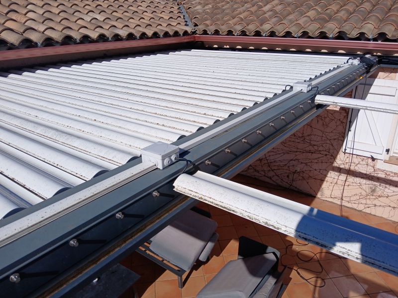

Je vais déplacer ma pergola dans 15 jours. Je vais tout démonter et je vais en profiter pour essayer de trouver une société pour fabriquer le support du moteur qui guide les lames et qui est la cause des anomalies.Il faut faire réaliser une pièce plus rigide.

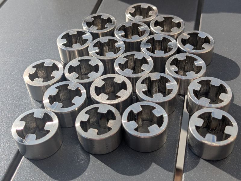

Hello,

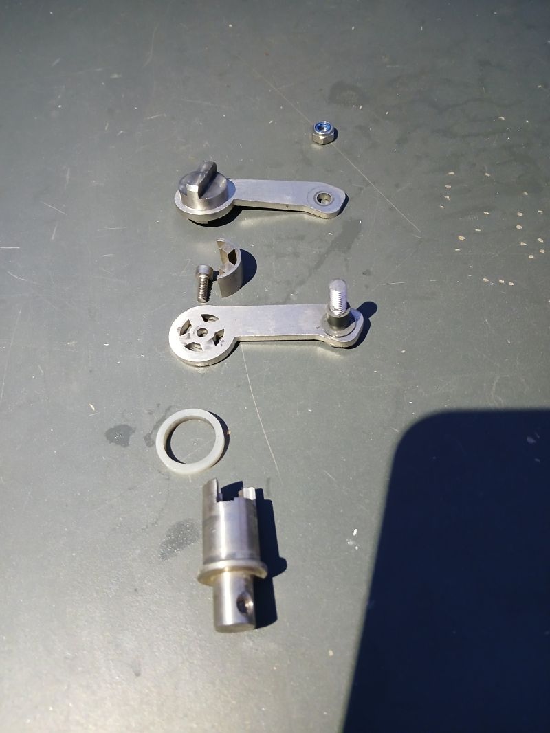

J'ai (enfin) crée mon annonce.
https://www.leboncoin.fr/ad/bricolage/2949987588
Quelques compléments d'informations.

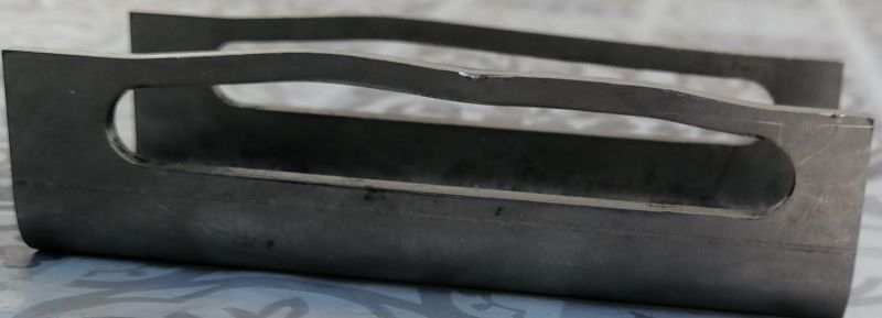

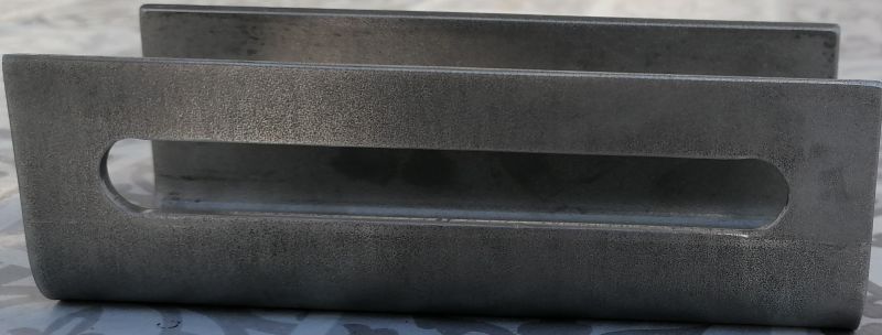

Les pièces sont réalisées par électroérosion, ça donne un aspect pas très beau, mais c'est parfaitement fonctionnel et s'enclenche exactement dans les crans, chaque pièce a été testée avec la partie mâle.
Je ne met fait pas de sous, j'en ai eu pour 50 € de programmation et 150 € pour les 20 pièces, facture à l'appui, ça fait du 10€/pièce.
J'ai mis par lot de 2, je peux mettre par lot de 3, 4 ou +.
C'est en inox, la pièce d'origine et en aluminium, celle-ci sera + solide.
Comme indiqué dans l'annonce, il faut redécouper l'anneau pour en faire une demi-lune, si vous regardez bien le fonctionnement sur nos pergola, c'est en demi-lune, car un entier empêcherai la rotation complète en fermeture ou en ouverture, je ne sais plus. La pièce est donc entière, car + facile à fabriquer et je préfère le soin à chacun de couper la partie exacte de l'anneau. Comme indiqué dans l'annonce, prendre un disque neuf ou qui n'a jamais coupé de métal, afin de ne pas apporter d'acier sur la pièce en inox.
Quelques photos:

Chris je pense que 2 d'avance, ce n'est pas du luxe.
Vu que la pièces est + solide, si il y'a un fort coup de vent sur une pergola avec ce modèle de pièce, ça sera autre chose qui pète. C'est le risque.

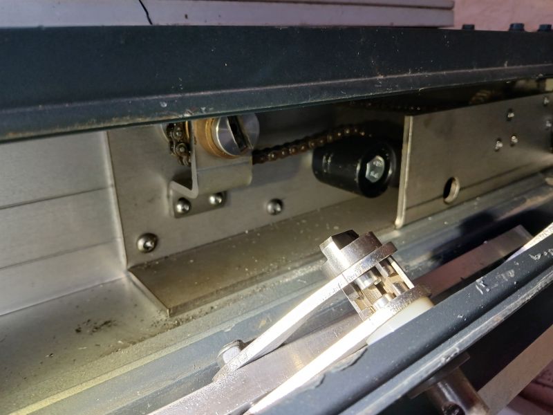

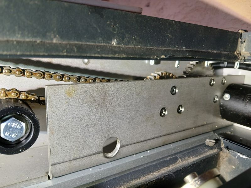

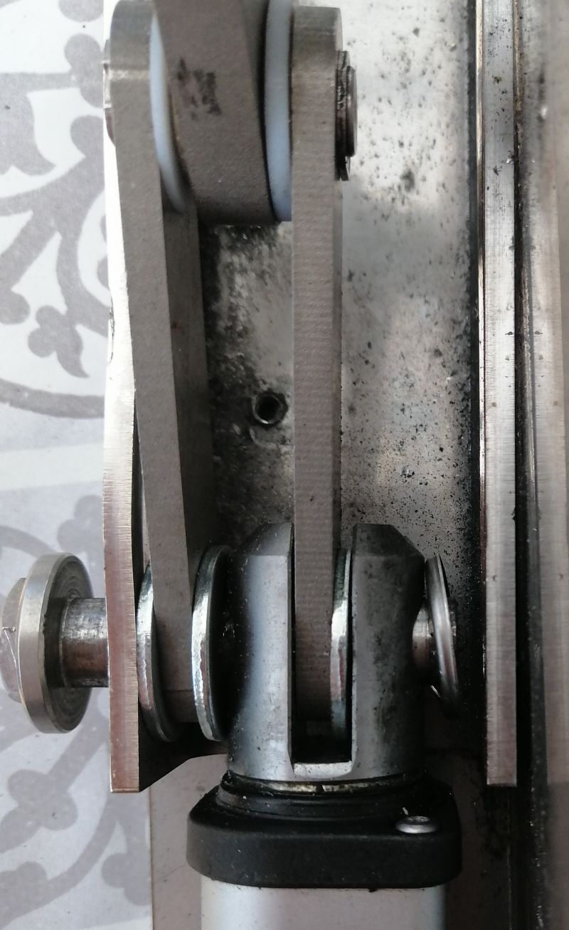

C'est une pièce qui se trouve entre le vérin et la partie qui fait la rotation des lames.
Il y a donc 1 pièce par pergola.
Je remet des annonces prochainement.

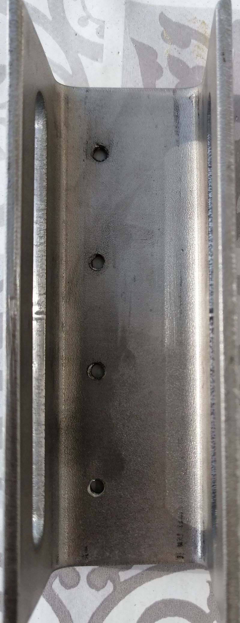

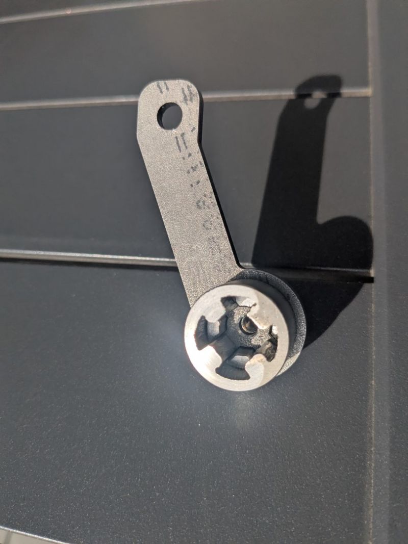

Comme je l'ai précisé dans mon mail du 6/03/2025, j'ai déplacé totalement la pergola.J'en ai profité pour remplacer la pièce en U par un nouvel usinage.En effet je pense que comme il y a que 4mm de métal au-dessus de la lumière de guidage et qu'au moindre point dur(du par exemple au collage des lames à cause du gel le matin), le moteur continue à pousser l'axe et déforme la pièce. Ceci à mon avis peut-être aussi la raison des blocages des pergolas. (Voir photo ancienne pièce).La nouvelle pièce est en inox et il y a 11mm de métal au-dessus de la lumière soit 7mm de plus (voir photo nouvelle pièce) ce qui augmente la rigidité.J'ai aussi fait faire un petit chanfrein sur le dessus du U, pour que circlips rentre bien dans le U.Je me suis limité à 11mm pour ne pas gêner le passage du circlips.(coût 37€ ht conception,cotation,usinage, fraisage etc...)
J'ai aussi remplacée les vis cruciformes, car la tête se foire au démontage du fait qu'il y a de la loctite sur les pas de vis, par des vis fraisées allen M 4 (plus facile à dévisser). coût 1€50 les 25 chez Bricovis.

Bonjour, j'ai fait fabriquer cette pièce à un professionnel de l'usinage qui fait de la découpe au jet d'eau.C'est donc possible de faire fabriquer d'autres U dans la mesure où les pièces sont identiques à la mienne. Ce qui est le plus délicat, c'est les entraxes et les positions des perçages du dessous de la pièce pour ne pas avoir de problème au montage, c'est pour cela que j'ai porté mon ancienne pièce pour relever les côtes.Je dépose une photo du schéma d'usinage et une photo de la position des rondelles pour guider l'axe et la position du circlips de blocage. jf46

Le problème est que ma pergolas refait comme cet été.  Bloqué à 57pourcents d ouverture. Autant vous dire qu aujourd'hui 18 septembre 2023, il tombe des cordes, vachement pratique !

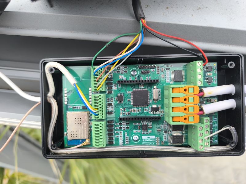

moi c’est l’autre toute petite carte qui ce trouve juste après ce boîtier je v essayer de mettre une photo

Alors la je sèche
Elle vient d ou cette autre carte électronique ?
J en avais eu une dessus moi ( qui d ailleurs depuis j ai enlevé)

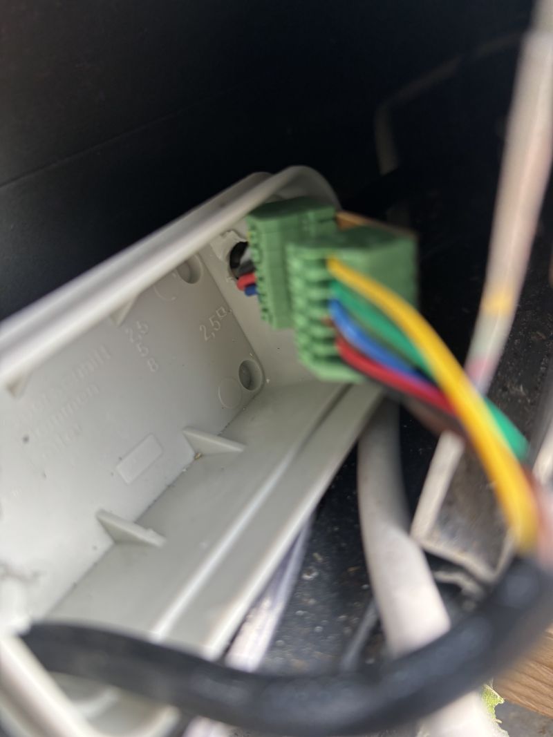

Et bien moi j’ai le boîtier noir comme sur la photo que vous m’avez envoyer et du boîtier noir ça va a une petite boîte de dérivation avec cette puce dedans , et quand je l’ai démonter je n’ai pas tout simplement deviser la confection car je n’arrivait pas à déboîter la plaque allu donc j’ai déconnecté les fils mais ma photo est mal prise et du coup je n sais pas rebrancher les fils du bas on vois mal !!!

A quoi elle sert cette puce !!! Je ne sais pas

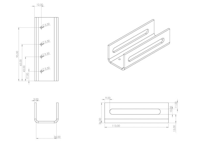

Env. 40 message Gironde

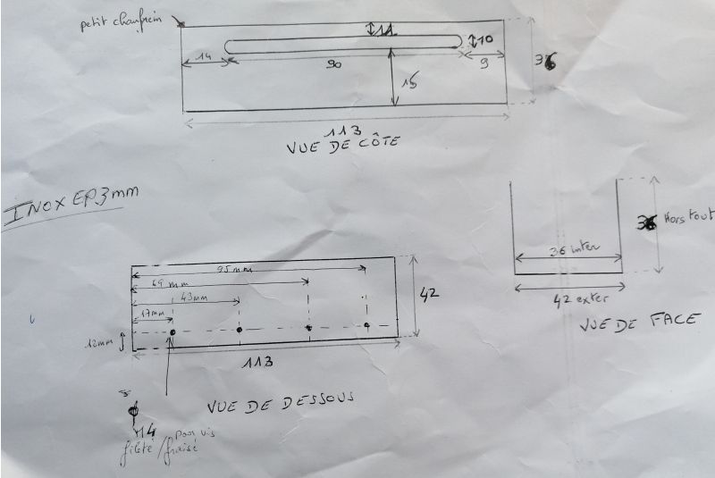

Bonjour et merci.
Je suis en train de dessiner la pièce en 3D afin de la soumettre à une entreprise de découpe laser. Visiblement j'ai une erreur de côte sur les 65mm, à modifier en 69mm.
jf46 a écrit:Bonjour,

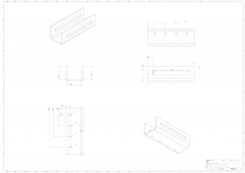

Env. 20 message Lot
Attention sur le dessin il y a 4 éléments à voir: la côte de 69mm,les vis c'est du M4 longueur 10mm,les 9mm doivent être du bon côté, et la côte de 42mm extérieur Cordialement jf 46
Bonjour, correction apportée à l’erreur concernant la cote de 69 mm ainsi que le positionnement des perçages, dû à une rotation de la pièce lors du positionnement qui m’a induit en erreur. Dans notre entreprise, nous réalisons des perçages de 3,30 mm pour du M4. La cote de 42 mm était correcte, mais elle n'était pas sur le plan.
Env. 30000 message Gironde
Salut jerf
On ne vois pas les cotes
Je penche, donc je suis
Chris
Chris a écrit:Salut jerf
Désolé, c'est le forum qui fait ça, j'ai une nouvelle version au bureau que je n'ai pas eu le temps de récuperer.
Je ne suis pas dessinateur DAO, mais avec une formation rapide de mes collègues, je suis en train de dessiner la pièce pour la mettre à disposition sur le forum afin que chacun puisse choisir une entreprise de découpe laser près de chez lui.

Je possède une pergola Zenisun à double ventaux de fin 2017 avec le firmeware 2.05, l’entrainement des lames se fait à l’aide d’engrenages et d'une chaine.
Est-ce l’ancienne version par rapport à celle possédant un verin ?
Dernièrement j’ai dû démonter la 2ème qui était bloquée car le système d’entrainement sur la 2ème lame avait pris trop de jeu et était un peu tordu, j’en ai profité pour refaire tout le câblage des leds un grand merci aux contributeurs des différents tutos.
Actuellement j’ai toujours un problème lorsqu’elle est fermée complètement pour la réouvrir, il faut l’aider car cela force trop, après cela fonctionne correctement si l’on ne revient pas à plat.
Zenisun m’avait fait augmenter la valeur max_current_mAmps  dans l’interface  192.168.0.110/setup.html Motor 0 configuration pour solutionner ce problème sur la 1ère .
Actuellement je suis à 5500 pour le moteur0 et à 6000 pour le moteur1 qui pose toujours problème, quelle intensité avez-vous, car je ne voudrais pas tout griller ?
Pour ceux qui ont contacté l’assurance, qu’avez-vous obtenu ?
Je serai également intéressé par les demi-lunes réalisées par AIOR s’il en fait refaire.
Un grand merci d’avance pour vos retours
Quelques photos
