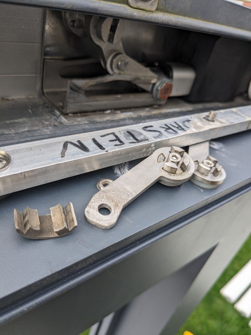

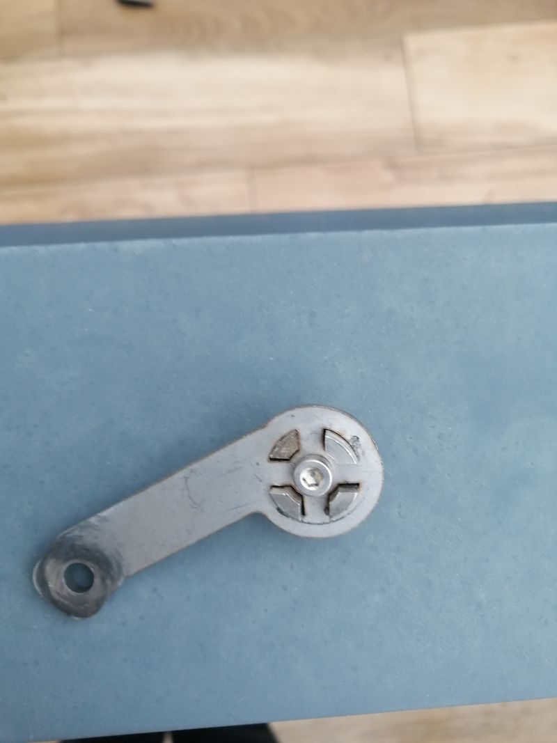

Salut, exact, il s'agit de la pièce derrière celle entourée.
Ma pergola ne bougeait plus, malgré le bruit de moteur.
Voici dans quelle état j'ai trouvé l'ensemble.

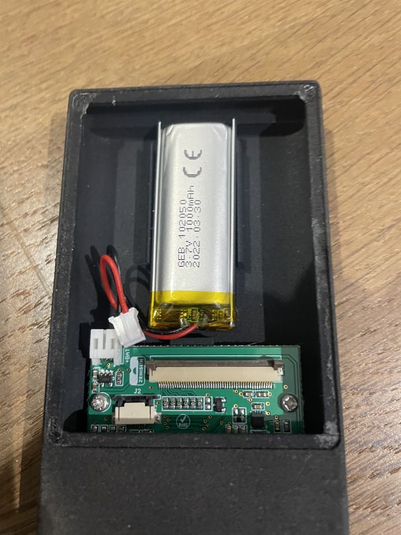

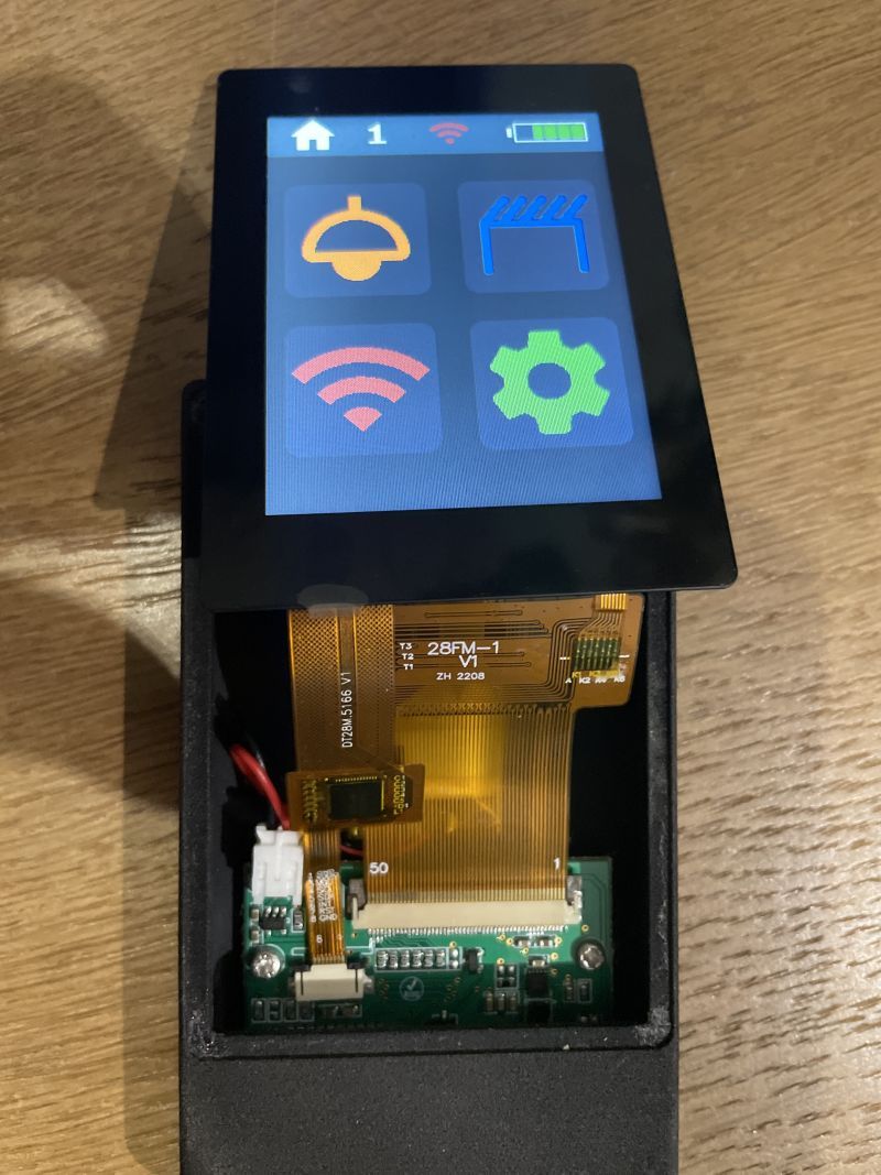

Bonjour. La télécommande est une fabrication maison de ZENISUN. La seule façon de la contrôler reste l'application (seulement androïd) ou raccourci web sur votre téléphone.

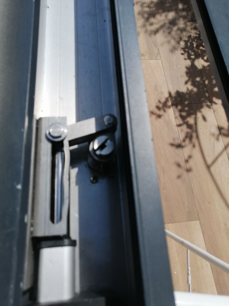

En premier lieu, merci à tous pour le support apporté, car nous allons devoir résoudre nos problèmes nous-mêmes sur les pergolas Zénisun.
Symptôme : le moteur fonctionne quelques secondes mais les lames restent bloquées.
Action : Comme je n'arrivais pas à retirer la plaque avec les axes d’entrainement, qui cache le moteur, j'ai démonté les 37 lames, la traverse avant et le poteau (pour mémoire je n'ai qu'un seul poteau car ma pergola est fixée sur un angle de mûr). Le fait de démonter la traverse m'a permis de mieux comprendre comment était clipsé la plaque de support d'entrainement des lames (photo 1).

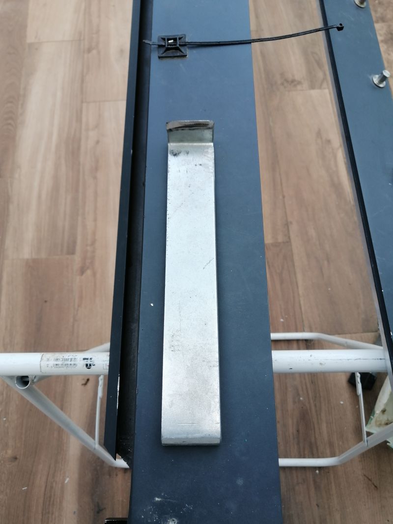

Pour info, j'ai réalisé un outil, à l’aide d’un tire lame de parquet clipsable, que j’ai disqué sur un côté, pour retirer la plaque. Cela permet de forcer car c'est un outil plus rigide (photo 2).

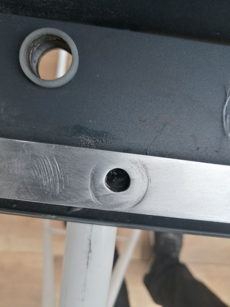

Cause : Le problème venait de la vis allen qui fixe le support d'entrainement de la demi-lune. Elle était dévissée. (Photo 3). De plus la vis a creusé le métal, ce qui a fait une bavure avec le frottement de la vis. J'ai resserré la vis, et mis un peu de loctite. J’ai passé de la toile emeri pour supprimer la bavure (photo 4). L'ensemble de la pergola a été remontée, les lames ont été nettoyées. La pergola fonctionne à nouveau.
Futur : Le point le plus à risque, c'est si nous avons un défaut sur la carte électronique, car c’est un produit développé par Zénisun.

On voit que le guide support d’entrainement est bosselé (photo 5). Je pensais que c’était normal car les deux côtés du profil étaient identiques. Mais sur d’autres photos du site, j’ai vu des profils plus droit. C’est donc une zone fragile lorsque la pergola force en particulier l’hiver après le gel nocturne, je pense. Cela serait intéressant de pouvoir faire fabriquer ce support avec plus d’épaisseur sur le dessus. Qu’en pensez-vous ? Cela explique que mes lames bougent avec un temps d’arrêt.

jf46 Chris la pièce est en cours de fabrication, je l'aurais d'ici quelques semaines.
Oui, loctite   ça va le faire !
Beau boulot ! Je te tiens au courant dès que j'ai la pièce.
Oui, la platine qui fait le guide au vérin et tordue chez pas mal de monde j'ai l'impression.
La forme de cette pièce n'est pas la plus difficile à reproduire je pense, des solutions existent  .
Et comment la démonter cette platine au juste ?

Pour démonter la platine qui tient le moteur c'est facile, car le bloc moteur tient par 3 vis dans mon cas. Une fois que l'on a enlevé le bloc moteur, il suffit de retirer des circlips,des vis et le boulon du moteur pour retirer les biellettes d'entrainement et le tour est joué.

J'ai une pergola Zenisun sur laquelle cette pièce est HS (elle s'est complètement tordue).
Est-ce toujours possible d'en faire usiner ?
Par avance, merci pour votre réponse !
Aior a écrit:Pour les personnes dont la pergola est bloquée en ouverture.
Dans certains cas (modèle à vérin Linak), il s'agit d'une demi-coquille qui n'a pas résistée à un coup de vent.
J'ai possibilité de re-usiner cette pièce à l'identique, j'a besoin que vous vous manifestiez pour :
1/ confirmez que vous avez besoin de cette pièce
2/ avoir un estimatif de la quantité nécessaire : plus il y'a de pièce, moins ça coute à produire, mais n'ai pas envie d'avoir un stock et donc des frais important à avancer.
Voici à quoi ressemble la pièce :
Dept : Ain

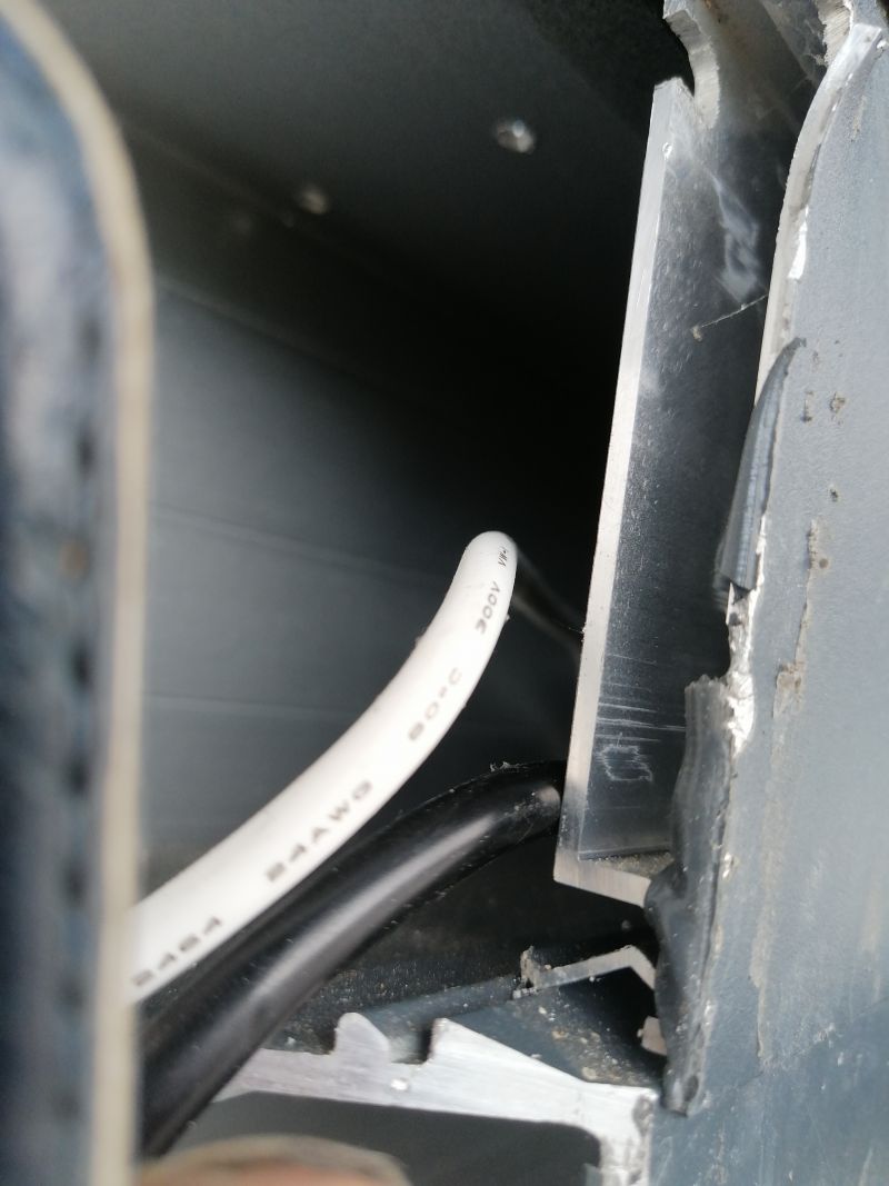

Virherlanisa a écrit:
Tout d'abord un grand merci à mykimike pour ses explications par téléphone sur le démontage de la pergola !
Nous avons contacté des pros pour une recherche de panne, aucun n'a voulu s'y mettre. Ensuite, nous avons envoyé un recommandé à l'assurance décennale et n'avons eu aucune réponse.
Donc hier, nous avons donc pris le taureau par les cornes, ouvert la bête et démonté toutes les lames pour accéder au moteur. Nous avons trouvé qu'une pièce était usée, je vous joins des photos (la 1ère montre la pièce endommagée, la 2ème la réparation). Une fois le problème le constaté, il a fallu retirer le moteur et donc démonté encore plus la pergola. Ensuite, mon mari et mon beau-frère ont redressé la fameuse pièce, fait des essais à vide, constaté que cela fonctionnait et tout remonté. Il aura fallu 5 h en tout mais la pergola refonctionne. Nous sommes soulagés même si on sait que cela ne va pas peut-être pas durer dans le temps.
J'ai pris le soin de faire beaucoup de photos pour aider si besoin.
Bonne journée,
Virherlanisa

Oui Gdesh j'ai des pièces usinées prête à être utilisées.
Je les ai depuis fin d'été dernier, mais vous savez ce que c'est, on laisse trainer, ou oublie...
Faut que je prépare un message pour organiser ça, je pense passer par LeBonCoin, ça me semble un bon compromis.
Je prépare ça et reviens ici.

Bonjour Aior ,
Mille merci pour votre réponse rapide !
Je vous confirme mon intérêt pour vous en commander une, voire même plusieurs en fonction du prix et de votre stock, car c'est déjà la 2ème fois que cette pièce casse en 3 ans (la première fois, Zenisun était encore en activité et m'en avait envoyé une).
Et merci aussi pour cette solidarité, c'est beau de voir ce genre d’entraide !
J'attends de vos nouvelles, LeBonCoin me convient parfaitement !
A bientôt !
Aior a écrit:Oui Gdesh j'ai des pièces usinées prête à être utilisées.

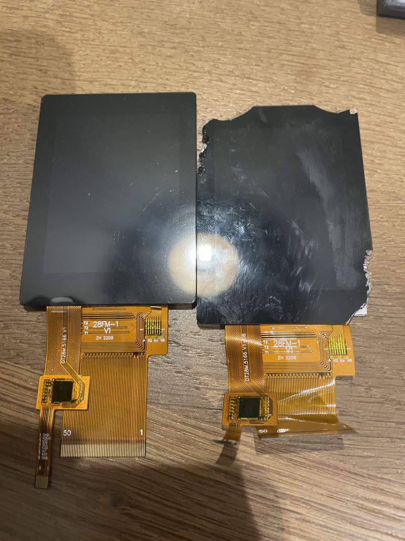

Autre sujet.
j'ai eu une casse sur la télécommande suite à une chute. L'écran était cassé. J'ai retrouvé l'écran sur AliExpress : 15,59€ | Écran Tactile IPS LCD de 2.8 Pouces, exposée 240x320,ST7789,Full Fibangle, Fukangle, Lishaus à la Lumière du Soleil, Technologie avec Résistif/Puzzles, Optique Ull
https://a.aliexpress.com/_ExHupuZ
Il faut prendre le « M touch optical bound »
Pour le démontage et montage c'est pas très compliqué. C'est des nappes à enlever et remettre. Penser à déconnecter la batterie pendant les travaux. Après le changement de l'écran il s'allumera qu'à la mise en charge de la télécommande.
Voici quelques photos
