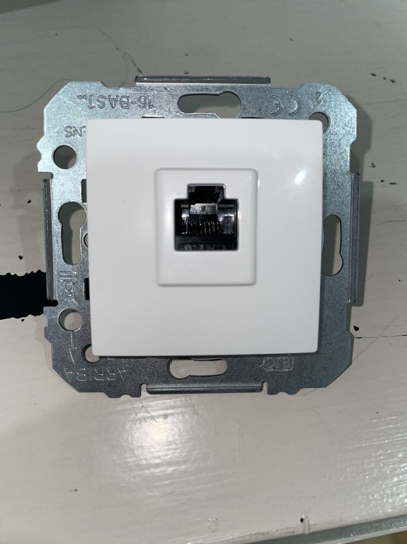

Je cherche a brancher une prise RJ45 de la marque SIEMENS, mais je n’y arriva pas et ne trouve aucune vidéo explicative.
Aurez-vous des conseils ou une vidéo à m’envoyer ?

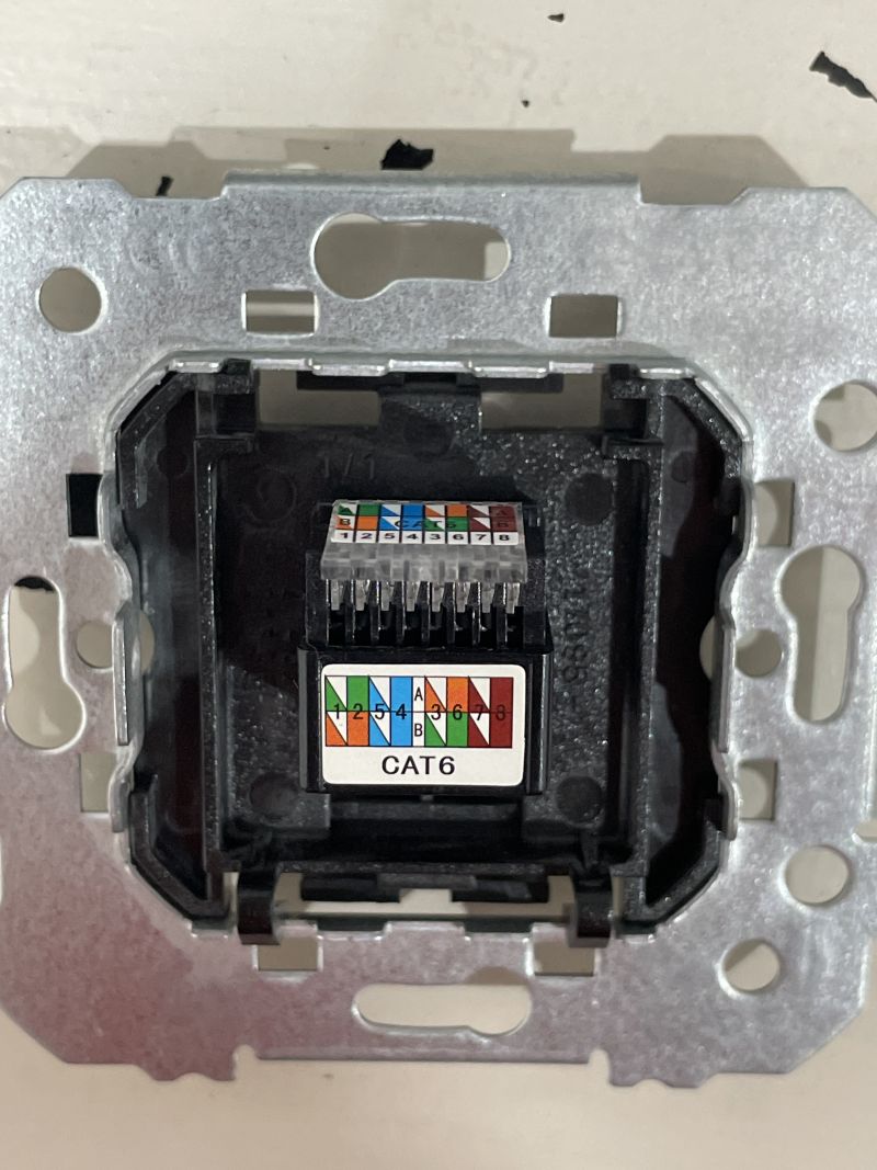

Bjr,choisir le câblage, en A ou B ???comme le reste de la maison.Détorsader les fils,les enfilés dans chaque couleur correspondant dans la partie translucide puis verrouiller en appuis.

merci beaucoup, je vais essayer ce soir...
