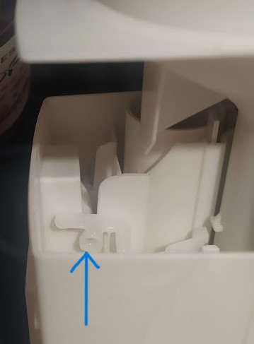

Est-ce que la petite pièce en plastique est celle la ?

En effet, c'est cette petite piece en plastique qui n'était plus en place et empêchait le bon fonctionnement de la chasse d'eau. Depuis que je l'ai reclipsé, tout fonctionne correctement.

Est-ce qu'elle est correctement en place sur ma photo ?
Car quand j'actionne la petite chasse j'ai quelques bulles dans le réservoir d'eau mais pas de chasse... uniquement la grande fonctionne

Je ne saurais répondre, je ne sais plus comment s'est fait. Ce dont je me souviens, c'est qu' il y a un petit «clic» lorsqu'elle prebd sa place.

La petite pièce est bien cliquée, mais je ne sais pas où va le petit crochet en dessous... soit comme il est positionné soit par au dessus ?

Avec le même WC suspendu Grohe, j'essaie de réduire le volume de la petite chasse.
Pour cela, je fais glisser vers le haut le curseur (plat) de couleur bleue, mais cette action est inopérante.
Or je constate que le crochet que vous citez (de forme complexe) est dans la même position que sur la photo de Dorian69.
Il pivote librement et ne semble rien commander!
Je ne vois pas comment clipser ce crochet?
Comment avez-vous procédé finalement?
