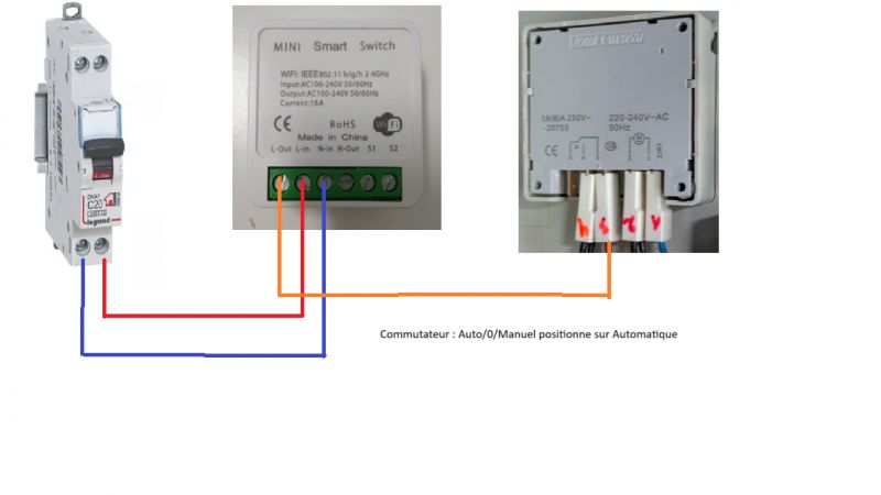

Bonjour à tous, afin de ne pas faire de bêtise, je préfère demander de l'aide, je voudrais brancher un commutateur zigbee pour enclencher la filtration de ma piscine, actuellement je peux déclencher ma pompe via une minuterie ou manuellement. J'ai mis 2 photos, une le commutateur et la deuxième mon coffret filtration, le bouton de sélection pour la filtration est en haut à droite du coffret, fil noir mode auto, fil marron arrêt et fil orange manuel. merci d'avance pour votre aide

Bjr sur la photo on distingue un bouton 2 positions,ou AUTO ou FORCEE(il me semble).Si c'est le cas ton module n'est pas le bon il n'a qu'un contact,ou rajouter un contacteur inverseur sur le rail,ou changer de commut.Crdlt

Bonjour GOUPIL01 sur mon module je veux uniquement brancher le Forcée (marche manuel) donc je n'ai théoriquement besoin que d'un contact comme une lumière. merci

Bjr le fait de mettre marche forcée doit couper marche auto.Crdlt

Bonjour à tous enfin c'est fait, installation réussi,sur le mini switch Nin sur le neutre le Lin sur la phase et le Lout sur le 0 de l'interrupteur pour moi couleur marron et je peux mettre le bouton sur n'importe qu'elle position cela ne gêne pas le fonctionnement, mais pour ma part je le laisse sur 0 et avec ma domotique je déclenche ma pompe comme je veux avec horaire et ou avec risque de gel. Merci à tous

J'ai exactement le même module Zigbee et je voudrais faire comme toi. Tu peux stp me détailler ton câblage ?
Je comprends que tu as branché Lout sur le 0 mais le reste j'ai un doute (tu as repris une phase et neutre de ton tableau ? Le fil du  bouton ON , tu l'as branché sur ton module en S1 c'est ça ?) est-ce que tu as laissé en parallèle des fils branchés sur ton bouton pour continuer à l'allumer en manuel ?. Désolé pour toute ces questions mais c'est confus pour moi.

J'ai également cherché tout internet le schéma de branchement de ce petit module. J'ai réussi à le faire fonctionner finalement. Voici mon schéma
