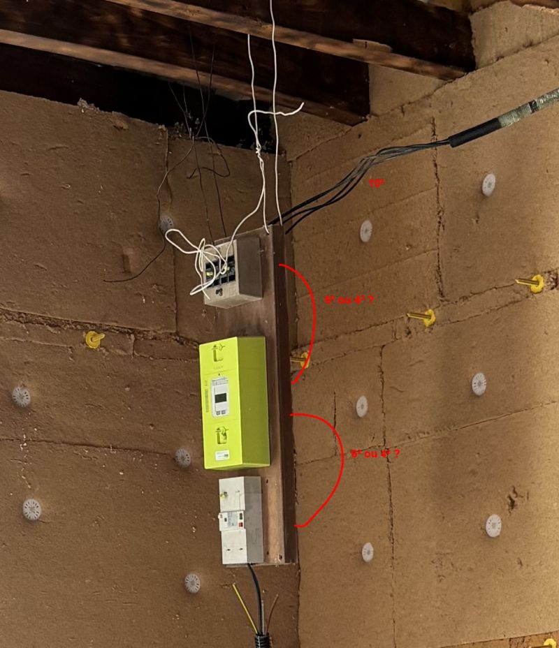

Nous rénovons une ancienne ferme et je me charge de l'installation électrique. La rénovation est globale, nous ne gardons que les 4 murs et la charpente. Pour me faciliter la tâche, j'ai fait appel à une société spécialisée pour le réseau de pieuvres électriques et le tableau.
Aujourd'hui, l'arrivée électrique en provenance de la rue est en hauteur. Sur une plaque en bois, j'ai le linky triphasé et mon disjoncteur d'abonné (30A). J'ai monté un tableau temporaire à gauche de cette plaque pour la durée des travaux (voir photo) qui disparaîtra ensuite. La porte (à droite sur la photo a été rebouchée en parpaing). L'intégralité du mur sera isolée et replaquée en BA13.
J'envisage de dévisser cette plaque de bois du mur actuel et de la refixer sur mon nouveau BA13.
Je souhaite disposer une GTL à droite de cette plaque, du sol au plafond. (départs de circuits en haut par les combles et en bas en dalle).
Je n'aurais donc pas le disjoncteur d'abonné dans la GTL et je devrais relier ce disjoncteur à mon tableau par un câble R2V 4G16mm² en apparent. Est-ce conforme à la norme ?
J'envisage un passage du Consuel en fin de chantier. Je ne voudrais donc pas me louper sur la conformité de l'ETL et de la GTL.
Si ce n'est pas conforme, quelle(s) solution(s) s'offre(nt) à moi ?
Demander à ENEDIS de déplacer Linky et AGCP dans ma GTL (et me délester d'un gros billet au passage...) ?
Autre solution ?
Merci de votre aide !

Bonjour Carminas,
merci de votre réponse.
Effectivement, j'ai fait le raccourci entre goulotte et GTL.
Dans mon cas, j'envisage donc le tableau sur une goulotte du sol au plafond pour mes départ de circuits.
Mon installation sera similaire aux photos trouvées sur internet ci-dessous. Le fait que la goulotte, le tableau, la plaque avec compteur et disjoncteur ne soit pas sur le même axe ne pose pas de problème pour le respect de la norme ?
Et concernant le câble R2V 4G16mm² pour relier la plaque au tableau qui sera apparent ?
Dept : Ardennes
C'est parfait comme cela.
Votre ETEL ira a minima de la partie gauche du panneau bois à la partie droite de la goulotte
Donc rien d'autre que des équipements électrique dans ce volume.
Pas de soucis pour le 4x16² (et pas 4G16²) si vous êtes en tri.
Du 4X10² suffirait même avec un DB 10/30A, mais au moins ce sera évolutif.

Oui, j'ai bien conscience du danger pour le déplacement de la plaque, je demanderai surement à ENEDIS d'intervenir.
Concernant le lien entre le disjoncteur d'abonné et mon tableau, pourquoi vous indiquez 4x16² ?
Si je mets 4x16², je suppose que je devrais les mettre dans une goulotte ou une gaine de diam40, non ?
N'est-il pas possible de mettre un 4G16² en apparent ?

G cela veut dire "Ground" donc "Terre".
Ici le vous faut 3 phases et 1 neutre donc pas de terre
Cela s'appelle un 4x16² et pas un 4G16²
Cela existe en câble R2V également. Exemple :
https://www.comptoir-du-cable.com/cables-cuivre/8-869-cable-[...]u_metre/65-couleur-noir
Pour rappel pour du R2V :
2x : 1 phase et 1 neutre
3x : 2 phases et 1 neutre
3G : 1 phase, 1 neutre et 1 terre
4x : 3 phases et 1 neutre
4G : 3 phases et 1 terre
5G : 3 phases, 1 neutre et 1 terre

mes travaux ont pris beaucoup de retard mais se poursuivent, je suis justement entrain d'isoler la pièce qui accueillera la GTL.
J'ai démonté la plaque en bois avec précaution afin de la refixer sur ma nouvelle cloison quand elle sera prête.
Pour rappel, mon DB est un 10/30 avec 30A dans la lucarne.
J'ai un abonnement triphasé 12kva le temps des travaux et je passerai en 18kva quand nous emménagerons.
Les fils qui arrivent de la rue semblent être en 10².
Par contre les fils entre le bornier du haut de la plaque et le linky et ceux entre le linky et le DB semblent être d'un diamètre inférieur (4² ou 6²). Je n'ai pas vu d'inscription sur les fils pour valider mon propos.
Pour les fils qui viennent de la rue, c'est OK avec des fils en 10² avec un DB 10/30.
Par contre, pour les autres ? S'ils sont en 6², on est proche de la limite d'échauffement...
Est-ce problématique selon vous ?
Auriez-vous un table de correspondance entre section et diamètre extérieur avec gaine ?
J'ai trouvé cela sur internet mais je ne sais pas si c'est fiable.
section   => diametre exterieur avec gaine
  6mm²  => 4,5mm
10 mm² => 5,8mm
16 mm² => 6,8mm
Cela me permettrait de mesurer les gaines au pied à coulisse et d'être certain des sections en place.
Merci d'avance de votre réponse.

vous dites que toutes les réponses seront bienvenues. Et bien je vous fais la mienne :
Vous méritez un bon coup de pied au cul  et je suis TRES TRES gentil
-vous faites des travaux sur une installation qui ne vous appartient pas , et sans habilitation. le panneau de comptage est un matériel qui appartient au réseau malgré qu'il soit installé chez vous
-Vous démontez sans autorisation un panneau de comptage avec l'inconscience du danger que vous courrez.
si les fils du réseau se détachent et font un court circuit vous prenez de tres gros risques car la puissance de court circuit sur ces fils ,est nettement supérieure à celle de l'aval du disjoncteur du panneau
-vous allez installer ce panneau de comptage sur de plaques dont vous ne connaissez pas la résistance au feu.
le panneau de comptage parait en bois  banal mais il a subit un traitement pour résistance au feu.
- vous vous occupez de chose qui ne vous regardent pas , c'est à dire la section des fil en amont du disjoncteur. Sachez que cela relève d'une autre norme (la C 14 100 )
- si la place du panneau de comptage ne vous convient pas vous DEVEZ vous adresser au gestionnaire de réseau qui SEUL est habilité à décider de ce qui doit être fait et comment
j'arrête ici , car la liste pourrait être plus longue
Vous êtes un inconscient culotté
ne vous vantez pas de ce que vous êtes en train de faire , car il n'y a pas de quoi être fier

le technicien d'Enedis qui est venu installer le linky en remplacement du vieux compteur ne m'a pas interdit de déplacer la plaque en bois quand je lui ai indiqué mes projets. D'ailleurs il m'a souligné que les vis de fixation n'étaient pas plombées et il ne les a pas replombées.
Je m'interroge sur la section des fils derrière le panneau justement pour anticiper tout problème futur...
Concernant la résistance au feu, j'ai bien prévu de suivre la NF C 14-100 qui impose une double BA13 pour les installations de type 1. Je vais même mettre une double BA13 rose « placoflam ».
Dept : Ardennes
-Vous n'avez PAS à vous interroger sur la section des fils en amont du disjoncteur de branchement. mettez vous bien dans la tête que ce n'est PAS votre affaire.
Sacré nom d'un chien , occupez vous de vos affaires
-je suis stupéfait  que vous n'ayez pas eu de remarque au sujet des fils d'arrivée du réseau , sur les connections sur lesquels vous avez immanquablement tiré
-pour la pose du linky vous avez peut être eu à faire à un sous traitant dont les connaissances en réseau sont limitées

Je vais appeler Enedis pour tirer les choses au clair.
Je n'ai pas tiré sur les fils du réseau lors du démontage, il y avait largement de « mou » sur la gaine qui sort du mur pour lever la plaque en bois et la suspendre.
