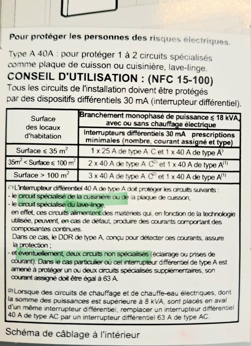

Je veux installer un 2e interrupteur differentiel sur mon tableau car pour l'instant j'ai 13 lignes sur le même. Je voudrais pour cela mettre un type A pour mes 2 lignes spécialisées.
Mais j'ai vu sur la notice du differentiel (Legrand 40A) un truc bizarre qui me donne l'impression qu'on ne pourrait mettre que 4 lignes au total (voir la photo). Dans ce cas ça m'obligerait à mettre un 3e differentiel. Pourtant tout ce que j'ai trouvé dit qu'on peut mettre jusqu'à 8 lignes par differentiel.
Vu que la notice est ambiguë, pouvez-vous m'aider à comprendre ? Est-ce que je peux mettre plus de 4 lignes sous ce differentiel type A ? En l'occurrence j'en aurais 5.

Vous avez récupéré un vieux truc.
Ce n'est plus à jour depuis 2015.
Ce qu'il faut c'est ne pas surcharger le différentiel. Donc :
- si c'est un 63A aucun risque de surcharge puisqu'EDF ne vous délivre pas plus de 60A.
- si c'est un 40A, il faut faire attention à ce qu'on met derrière afin d'être certain de ne pas dépasser 40A.
Donc je vous conseille vivement un 63A.
Par ailleurs la norme limite à 8 le nombre de circuits derrière un différentiel, mais c'est un critère de confort et pas de sécurité.
Et de toute façon vous n'avez que 5 circuits.

"Vieux truc" ça m'étonne, je l'ai acheté hier en magasin... mais bon sur le fond donc :
Je passe en 63 A
Je mets un type A avec 5 lignes dont lave-vaisselle, lave-linge et four par exemple (je n'ai pas de plaques de cuisson électrique) ? Est-ce utile de relier aussi les prises où je risque de brancher un ordinateur ?
Et je mets un type AC pour tout le reste avec 8 lignes ?
C'est bien ça ?

Plutôt un vieux document qui accompagne ce matériel plus récent , la date d'édition en bas à gauche sans doute "Legrand 2006"
n'achetez pas de type AC qui n'a pas d'avenir chez nous (et qui est déjà interdit chez certains de nos voisins ) achetez au minimum des types A qui répondent mieux aux monde (appareils et fonctionnalités) moderne

Mais ma question c'était de savoir si je pouvais bien mettre 8 lignes par differentiel ? Vu que la notice de montage a l'air de parler de 4...
Dept : Hauts De Seine
Puisque vous allez les acheter , prenez des 63A et pas de problème de nombre
Relisez carminas , ce n'est pas le nombre mais surtout l'intensité de ce qui sera alimenté

Comme déjà dit si c'est un 63A aucun soucis
Mais si c'est un 40A attention. Et ce n'est pas le nombre qui compte (c'est pour cela que la norme a changé) mais plutôt la nature des circuits.
Et à mon avis, si vous venez de l'acheter avec cette vieille notice, c'est qu'il vous on vendu un matériel en stock depuis une éternité.
