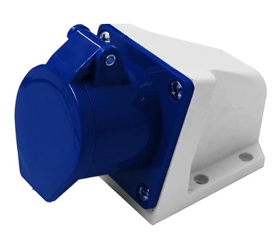

J'ai acheté une voiture électrique il y a un an, j'ai fait moi même le circuit dédié pour recharger ma voiture. Je viens d'échanger sur un autre forum sur mon installation, quelqu'un m'a indiquer que mon installation était dangereuse sans me dire ce qui était dangereux. Comme je n'ai pas envis d'avoir de grave ennuis, pouvez vous m'indiquer ce qui est dangereux dans mon installation?
Dans le tableau électrique j'ai ajouté un disjoncteur 20A type C, sur la ligne dédiée au sous-sol. J'ai installer une prise femelle murale industrielle P17 32A avec obturateur. La prise est reliée au disjoncteur par du câble electrique section 6mm2, longueur du câble 1m. J'ai acheté un chargeur de voiture avec une prise male industrielle P17 32A, la section du câble electrique fournit avec le chargeur est de 6mm2, longeur du câble 8m. Je recharge ma voiture à une intensité de 16A, soit 3,5kW pendant au maximum les 8h d'heures creuses.

J'imagine que la personne de l'autre forum faisait cette remarque à propos de la prise P17, qui est interdite par la norme pour un usage chez les particuliers. En pratique, beaucoup l'utilisent, mais selon les normes, ce n'est pas réglementaire. Je pense que c'est simplement cela.

1) Oui, il y a un disjoncteur différentiel 30mA devant le disjoncteur de 20A. Il a été installé par mon electricien, marque Hager, référence CDS764F, 63A.
2) Entre le disjoncteur 20A et la prise P17, j'ai environ 1 métre de câble (3 fils) de section 6mm2 par fils.
3) La prise P17, c'est la plus basique que j'ai trouvé voir photo ci-dessous.

Toujours compliqué de traduire une norme, mais ici :https://fr.scribd.com/document/685620202/NF-C-15-722-Installations-d-Alimentation-de-VE-Ou-HR-Par-Socles-de-Prises-de-Courant#page=17
Page à lire : page 17 (repère “– 17 –”)
Section 2.3.3.3.2.2 – Autres cas :
« pour les points de connexion exclusivement réservés à des utilisateurs professionnels et non accessibles au public, les prises de courant peuvent être conformes à la NF EN 60309 (série). »
Scribd
Cette formulation restreint l’usage des prises IEC 60309 / P17 aux usages pro non accessibles au public, ce qui exclut l’habitation privée pour les recharge de vehicule elecriques.

La prise P17 qui nous est présentée est en effet la plus basique et n'est pas admise en domestique.
Il existe des socles pour prises P17 qui sont impossible à mettre sous tension si la mâle n'est pas engagée , et qui sont automatiquement hors tension en cas de débrochage . Cela se substitue à la protection contre les insertions d'objet par les enfants elles ne sont pas 60309

Déjà, il faut être agréé IRVE pour poser des bornes >3,7kVA
Cela doit être protégé par un type A (voire type F), pas un type AC
