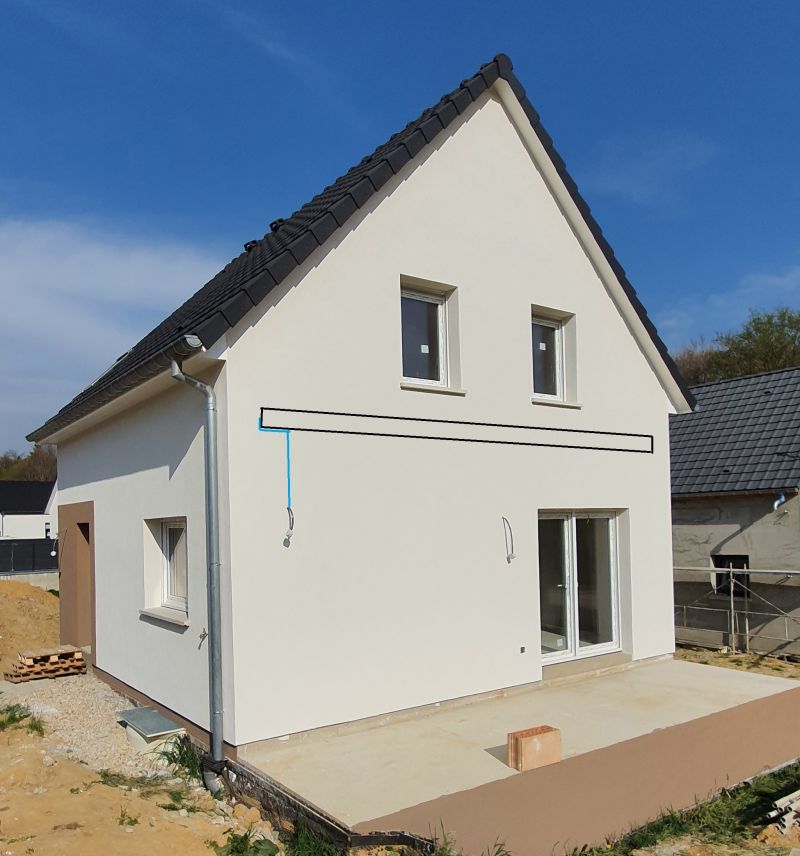

Je vais prochainement poser un store banne avec motorisation électrique sur ma terrasse.
Lors de la construction l'électricien m'a prévu une alimentation pour le store, mais celle-ci n'est pas suffisamment longue.
Comme on peut voir sur la photo ci-dessous le store sera posé légèrement sous les fenêtres de l'étage (représenté en noir sur l'image), mais la sortie de câble pour l'alim est assez éloignée du store pas assez longue.
Comment faire pour faire une jonction esthétique entre le câble qui vient de la maison et le câble du store (qui mesure 2m il me semble) ?

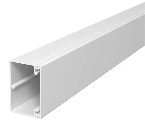

Je souhaiterais poser une goulotte comme ci-dessous pour faire le cheminement du câble (représenté en bleu), ce type de goulotte est autorisée en extérieur ?

Avant tout êtes vous certain de la hauteur de votre store (la pente n'est pas celle d'une toiture) pour ce qui est de la goulotte de part ça couleur je doute quelle soit prévue résister au UV.

Pour la hauteur du store je suis sûr, il s'agit d'un modèle avec une avancée de 4m donc il doit être suffisamment haut pour pouvoir circuler dessous.
Il s'agit bien d'une alimentation pour store que l'électricien nous a prévu. C'est nous qui en avons fait la demande, mais il l'a prévu trop basse je trouve. De plus c'est ce qui est noté sur le disjoncteur

Une boite de dérivation à la sortie de la maison tube IRL il en existe en ton sable (je ne sais pas si ça se fait au détail).
votre solution au lieu du tube IRL mais cela n'est pas prévu pour (ça se fait couramment sur les motorisation de portail!)
Ou vous n'utilisez pas cette sortie pour le store et allez chercher une alimentation à l'étage, est-ce possible?.
C'est dommage alors que vous l'aviez prévu.

Merci pour votre réponse, mais j'espérais une solution plus esthétique que le tube IRL et une boîte de dérivation, car je trouve pas ça très esthétique
Pour l'alimentation à l'étage je n'ai aucune prise a proximité

des goulottes il en existe des plus petite genre 12x20

à confirmer par un pro : un câble R2V sous goulotte extérieure ?
Nombreux modèles : 1/2 rondes, PVC, Alu, à peindre ou pas,...

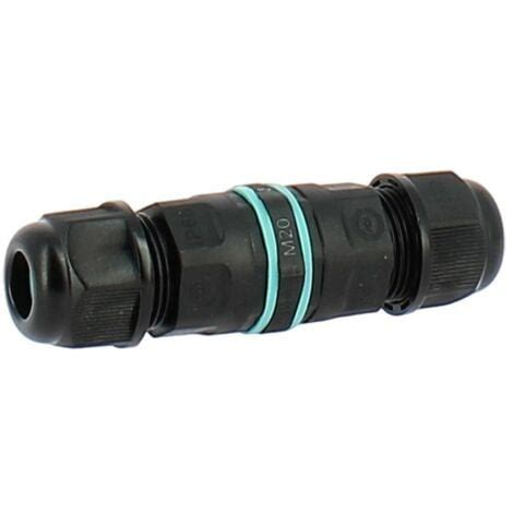

En faisant quelques recherches sur le net je suis tombé sur un raccords de jonction étanche comme ci-dessous qui est IP68.
C'est possible d'utiliser ce raccords pour faire la jonction des 2 câbles et de le laisser dans la goulotte, et du coup ne pas utiliser de boîte de jonction?

Oui, pas de soucis.
Tu peux aussi utiliser la Gelbox de chez Wago avec les connecteurs adaptés.
Ou encore Ray Tech.
Aurais-tu des radiateurs électriques sous tes fenêtres à l'étage, sinon des prises de courant ?
Car tu pourrais t'y repiquer en réalisant une traversée de mur tombant au niveau du store afin de ne rien voir.
Et tu te servirais de l'alimentation prévue pour mettre une petite applique d'éclairage

ou alors des scotchlock

Malheureusement je suis sur plancher chauffant à l'étage donc pas de radiateur et pas de prise de courant côté façade.

Si vous avez un faux plafond au RDC et des spots ou luminaires ET une trappe (ou accès de votre faux plafond) vers votre tableau elec. Alors possible de percer la façade avec un long foret en 22, vous faite passer une gaine de 16 ou 20 avec l'aide d'une aguille d'électricien (en vous aidant des trous de vos luminaires-spots) jusqu'au tableau et comme ça non visible et propre.
C'est ce que j'ai fait chez moi (aucun cable ou autre apparent).
Conditions: avoir une configuration le permettant (pas toujours le cas) et avoir un accès (trappes) dans le faux plafond du RDC et des spots ou luminaire pour s'aider et de la patience car il faut s'y reprendre à plusieurs fois.

Malheureusement pas de faux plafond au rdc, c'est un plafond plâtré directement sur la sous-face des hourdis

Pour le mien, ils ont fait un trou dans le mur et à l'aide d'une aiguille, ils sont allés repiquer le courant de l'alimentation du volet roulant électrique.
Résultat, tout fonctionne parfaitement et c'est invisible
