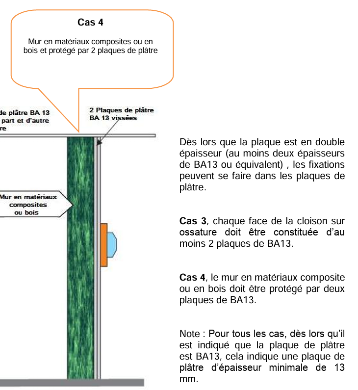

J'ai vu par ailleurs que la pose sur une cloison, était conseillée sur 2 couches de BA13 pour la résistance. C'est ce que je vais faire. Sur l'autre face côté salle de bain, ce sera du BA13 hydro. Entre ces deux faces, outre l'isolant acoustique de remplissage, j'intègrerais des tasseaux de bois pour assurer une fixation solide de la GTL.

Le double BA13 est obligatoire si le panneau de contrôle avec compteur et disjoncteur EDF est dans l'ETEL.
Dans le cas contraire, je pense que cela ne sert pas à grand chose.

Bonjour, les deux plaques, c'est surtout ENEDIS qui les demande pour fixer leur platine, ils ne veulent pas s'ennuyer avec des chevilles, ils visent directement dans la double plaque .
Dans votre cas, vous n'êtes pas obligé de le faire, vous pouvez utiliser des chevilles moly pour fixer votre tableau.

plaquisteheureux a écrit:Bonjour, les deux plaques, c'est surtout ENEDIS qui les demande pour fixer leur platine, ils ne veulent pas s'ennuyer avec des chevilles, ils visent directement dans la double plaque .
On peut souvent lire sur le net que la double plaque de BA13 ou une plaque de BA25 serait une disposition de la  NF C-14-100 (que je n'ai pas). Qu'en est-il ?
Et dans les maisons à ossature bois + OSB, il faut insérer du placo entre l'ETL et l'OSB ?
Dept : Doubs
Oui c'est une disposition de la NF C14-100, donc ne concerne que le panneau de contrôle avec Linky et disjoncteur de branchement.
Vous en avez d'ailleurs mis un extrait.
Donc oui, dans une maison ossature bois, il faut mettre ce double BA13.
