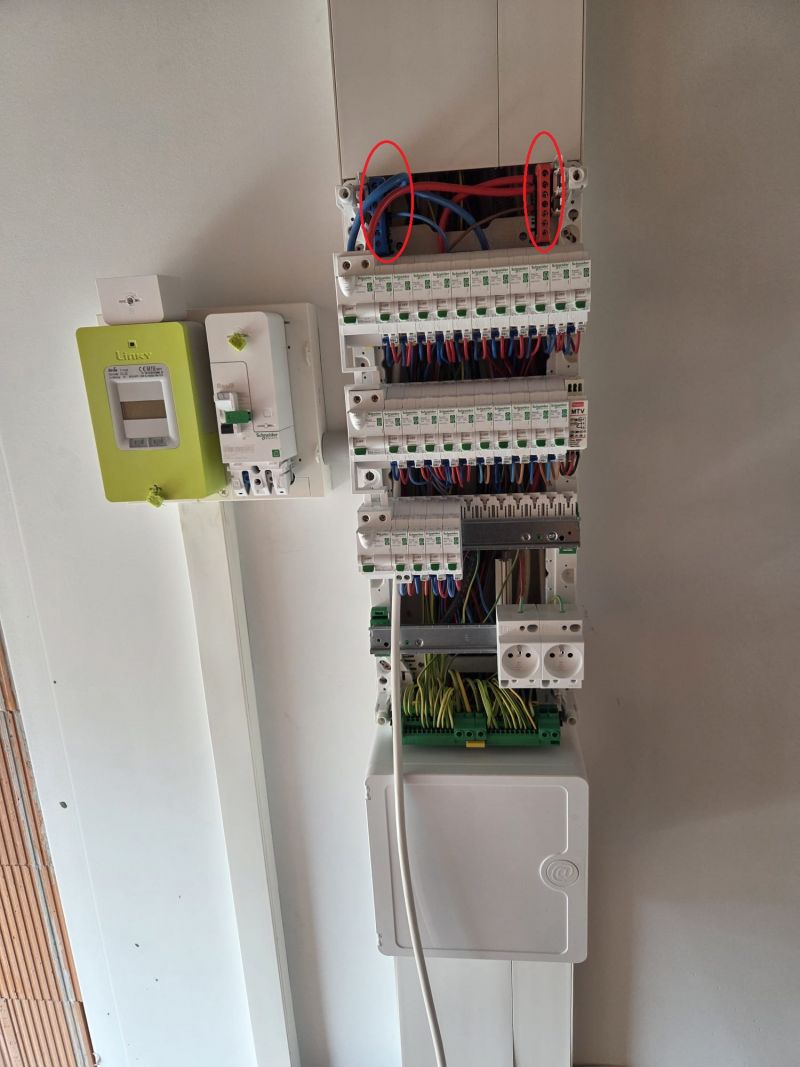

Nate8421 a écrit:
DB = différentiel 500mA ?
Salut, si vous le faites au niveau Du 500Ma bien condamner le bouton marche arrêt pour être sûr que personne ne l'enclenche par erreur.
Une photo de votre tableau électrique serait bien venue pour voir où vous pourriez vous brancher.
Env. 20 message Herault
finalement je me suis connecté sur les 2 borniers en haut du tableau.
Je me suis pas connecté sous le "DB" car il faut resserrer au couple à priori, et je n'ai pas le matériel.
Dept : Herault
Ok, bien vu !
(c'était quoi déjà la première réponse de ce sujet ? )
Mon récit : La Bistorte
licences : WTFPL version 2
