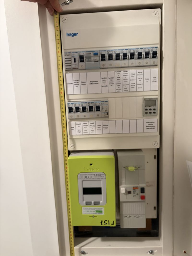

Hello à tous,
Je souhaiterai remettre au norme mon tableau électrique. Qu'un seul différentiel, trop de DJ, DJ non protégé par différentiel (1 seul, ouf)... Il s'agit d'un coffret Hager 2 rangées, dans un encastrable plus grand...
Voici la photo du coffret, fermée, du compteur et du "DJ abonné".
Mais là, p'tit problème : Mon coffret actuel fait 345mm, les coffrets du marché, 375mm... Le compteur et le DJ sont collés au coffret, et je peux pas mettre un coffret plus grand... Pourtant, il y a au moins 6cm de disponible en bas du coffret...
Peut-on demander le déplacement de compteur pour le mettre plus bas ? Ils pourraient aussi en profiter pour changer le tout, ainsi que la platine qui fait que mon compteur bouge (comme s'il était bancale)...
Si ce n'est pas possible, j'avais pour idée de rénover ça avec du Schneider Resi9 XE. Mais je peux pas acheter de coffret Resi9... Est-ce que les gammes Resi9 XE rentreraient dans le Hager ?!
En vous remerciant

Vu que vous avez 5 emplacements libres, j'ai du mal à voir l'intérêt de toucher à l'enveloppe de ce tableau.
Si un circuit est hors différentiel, remettez le dedans
Si le différentiel est sous dimensionné, remplacez le par un plus "costaud".
Au pire, vous avez la place pour ajouter un interrupteur différentiel et 3 disjoncteurs.
Vous pouvez toujours demander à ENEDIS le déplacement de leur panneau de contrôle, mais à supposer que ce soit faisable (longueur de fils suffisante), cela va vous couter cher pour pas grand chose.

Merci de ta réponse,
C'est vrai, je me suis posé la question de garder le coffret... Mais on est obligé d'y mettre du Hager dedans ? Où si je mets full Legrand ou Schneider ça marche ? J'ai plutôt envie de tout changer que d'acheter ce qu'il manque...

Relativement récent... Je pense qu'il date de l'année de construction, soit 1997... :/
C'est relativement récent.
C'est pas un truc d'avant les années 80.

une fois bien serré deux fois, on vérifie 6 mois après et plus de soucis, si tu a des craintes vérifie tous les ans
là il te suffit d'un inter diff 63A type A (CDA765F) de peignes de déplacer le 32A dessous, et au mieux un peigne vertical KCN225

Oui, je n'ai que les deux ID, un p'tit DJ 20A (pour séparer chauffe eau et machine à laver, j'avais pas le choix, mais j'aimerais séparer ces lignes aussi, à voir si y'a de la place dans les tuyaux... :/) et un 2A en plus (contacteur J/N + sonnette), un peigne vertical pour relier les deux ID, et des peignes horizontaux à acheter pour faire une restauration minimale. Peut-être quelques inversions de DJ entre bas/haut.
Si je fais faire, vous pensez que je m'en tire à combien grosso merdo ?
Env. 70 message Rhone
707 euros le déplacement de compteur, forfait Enedis, en sous traitance...
Que ce soit pour 3 centimètres, ou 20 mètres... Bref...

Mettre du Legrand dans un coffret Hager avec peigne vertical c'est un peu compliqué; Legrand alimente par le haut Hager par le bas et donc le tableau Hager est prévu pour une alimentation par le bas moins de place sur le coté gauche en haut. J'ai rencontré ce problème dernièrement lorsque j'ai voulu mettre un peigne vertical pour avoir des repiquages.

Sur une installation existante j'ai voulu changer les fils d'alimentation afin de récupérer des connexions pour repiquages d'un tableau secondaire et d'une green up
le peigne ne passe pas naturellement il faut le rentrer par en haut et là je n'avais pas la place, il a fallu décaler les lignes sur la droite placer le peigne et remettre les lignes sur la gauche. C'est dommage je n'ai pas fait de photo car maintenant je me demande si c'était bien Hager et pas une autre marque (car quand je regarde un tableau Hager j'ai l'impression qu'il y a la place mais je n'ai pas de peigne vertical Legrand pour faire l'essai); pour le peigne et les différentiels c'était bien Legrand.
A Vérifier mais les tableaux siemens encastrables pourraient avoir le même soucis.
Le souvenir que j'avais, c'est que c'était normal que cela ne passe pas car la marque alimente ses différentiels par le bas (Hager, Schneider?).
