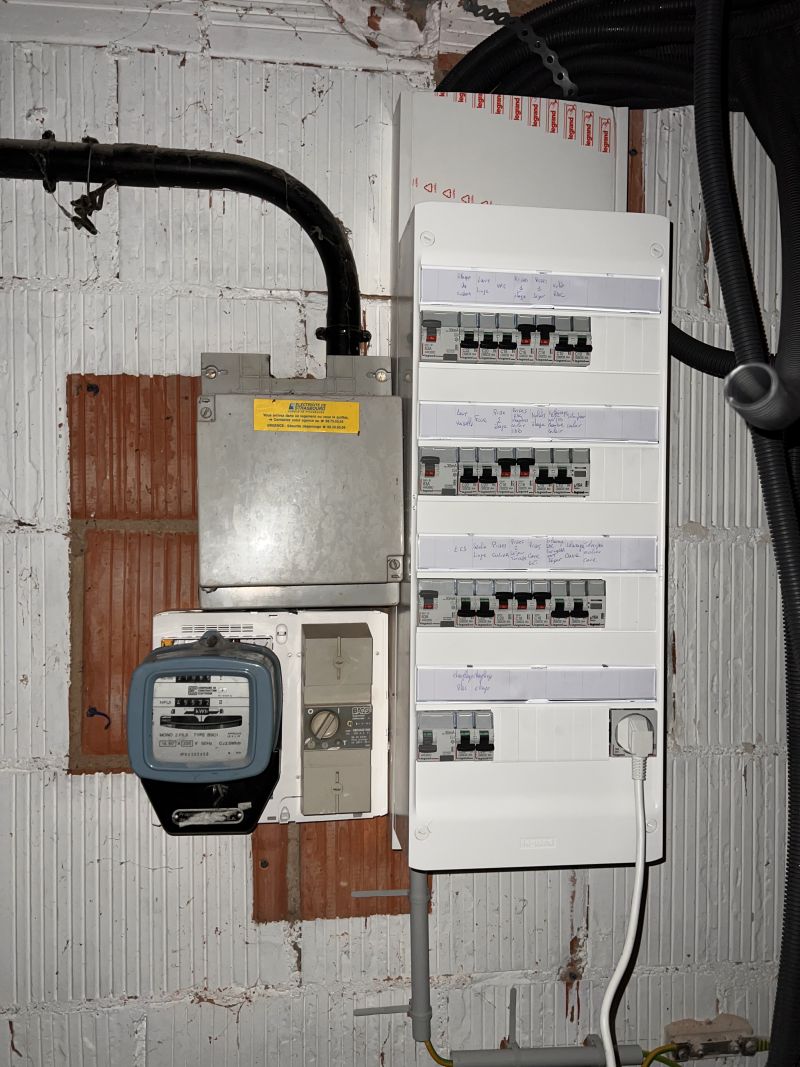

L'électricien intervient actuellement pour la pose du nouveau tableau. Problème : il n'y a pas de boîtier de coupure accessible à l'extérieur de notre maison. Le seul moyen de couper notre alimentation est de passer par le coffret commun situé au n°21, ce qui nécessite de se coordonner avec la voisine. L'électricien peut intervenir sous tension pour le remplacement du tableau, mais ce n'est évidemment pas idéal.

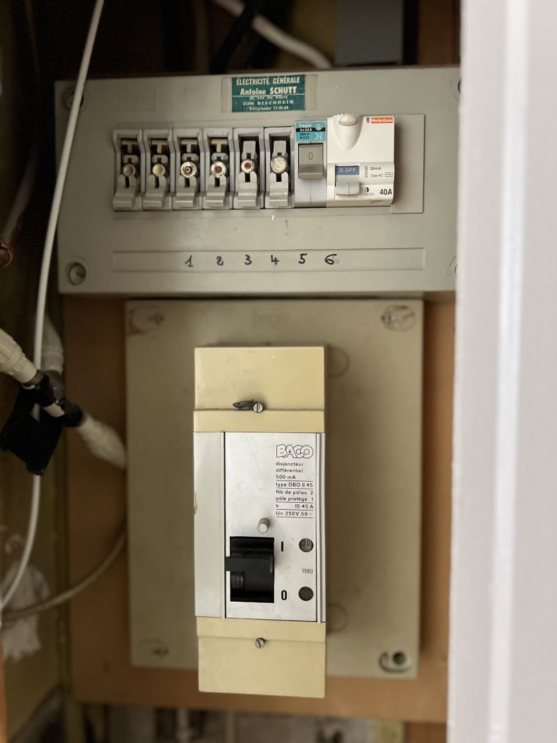

Je en vois pas comment le compteur est chez vous sans disjoncteur abonné en aval!
si vous envoyez une photo du compteur et de votre tableau. Nous pourrons comprendre.
intervention sous tension: NON

Voici une photo de l'installation électrique, avant la remise au norme, il y a bien un disjoncteur qui permet de tout couper :
Et voici le tableau en cours de pose :
