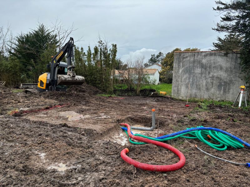

Bonjour à vous tous,
J'ai fait faire le terrassement par une entreprise mais cette dernière n'a pas voulu poser mon syphon disconnecteur pourtant obligatoire. Son argument : nous ne l'avons pas posé car nous vous le déconseillons. Malheureusement je n'ai pas pu être présent quand ils ont fait la tranchée et passage des réseaux...
Je ne peux les faire revenir et donc je vais réaliser les travaux moi même avec un ami.
L'emplacement décaissé recevra un geotextile + 0/20 afin d'avoir une zone propre. Une construction en bois sera posée sur des fondations en pieux acier mais le sujet n'est pas là.
Etant donné que l'entreprise n'a pas posé le syphon, je dois l'intégrer dans mon réseau général en PVC 100mm.
D'après vous, est-ce possible de poser un syphon disconnecteur dans le vide sanitaire (sous le plancher bois), après la descente générale que vous voyez sur la photo.
La mairie exige que ce fameux syphon soit situé à 30cm maximum du sol fini du bâtiment d'où mon intérêt de placer le syphon dans le vide sanitaire dans un regard avec un accès technique.
Je serai ravi d'avoir vos conseils à ce sujet
Voici une photo en pièce jointe.
Excellente soirée. David

Hello, outch je reviens trop tard sur mon post... Et bien c'était une obligation exigée par ma commune que l'entreprise de terrassement n'a jamais voulu poser malgré le fait que j'avais fourni le produit. au final je l'ai posé moi même, la commune est venu contrôler et tout est ok.
