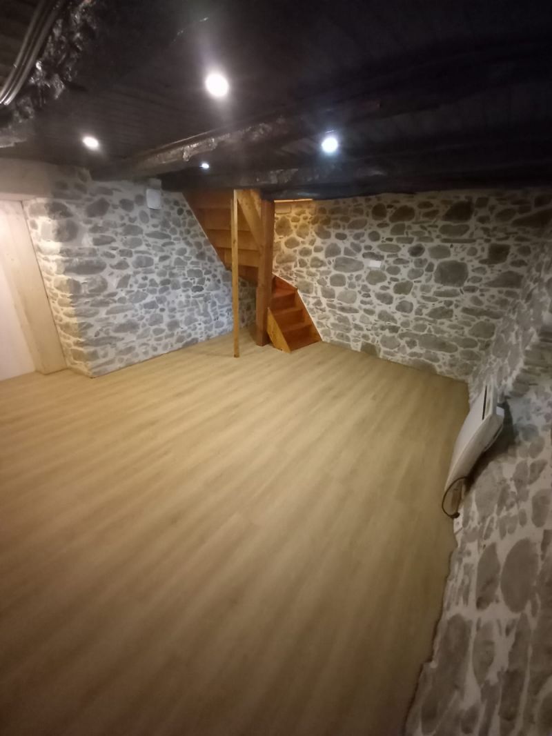

Env. 40 message Haute Savoie
Travaux finis, merci à tous pour vos réponses.
Petite photo de la pièce finie.
(Astuce pour une finition précise des lames vinyles sur murs très irréguliers : j'ai collé une corde jute en guise de plinthe.)

beau travail, merci pour ce retour, c'est toujours sympathique .
Cdt
Env. 200 message Gironde
belle réalisation !
Et alors, vous confirmez que Polyuréthane TMS 40 mm + OSB3 18 mm + Parquet flottant, ça ne bouge pas ?
Oui je vous le confirme ;) Tout tient très bien en place c'est nickel
