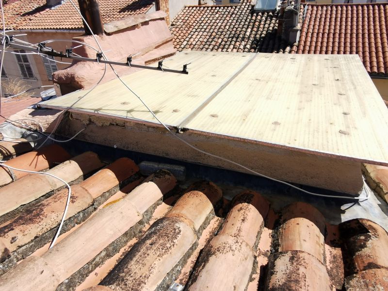

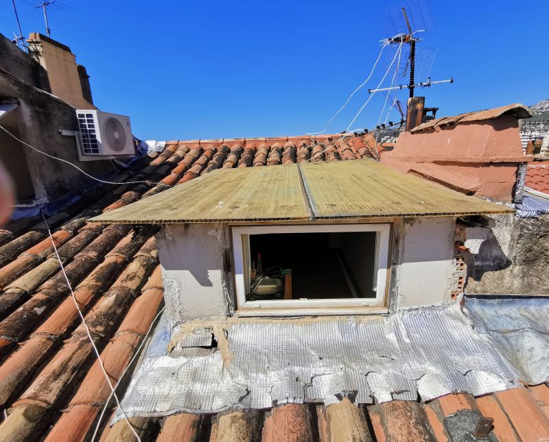

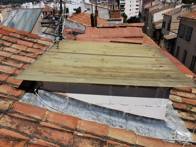

Membre utile Env. 600 message Toulon (83)
Et dans mon cas, un châssis fixe posé sur le syporex à la place du polycarbonate c'est réalisable ?
