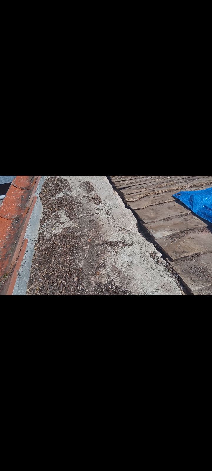

Je suis actuellement en rénovation de ma couverture. Autodidacte, là je bloque sur la pose du pare-pluie. J'espère avoir quelques retours ici qui me débloqueront peut être.
Actuellement ma charpente est constitué de pannes, chevrons, voliges (en lattes de châtaignier).
Les tuiles canal étaient directement posées sur les lattes de châtaignier.
Je prévois d'enlever toutes les tuiles pour ensuite poser un pare-pluie avec liteaux, contre liteaux (pour la lame d'air), et remettre des tuiles (neuves en courant et les anciennes nettoyées en chapeau).

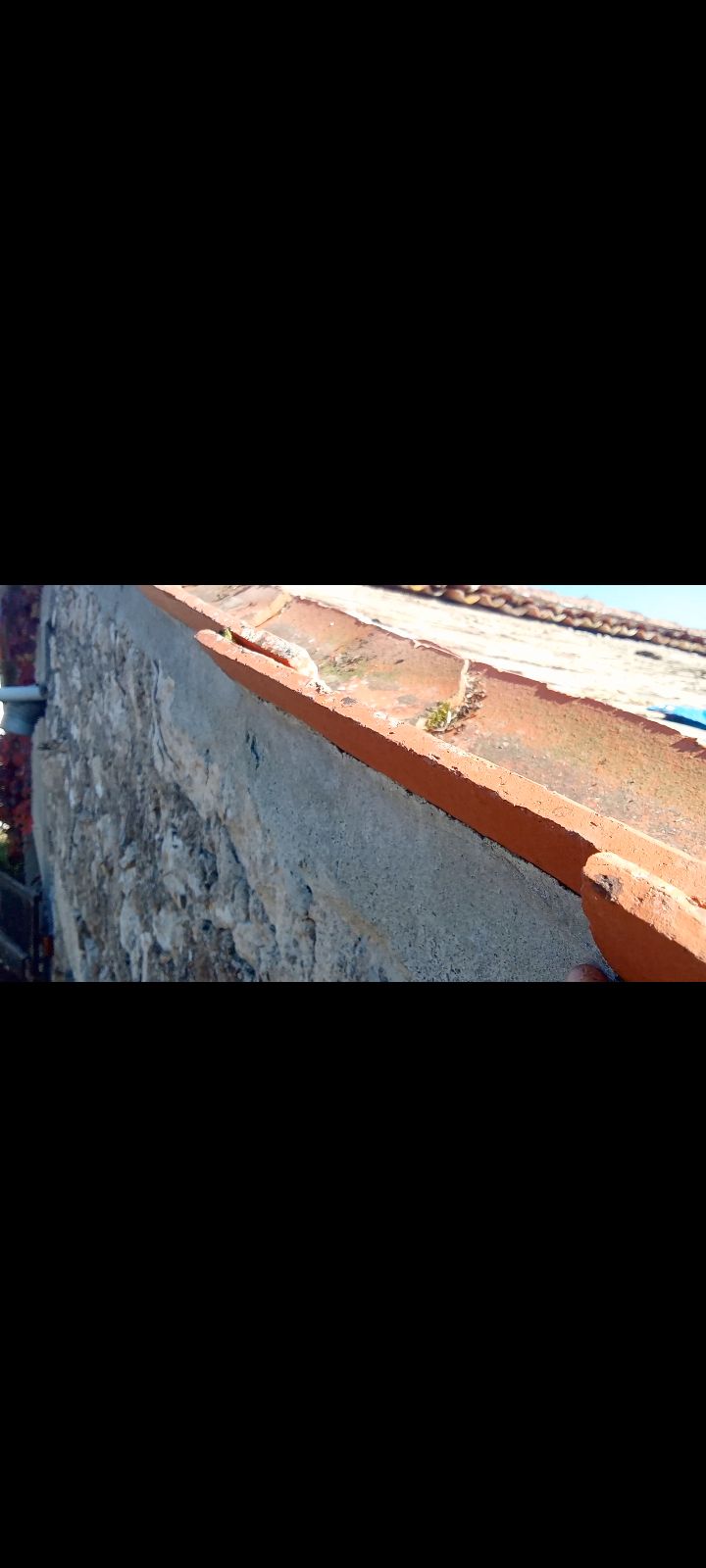

Sauf qu'au niveau du pare-pluie je n'arrive pas à comprendre comment il faut le poser. Mon PLU m'oblige à maconner les contours de la toiture. Je comprends, c'était le cas à l'époque et donc on garde les esthétiques. Mais techniquement avec un pare-pluie comment cela se passe au niveau des rives par exemple :
Si je déroule mon pare-pluie jusqu'à la partie extérieur du mur en pierre au niveau de la rive je ne peux plus maçonner la dernière colonne de tuile de courant le long de la rive. Je ne vois pas comment le mortier pourrait adhérer sur un pare-pluie.
Donc, il faudrait que j'arrête le parapluie au sommet du mur environ au 3/4 de l'épaisseur du mur et que je le fasse remonter un peu sur la hauteur des tuiles de rives qui sont maçonnées ? C'est la seule solution que je vois, mais je me demande si c'est bien comme cela qu'il faut procéder...
Je me pose la même question au niveau de la ligne de bas de pente. Je pensais prolonger le pare-pluie jusqu'au bord de la goutiere presque sauf que pareil si cette ligne de tuiles doit être maçonnée alors je ne peux pas mettre du mortier sur le pare-pluie...
Si l'un.e d'entre vous peut m'éclairer sur la pose du pare-pluie en extrémité de toiture je vous remercie grandement d'avance 🤞🙏🙏 !
Je vous joints deux photo de la toiture
Salut, et bien on ne les maçonnes pas. Ou on laisse un espace pour que l'éventuelle eau puisse passer. Personnellement, je pose un morceau de tuyau en PCV dans le ciment de célement des tuiles.
Bonjour Plaquisteheureux,
Merci beaucoup pour votre réponse. Vous mettez des petits bouts de tuyaux PVC de petit diamètre je suppose ? C'est l'astuce que j'ai vu sur le net donc ça doit être la plus utilisée vu que je la relis pour la deuxième fois dans votre réponse.
Donc "laisser un espace pour que l'éventuelle eau puisse passer" , si j'utilise des morceaux de tuyaux PVC :
Cela s'applique uniquement au bas de la toiture au niveau de la bande d'égout ? ou alors aussi au niveau des rives ?
Et dans ce cas là on arrête le pare-pluie avant de maçonner les tuiles en le remontant de quelques centimètres, on ne maçonne pas sur le pare-pluie je suppose ?
Merci encore
Pas simple d'expliquer, non vous ne maçonnez pas sur le pare pluie, vous poser votre mortier sous le pare pluie, vous faire une sorte d'entonnoir avec le mortier, pour guider les eaux de pluie vers les morceaux de tuyau "en 32 " et ces tuyaux se retrouvent dessous vos tuiles
