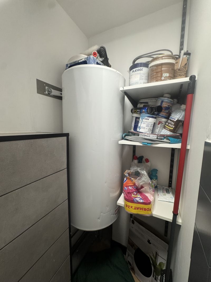

J’ai un chauffe eau et un wc suspendu à fixer dans le mur (non porteur)
Ce mur est construit comme suit : ba13 puis 5cm d’isolant polystyrène puis ancien mur en briquette peu épaisse et enfin de l’autre côté du plâtre.
J’ai accès derrière mon mur et j’ai eu fixé beaucoup de chose lourde à l’aide de tige filetée traversante le mur écrous rondelles de chaque côté
Le problème est le suivant, j’ai fait mes trous qui traversent et derrière je tombe 1 troue sur 2 dans le mur en briquette donc je pense ok et l’autre troue tombe dans rien car il y avais avant une ouverture pour une vieille porte donc cadre de porte et on voit l’isolant
Je pensait mettre un gros bois de charpente en travers du cadre de la porte, et ensuite couper des tiges de 10 et les faites traverser jusqu’à dans mon bois rondelle écrous et du côté chauffe eau mettre une grosse platine inox rectangulaire de 50cm par 10cm de hauteur
Pour les deux ancrages au dessus je pensait me prendre dans un bois déjà existant qui lui ne bougera pas avec la même technique tige de 10  qui traverse
Qu’en pensez vous ?
À savoir c’est un chauffe eau de 150l eau assez calcaire donc potentiellement aux alentours de 200kg une fois rempli
Je me dis qu’avec 4 encrage tige de diamètre 10 qui traverse une grosse platine ferraille sur mon placo et un gros bois derrière sa devrais le faire
A savoir que la longueur totale de la tige qui traverse doit être d’environ 10 à 15cm max
Effort cisaillement ?
Merci du retour

Bonjour, le poids va surtout se transmettre dans le sans de la verticale. Il faut donc un support vertical pour bien maintenir cela, en général, on pose des planches de coffrage derrière le placo (contre le placo) et vous pouvez viser ces planches sur l'ancienne porte pour éviter qu'elles ne se couchent.

Il va y avoir un écrasement du paco au vissage ! il faut remplir l'espace entre le placo et cette porte. Et le tout-va glisser, il faut donc poser des planches contre le placo , en apuis au sol pour éviter cela

Côté placo même avec les platines inox que j’ai mise ça va écraser ? Les platines font 50cm de long par 10cm de haut et prenne donc sur la même platine 2 ancrages du chauffe eau
j’ai mis ça justement pour éviter que le chauffe eau ne traverse le placo

Sinon pour les conseils des autres merci beaucoup, j'ai mis en place le chauffe eau au mur il était vide et mon père et moi on s'est pendu dessus (80-90kg chacun) et rien n'a bougé
Cependant il est vrai que derrière ça fait vraiment bricolage et pas pro surtout que du bois sa bouge dans le temps c'est pas rigide
Je pensait à mettre des rail mupro vertical et horizontal droit et enlever l'espèce de feuille de bois qui cache l'ouverture de porte et la remplacer par une plaque osb ou même par encore une fois des rails mupro

Bonsoir à tous
Je reviens vers vous juste si des gens on un projet similaire
Ça fait plus d’un an que le chauffe eau est suspendu au mur sans souci. Finalement pas de support comme j’avais évoqué au sol il est 100% suspendu
Pour changer pièce ou détartrage beaucoup plus accessible
Je vous transmet des photos en pj
J’ai fermé le fond puis isoler puis petit coup d’enduit peinture et étagère mural
Voilà merci à tous en tout cas !!

Ok, une plaque alu ou galva pour augmenter la portance,  éviter l'écrasement du BA13 et l'affaissement des tiges filetées.
Tu évoquais l'importance de l'accès pour entretenir le CE en refusant la proposition de chaise d'appui/ support... ; pourquoi alors ne pas avoir installé ce CE plus haut afin d'avoir plus de place en dessous ?

Je vais rajouter une étagère encore au desssus du chauffe eau qui n'est actuellement pas sur la photo
J'ai laissé environ 80cm sous le chauffe eau pour intervenir et c'est royal
Hier j'ai démonter la résistance et thermostat sans problème
