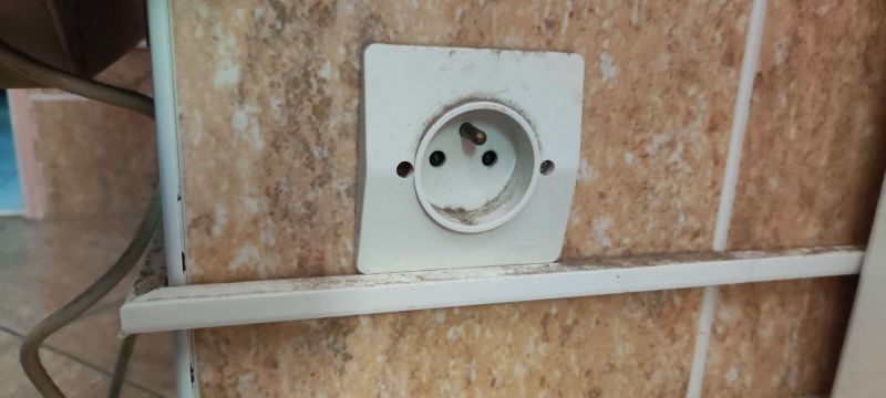

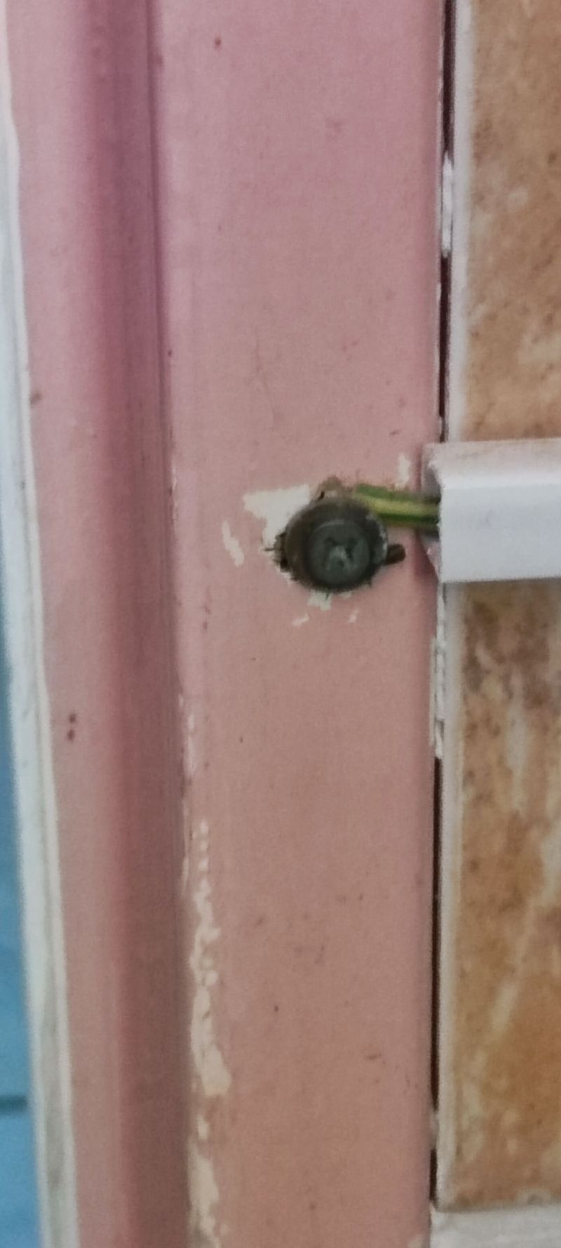

Un point de non-conformité a été relevé dans mon diagnostic électrique : le cadre métallique de la porte de la salle de bain n'est pas relié à la terre.
J'ai réalisé ceci (voir les 2 images jointes) et voudrais donc vous demander si cette réalisation est correcte :
- j'ai repris la terre depuis la prise de courant la plus proche que j'ai fait aller dans une gaine plastique adhésive
- grattage du cadre métallique pour enlever la peinture, fixation du fil avec une vis, le fil est pressé contre le cadre avec une rondelle métallique
De : Yvelines (78)
pas joli, mais bon
tu aurais pu percer pour faire rentrer le fil eet faire la liaison au fond de la gâche
bizarre que cela n'était pas fait, la mesure a peut-être été faite de manière incorrecte
