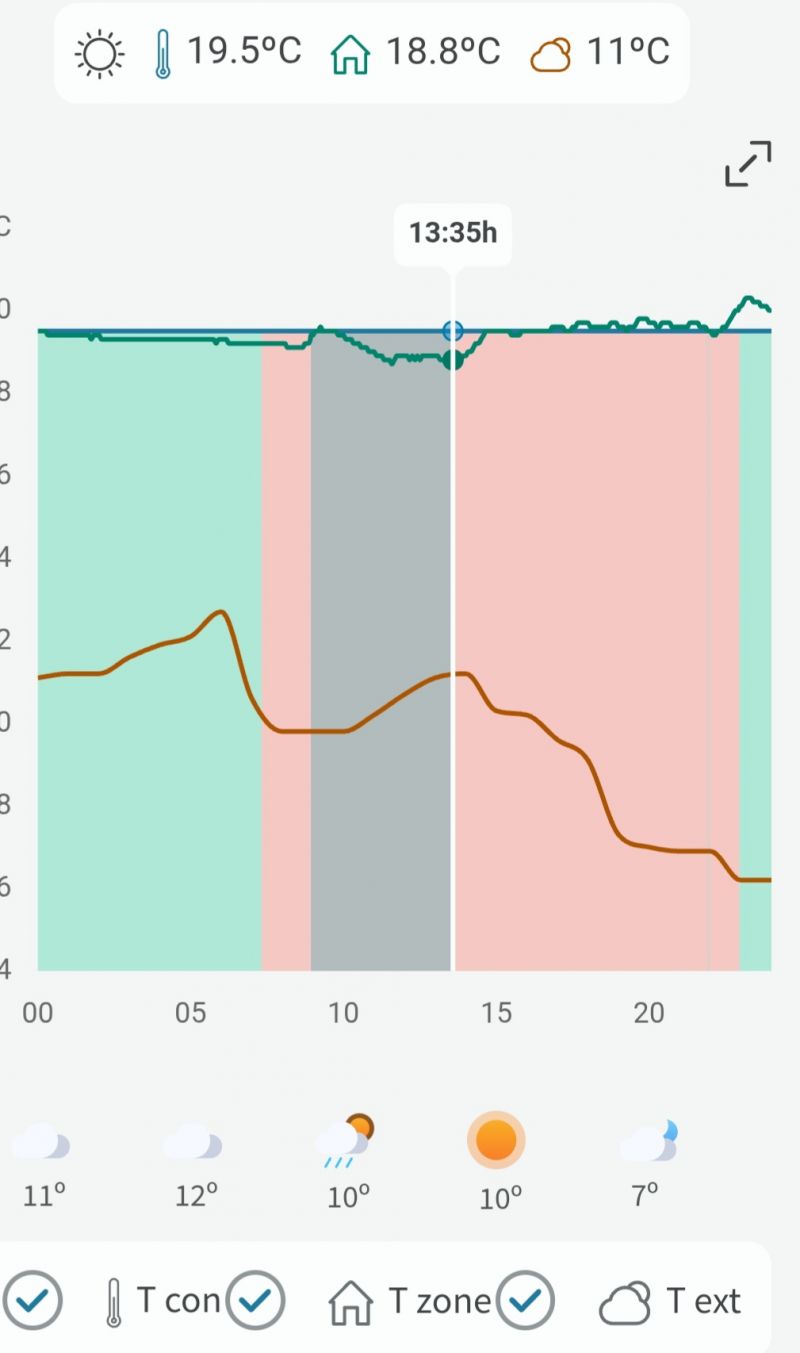

Bonjour, depuis quelques temps la régulation de mon airzone (couplé à une pac mhi) ne fonctionne pas correctement. J'ai 3 zones et le phénomène se produit indifféremment sur les 3 : la pac chauffe sans discontinu pendant des heures avec la t° du thermostat qui ondule légèrement sans jamais descendre jusqu'à la t° de consigne. Mais le phénomène n'ai pas constant : aujourd'hui par exemple tout fonctionne correctement (pac chauffe un peu jusqu'à une t° sup à t° de consigne, se coupe, la t° baisse -0,5 ° environ en dessous de t° consigne, pac redémarre...)
J'ai appelé airzone qui me dit qu'une mise a jour/reinitialisation du système serait peut être la solution mais qu'elle ne peut se faire que par l'installateur en lien avec le service technique airzone.
Le matériel est encore sous garantie mais si je fais venir l'installateur, il va me facturer son intervention... Pas trop envie de payer pour du matos sous garantie
Vous pensez quoi de mon pb ?
Merci d'avance pour vos réactions
Je rajoute un graphe illustrant le pb

Ricko87 Bonjour, le fonctionnement que vous décrivez "sans discontinu" est le bon fonctionnement d'une PAC. C'est là que vous avez le meilleur confort et le meilleur rendement. Lorsque la PAC se coupe c'est qu'elle a envoyé trop de puissance pour les besoins réels.
Le seul problème d'après le graphique en considérant que vous n'avez pas modifié les réglages (ex: fermer une zone), c'est éventuellement à 23h quand la température extérieure baisse vers 7-6°C la PAC s'emballe et dépasse sa consigne ce qui n'est pas le fonctionnement attendu d'un bon inverter. Si vous avez une PAC Mitsubishi il se produit la même chose que ce que j'ai pu constater sur mon modèle (PEADM). Lsque la température baisse en dessous de 7°C la PAC fait des cycles à puissance nominale ou supérieure, envoie trop de chaleur par rapport aux besoins donc la consigne est dépassée et la PAC se coupe.

Merci pour votre réponse.  C'est une mitsubishi mais MHI.
Le problème est que quand la Pac fonctionne normalement sans discontinu, elle envoie par moments de l'air frais... donc niveau confort c'est pas le top. Peut être pour compenser une température devenu trop haute par rapport à la consigne ? Bizarre non ?
Koenig6675 a écrit:Ricko87 Bonjour, le fonctionnement que vous décrivez "sans discontinu" est le bon fonctionnement d'une PAC. C'est là que vous avez le meilleur confort et le meilleur rendement. Lorsque la PAC se coupe c'est qu'elle a envoyé trop de puissance pour les besoins réels.
Env. 10 message Yvelines
L'air frais c'est probablement dû aux cycles de dégivrage si c'est mal géré.
