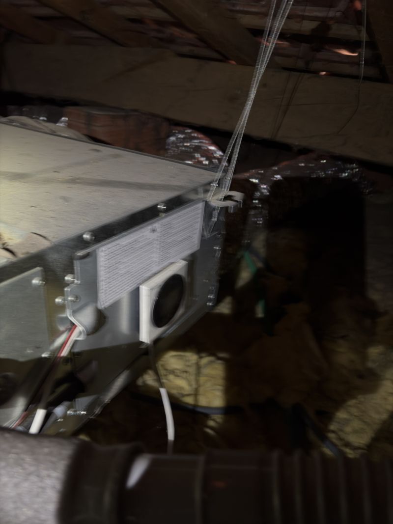

Quand vous parlez de la commande d'origine du gainable je suppose qu'il s'agit de ca ?
D'après mon installateur "ca ne sert à rien c'est le Airzone qui commande". En tout cas elle est dans le garde manger

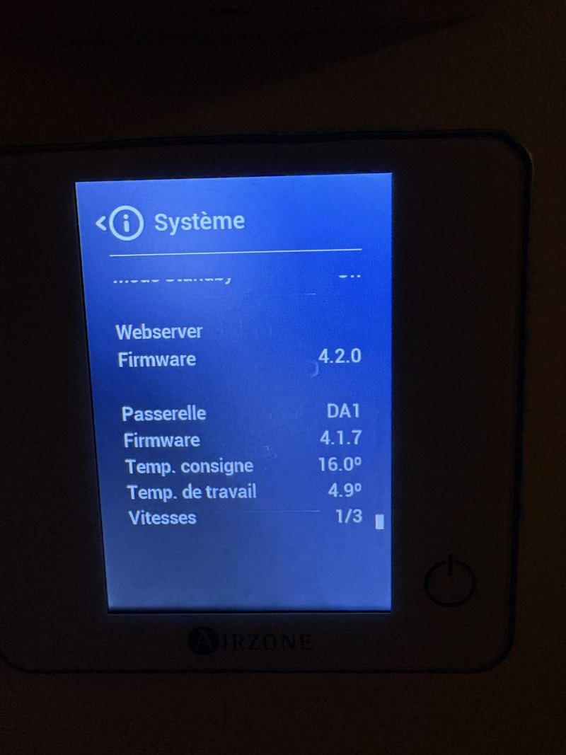

Jetblack désolé de vous déranger à nouveau.
Entre le thermostat présent dans mon garde manger et ce qui est marqué dans le thermostat airzone pour les champs "Température de consigne" et "Température de reprise" j'obtiens les mêmes valeurs. Par contre ca ne correspond pas à la température que je demande. Est-ce normal ?
Photos à suivre

Membre super utile Env. 2000 message Haute Garonne
yomsx
très bonne chose que vous ayez la bonne correspondance entre les systèmes concernant les températures "de reprise" et de consigne.
Il est normal qu'il n'y ait pas de correspondance entre la température de consigne et la température que vous demandez dans les pièces, le système Airzone provoque la demande de chaleur en ajustant la température de consigne par rapport à la température dite de reprise.
En fait, cette température de reprise peut être celle d'une sonde située à l entrée de l'UI gainable, mais plus généralement c'est la sonde interne de la commande d'origine du gainable.
De ce fait là, Airzone recommande de placer la télécommande d'origine du gainable dans le volume chauffé, pour que cette sonde voit une température vraisemblable avec l'ambiance générale de la maison.
C'est l'intérêt que peut avoir le positionnement de cette commande d'origine dans la maison (et ce n'est pas moi qui le dis mais la doc Airzone).
Quand on regarde plus en détails le fonctionnement de certains systèmes (ex mon système Hitachi assez ancien), l'UI refuse des consignes inférieures à 19°C et prend toujours 19°C comme consigne minimale. En conséquence, si je place la commande d'origine dans le cellier à 14°C l'hiver (=température considérée pour la reprise), et si Airzone demande de ce fait 15°C de consigne pour avoir une production de chaleur modérée, alors l'UI considère 19°C de consigne au lieu de 15, et le delta reprise / consigne vaut 5°C, de ce fait là l'UI fonctionne à fond (production de chaleur maximale), ce qui provoque inconfort, montée rapide des températures des pièces, oscillation des températures etc...
Donc oui, le positionnement de la commande d'origine est potentiellement important pour le bon fonctionnement du système.

Sa recommandation du jour : mettre le offset le plus faible (-2.5°C) pour "décaler la sonde".
Force est de constater que cela ne change pas mon problème. Ca fait plus de 2h que j'ai fait la modif et cela n'a tjs pas démarré.
Heu là il y a visiblement un problème !

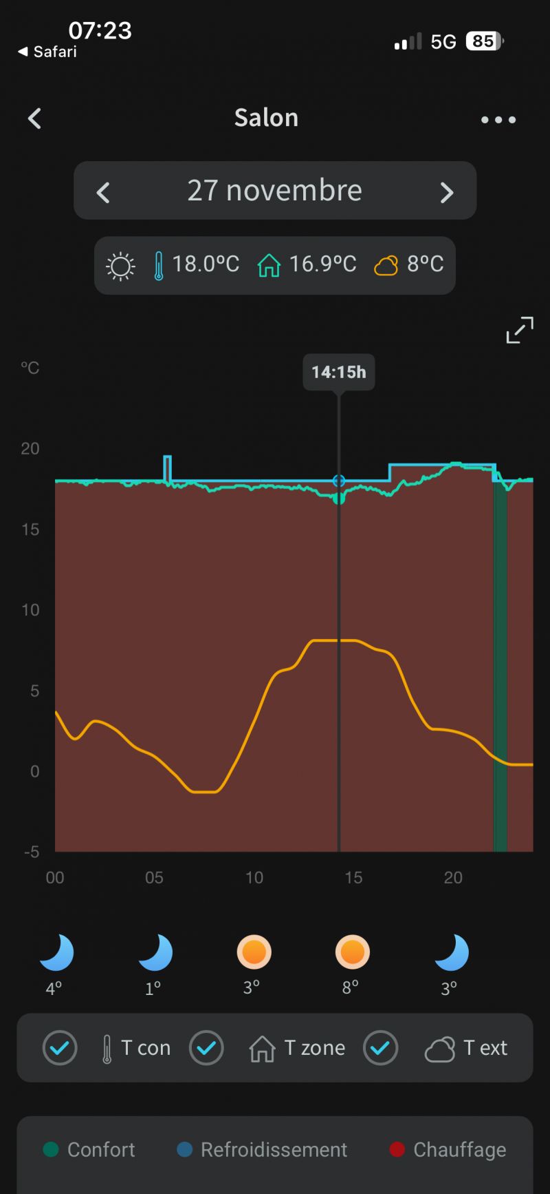

Env. 20 message Gironde
Oui !
Ce qui est étonnant c'est que ca ne se produit pas tout le temps.
Si je regarde mes chiffres du jour (résultats du petit thermomètre xiaomi posé au dessus du thermostat airzone) :
On voit bien que le matin ca remonte bien à partir de 7h (comme demandé dans mes programmes où je demande de passer de 19 à 20).
Par contre ensuite ca ne fait que chuter (le offset à -2.5 a été mis vers 13h30).
Sur une journée standard ca va chuter jusqu'à 18 et qq avant de se mettre à chauffer. Ensuite plus de problème.
Env. 50 message Bouches Du Rhone
 l'offset ne doit pas être utilisé pour aider à la régulation de fonctionner mieux. C'est un paramètre permettant de prendre en compte l'emplacement du thermostat par rapport à la pièce.
Je m'explique et prend un exemple très concret rencontré chez moi.
Dans une grande pièce (40m2) le thermostat est placé sur un mur porteur peu isolé. Du coup quand il fait froid dehors , la température mesurée par ce thermostat peut être à 18 degrés alors qu'au centre de la pièce il faut 20 degrés . Or l'objectif est d'avoir un confort au centre de la pièce , c'est à dire autour d'une table ou dans un salon , pas  collé au mur . La dans ce cas précis l'offset est réglé à +2 et ainsi cela vient compenser la manière dont le thermostat a été placé.
 A noter que sur les thermostats airzone il y a un réglage distinct des offsets entre chauffage et climatisation puisque en été, le thermostat collé à un mur mal isolé risque de voir trop chaud par rapport au centre de la pièce .
Ceci se règle avec l'expérience et un thermostat portatif à positionner là où vous souhaitez qu'il fasse la température de consigne dans la pièce.
Ensuite j'ai également un airzone installé par un installateur qui ne comprend pas ce qu'il fait  : aucun estimation des besoins thermiques de chaque pièce réalisée ( je pense ) ,  des des gaines identiques dans toute la maison , alors qu'il y a des petites pièces à proximité de l'unité intérieure avec 1 seul mur extérieur  et des grandes plus loin avec 2 murs extérieurs , il ne connaissait pas le réglage des volets min / max au niveau du plénum de soufflage , et je ne suis même pas sûr du coup qu'il ait fait un réglage de la pression statique de l'unité intérieure.
Je regrette d'avoir fait confiance et pour ceux qui n'ont pas encore fait l'installation : le airzone marche très bien mais malgré la croyance de certains installateurs , il faut bien le dimensionner avant , puis bien le configurer sur place.
Bref mon conseil : prenez le temps de comprendre et faites vous même les choses. Le fil "mécontents du airzone" sur ce forum est long à lire mais les procédures de réglage sont entièrement décrites par jetblack. Pour ce qui est de la garantie , il n'y a pas de raison que ces manipulations viennent à endommager le matériel . Il faut bien noter les paramètres initiaux , et Tout est réversible.

Bonjour, je profite du message de Neophyte22 pour poser mes questions. Mon installation MHI fdum50VH + airzone. (Unité intérieure située dans les combles et grille de reprise sur palier escalier)
J'ai plusieurs problèmes :
- Je vois que vous parlez d'une commande d'origine : je n'ai rien dans mon volume chauffé mais je ne vois rien dans les combles non plus. Est ce que vous savez si, sur mon modèle, la commande est intégrée à l'UI ?
- La régulation est moins précise que ce que j'avais lu : En mode froid, airzone coupe et rallume à +-0,7°C de la température de consigne. Ça va encore. Par contre en mode chauffage on est sur du +-1°C (voir plus...). Est ce normal ?
- depuis quelques jours une odeur d'égout se dégageais des bouches de soufflage. J'ai d'abord vérifié le siphon d'evac des condensat mais pas désamorcé. J'ai ensuite bouché ma colonne montante de WC qui arrive dans mes combles (proche UI) et depuis plus d'odeur. Je pensais que le fonctionnement était en cycle fermé (bouches soufflage dans chambres et grille de reprise sur palier) sans prise d'air dans combles. Du coup, cela m'inquiète un peu : le système n'est peut être pas étanche et recrache de l'air qui vient des combles (poussière, laine de verre...). Qu'en pensez-vous ?
Je vous remercie par avance pour vos avis

Un grand merci pour votre réponse, en outre très rapide.
Mon installateur qui cherche clairement à bien faire, s’est renseigné. Il a eu directement un technico commercial de Airzone. La température de reprise (ambiante) serait au niveau d une sonde dans le plénum de reprise. Et par défaut, le parametrage de la Commande Daikin serait de prendre cette info. Visiblement assez catégorique. Et donc le changement de place n’aurait pas d’incidence.
J’ai cependant deux groupes et j’ai fait le test de poser  la Commande de l’un d’entre eux en milieu chauffé dans sa pièce de reprise d’air. Pas forcément flagrant comme différence, c’est un peu subjectif.
Cependant globalement, nous avons l’impression de plus de confort.
J’ai regardé les courbes de la nuit, le groupe 1 avec la commande en pièce chauffée, apparaît en mode ecaoAdaptA très régulier en température.
Alors que le groupe 2, Commande dans le grenier affiche des amplitudes plus importantes. Mas pas non plus le même nombre de pièces etc.
Bref comme dit aussi mon installateur, ça ne coûte rien de descendre les deux commandes  (il y a deux coffrages facile d’accès). Et il se dit que l’on risque d’avoir toujours un doute. Il demeure preneur du retour d’expérience.

Un grand merci Jetblack, cela me change la vie. Température nettement plus constante, cela commençait à sérieusement me stresser par rapport au coût de l'installation.
Pour le paramètre "différentiel de stratification" ou "compensation mode chaud", je ne le trouve nulle part.
Je suis connecté à la commande Madoka du daikin en mode Bluetooth (j'ai au passage pu lancer la mise à jour du micrologicel) paramètres avancés : je ne trouve que la double consigne pour fixer un écart entre la bascule chauffage / froid.
Dans le grenier je n'ai aucun écran en dehors de ce Madoka maintenant descendu en pièce chauffée. Il y a un genre de coffret vissé avec a priori une carte électronique, il ne semble pas y avoir d'écran.
Sauriez-vous où trouver ce paramètre ?
Bien à vous

Bonjour, comment savoir si la sonde de la pac est interne à l'UI ou est dans la commande d'origine ? Merci d'avance pour vos retours.
Ricko87
Ils faut comparer ce qu'indique les informations systèmes de l'AZ et de la PAC pour en déduire qu'elle est la valeur commune prise en compte.
Jetblack
Merci Jetblack pour cette réponse rapide mais concrètement comment j'accède à cette info ?
Jetblack a écrit:Ricko87
Jetblack
yomsx a écrit:Quand vous parlez de la commande d'origine du gainable je suppose qu'il s'agit de ca ?
Il a raison, quand Airzone est branché, la télécommande Daikin ne mesure plus rien, elle devient juste un relais d'un thermostat Airzone d'une zone en demande. Faites le test du sèche cheveux dessus, normalement la température ne doit pas changer. Par contre faites un OFFSET de 2°C sur tous vos thermostats Airzone et vous verrez que cela sera répliqué sur la Daikin.
