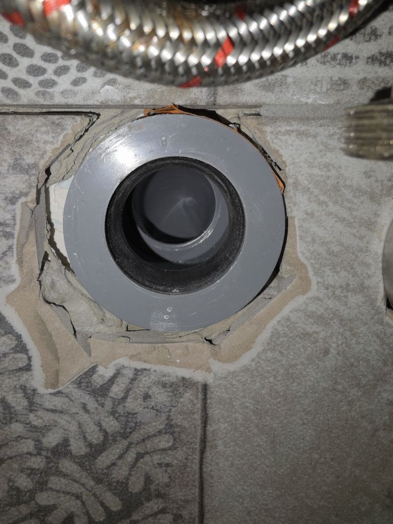

J'ai ce genre de siphon sur un double vasque et je me demandais si je dois me raccorder à ces endroit là pour l'évacuation de ma machine à laver ? Si oui, il y a un genre de bouchon plastique un peu plus au fond dans les entrées, dois je percer un des bouchons avec une perceuse ? J'imagine que je raccorde mon tuyau d'évacuation à l'aide d'un collier de serrage ?
Merci de votre aide.

alors là non.
quand je vois le montage:
1) la sortie du siphon est plus basse que la sortie murale. Donc vous avez beaucoup d'eau dans le siphon
2) pour l'évacuation de machine à laver, il faut un siphon en S avec diamètre adapté
3) il faut plus de longueur de tuyauterie car la machine à une pompe pour ejecter l'eau
donc si vous brancher là, trois scénarios possibles:
1) votre montage avec collier de serrage va lacher (ou tout le siphon d'ailleurs)
2) l'eau va remonter dans les vasques
3) la machine va avoir du mal à extraire l'eau

En faite je me suis mal exprimé, c'est un simple vasque mais long, et du coup j'ai également une évacuation de l'autre coté dans le mur, je pense que je devrais brancher le lave linge a cette évacuation non ? Si oui quel raccord du coup ?

Déjà plus sage.
quelle hauteur entre cette évacuation murale bouchonnée et le dessous de la vasque à la vertical?

Merci de ta réponse j'ai une vingtaine de centimètre par contre j'ai dévissé le bouchon et le tuyau descent directement il y a une pente donc faut il vraiment un siphon ? C'est du 32mm comme diametre.

Et si je mets juste un réducteur de 40mm femelle vers 32 male et je branche directement l'évacuation de la machine dessus ? C'est du 40 le tuyaux d'évacuation non ?

C'est surtout un tuyau annelé, donc va falloir réfléchir sur l'étanchéité
