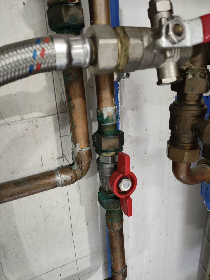

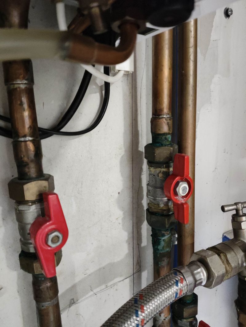

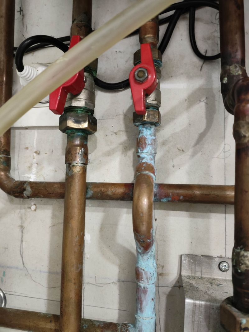

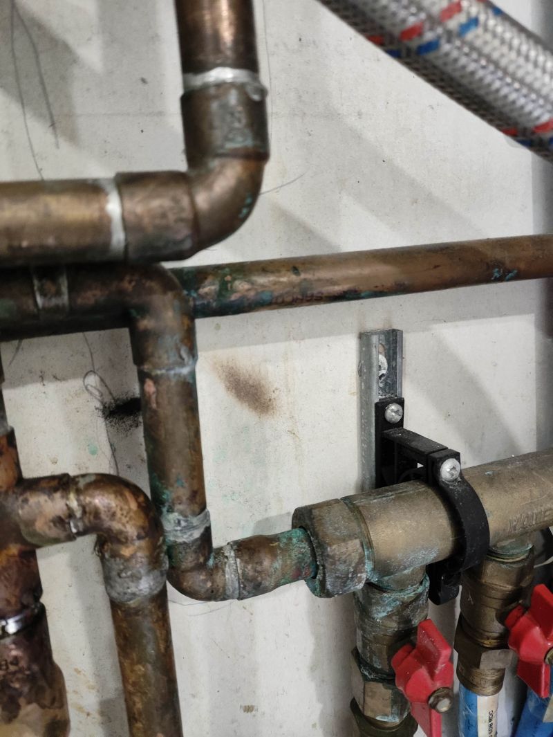

Cela fait 10 ans que j'ai remplacer ma chaudière, a l'aide d'un amis prof de soudure .
Mais voilà du vert de gris apparaît sur les raccords a visser, évidemment des fuites .
J'ai déjà plusieurs fois changer l'ensemble des joints par des joints fibre/ vert / bleu mais rien n'y fait les fuites reviennent toujours .
Je me dit que quelque chose ne doit pas aller sur mon installation mais j'arrive pas a mettre le doigt dessus .

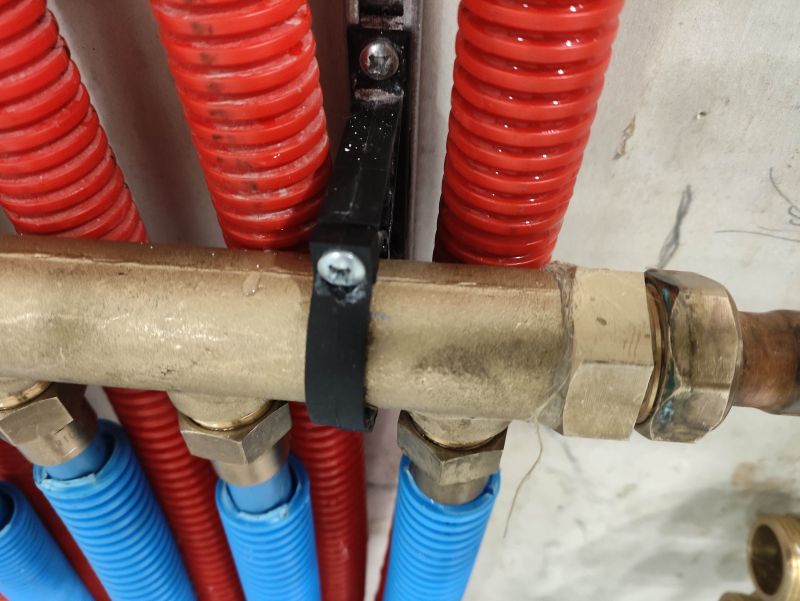

Je vous joint qq photos, les fuites sont principalement sur les raccords des vannes boisseau et les raccords des clarinette.
Merci de votre aide

Pour un prof de soudure :  bof!!bof!! Dire qu'il est censé former des professionnels!!!
Une installation de chaudière, tout à l'étain ??
Tous tes raccords qui fuient sont des raccords plats à collet battu. Déjà en lé démontant, bien les nettoyer pour que les portées soient bien plates, des joints neufs et un montage bien en ligne (pas de travers)
en plus il faut que la portée en face du collet battu soit plate aussi et pas trop mince.
En plus , un vrai plombier aurait fait des collets battus au lieu de souder des raccords.

Oui il y a un peu de contrainte sur les tuyauteries, et les porté des vannes a boisseaux ne sont pas très larges. A chaque fois que j'ai changé de joints j'ai évidemment bien nettoyé les portées avec un peu de papier a poncer a grain très fin . Mais rien n'y fait les fuites reviennent toujours.
Et oui il est retraité maintenant mais il faisait bien des formations en soudures
N'y a t'il pas des joints d'un marque bien précisé qui pourrait étancher tout cela ?
Ou une pâte style loctite qui remplacerait avantageusement les joints ?
Ou des vannes a boisseaux qui aurait une porté plus large ?
Je possède de la loctite 567 et je m'en sert pour étancher sur les filetage, ça marche très bien mais y'a t'il quelque chose qui puisse remplacer un joint plat ?

Je pense que c'est ça, les portées des vannes et des nourrices ne sont pas assez larges pour des joints plats.
et comme tes raccords sont à écrou libre, la pâte à joint, la filasse ou autre n'y feront rien.

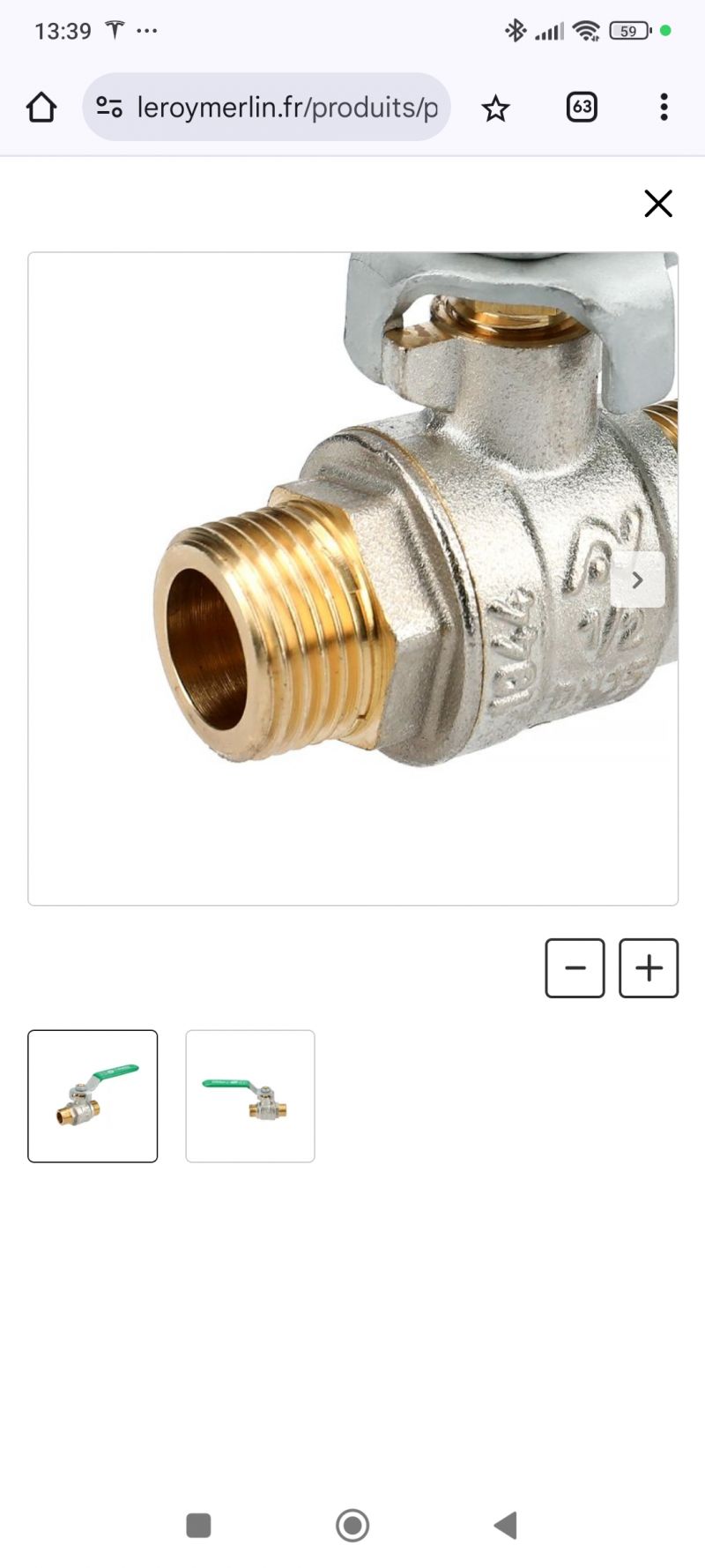

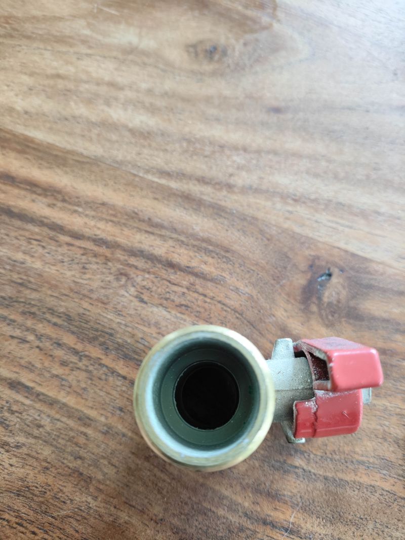

Épaisseur des vannes actuelle
J'ai trouvé la marque sferaco sur le web ça a l'air mieux
Et pour les nourrices l'idée serait de trouver un raccord F / M en 20*27 avec sur la partie male une porté plus large, du coup je peux faire l'étanchéité sur la partie F avec de la filasse ou du joint loctite
Bon je vais le tenter comme ça pour l'étanchéité sur le filetage vous le conseillez plutôt filasse / téflon / loctite ? (Filasse et loctite jamais eu de fuite mais loctite faut attendre le séchage )

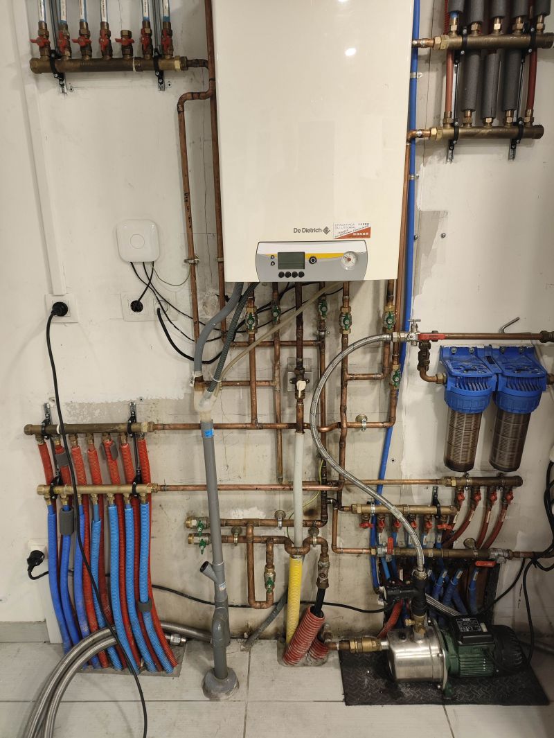

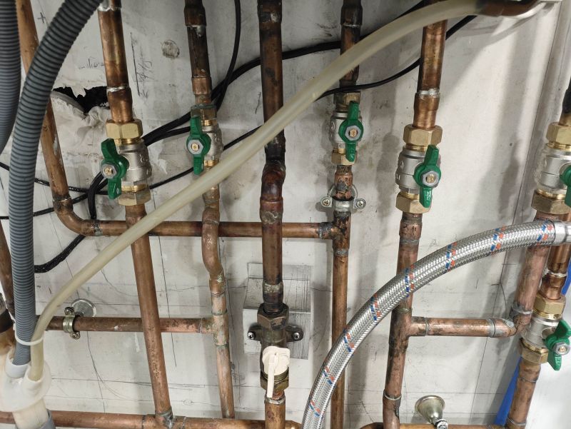

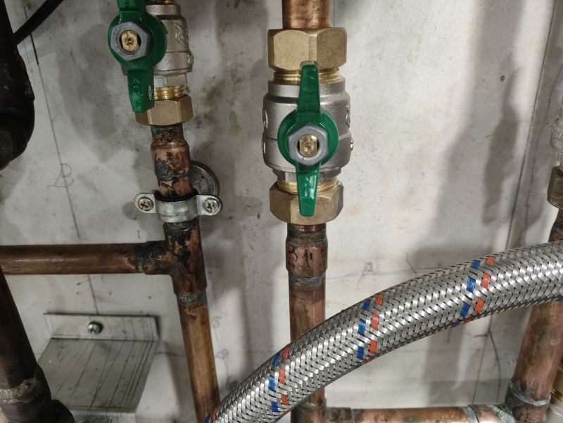

Petit retour sur mes fuites :
- Certaines portés de vannes n'étaient pas adaptées au joint plat (on aurait dit une encoche pour joint torique )
- Les portées des clarinettes étaient vraiment très fines et coupaient les joints .
- Pas mal de tuyauteries étaient en forte contrainte .
Pour remédier a tout ça j'ai :
Remplacé toutes les vannes par des vannes sferaco ( porté plus large )
Ajouté des raccords à visser sur les clarinettes
Modifié la tuyauterie pour ne plus avoir de contrainte.
Tout cela m'a pris 3 jours j'espère que le résultat sera la !!!
- Certaines portées de vannes n'étaient pas adaptées au joint plat (on aurait dit une encoche pour joint torique )
Retiré de le vert de gris grâce à un petit bain d'acide chlorhydrique dilué ( je dirai environ 10%) , l'acide attaque le vert de gris mais pas le cuivre, attention tout de même de pas faire tremper l'étain dans l'acide car la ça corrode .
Tout cela m'a pris 3 jours et pas loin de 320 euros de matériel ( vannes, tuyauteries cuivre, raccord cuivre à souder etain à braser, joints et une clarinette que j'ai cassé au serrage ) j'espère que le résultat sera la !!!
Voici quelques photos des modifications apportées si cela peu aider quelqu'un.
