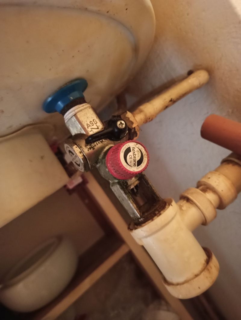

J'ai voulu vidanger mon chauffe-eau cependant la molette de vidange s'ouvre dans les deux sens de tournage et ne se ferme pas complètement entre le deux. L'eau coule toujours en goutte à goutte. Peut être est-ce un modèle spécifique ? J'aurais souhaité la refermer complément quelqu'un aurait une idée ?
Le chauffe eau est de la marque "prestige".

Ce que vous appelez la molette de vidage c'est le gros machin rond rouge ?

Fsbatietudes a écrit:Bonjour,
Oui c'est ça, je pensais que ça s'appelait ainsi

En fait malheureusement quand vous manipulez le groupe de sécurité, il a souvent du calcaire qui vient se bloquer dans cette partie.
Il faut essayer d'enlever
Sinon et c'est le plus souvent le groupe est mort et il faut le changer

Cela explique aussi que le robinet puisse s'ouvrir dans les deux sens?

Salut, oui ca tourne dans les 2 sens, s'il continue de couler en position fermée essaie de taper dessus avec une pince pour éventuellement décoincer le calcaire qui se serait mis sur le siège de la soupape. tape bien sur la partie métallique pour ne rien casser.
si rien n'y fait c'est effectivement qu'il faudrait le remplacer.

C est un groupe de securite.
Quand le chauffe eau chauffe l eau, celle ci se dilate et fait monter la pression dans la cuve
Il faut evacuer cette pression et c est le role de ce groupe. Il y a une soupape qui est tarée a une certaine pression, en general autour de 5 bars, la soupape s ouvre et laisse sortir le surplus d eau, qui coule et la pression retombe. Lorsque la pression retombe aux specifications nominales, la soupape se referme
Le bouton rouge actionne cette soupape manuellement, ce qui permet de verifier que le systeme fonctionne normalement
Et effectivemment, il n est pas rare qu un debris de calcaire vienne se mettre sur le siege de sa soupape apres une manoeuvre manuelle et empeche celle ci de se refermer correctemment et ca fuit
Si plusieurs manipulations de la molette ne suffisent pas a chasser ce morceau de calcaire, mieux vaut changer le groupe
