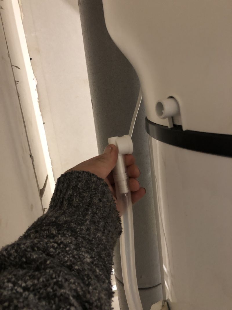

J'ai remarqué un petit tuyau ou l'eau sort à l'arriere du chauffe eau ariston. C'est un ballon thermodynamique ariston nuos primo 240l, cependant dans la notice, sur le site ariston ou sur le web même dans les sites de pièces détachées que j'ai consulté pour les vues éclatées, je ne vois rien.
Ce petit tuyau de sorti est à hauteur d'homme juste derrière l'affichage. Il y a un goutte à goutte ponctuel, j'ai donc brancher un tuyau souple livré avec chauffe eau mais je ne sais pas si ça sert pour évacuation.
Photo transmise, savez-vous ce que c'est, je pensais  ?

Je ne connais pas ce chauffe-eau mais si il est vendu avec ce bout de tuyau équipé d'un raccord adapté à cette sortie, c'est probablement qu'il doit être raccordé...
Je dirais que son usage est pour l'évacuation des condensats ??
C'est le moment de tester la réactivité du SAV de l'enseigne ; tu verras au moins si ils sont disposés à te répondre...
JC
+1 JC, évacuation des condensats.

Retour du sav ariston, j'ai reçu une doc technique sans explications.
terminal de connexion... Donc je pense en effet que c'est pour l'évacuation.

Le retour du sav par un tech ou ingé je ne sais pas. En fait la doc ne précise pas, mais c'est en effet les condensats.
il est tout à fait normal que l'appareil fasse du goute à goute de temps à autre suite au travail de compréssion du compresseur. Toutefois, pourriez-vous nous dire à quelle fréquence cela se fait?
