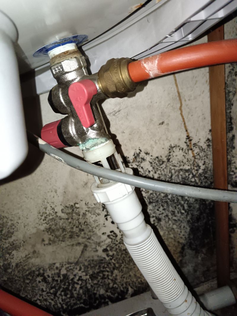

Je suis équiper d'un chauffe eau dans mon appartement, j'ai comme vous le voyait sur la photo une vanne de réduction de débit que j'ai mise au minimum.
Pour info je n'ai pas encore mis l'electricité dans l'appartement, donc l'eau ne chauffe pas.
En voulant changer la douche et en coupant les deux arriver (eau froide placer dans la salle de bain c'est bon + eau chaude) je me retrouve avec un filet d'eau liée à l'eau chaude qui continue de couler, je ne comprend pas comment complètement arrêter l'eau.
J'ai était obliger de rebrancher le tuyau d'eau chaude sur le support de l'ancienne douche pour etre sur que l'eau ne coule pas, car le bouchon avec joint que j'avez acheter précédemment goutte souvent et ne bouche pas complètement l'arriver d'eau. Si je laisse ca une nuit demain c'est inonder
bref si quelqu'un serait d'ou peut venir le probleme...
Dept : Calvados
Ancienneté : + de 10 mois

Tim14 a écrit:Je suis équiper d'un chauffe eau dans mon appartement, j'ai comme vous le voyait sur la photo une vanne de réduction de débit que j'ai mise au minimum.
Tu as donc fermé la vanne 1/4 tour d'arrivée d'eau froide sur ton chauffe-eau.
ok, le chauffe-eau n'est pas alimenté puisque le disjoncteur général est ouvert.
Tu as probablement fermé la vanne principale d'alimentation d'eau potable.
De ce fait, rien ne coule en déposant ta robinetterie de douche sur l'eau froide.
Concernant l'arrivée eau chaude de cette robinetterie de douche, ce n'est pas anormal qu'un filet d'eau s'écoule. La cuve de ton chauffe-eau était à la pression de ton eau potable, proche des 3 bars certainement, et le volume de cette cuve sous pression expulse l'eau du chauffe-eau, même si l'arrivée d'eau est coupée.
Selon si ton chauffe-eau est plus eau, ou plus bas que ta douche, l'eau peut couler plus ou moins longtemps000
ben oui, si ton bouchon fuit, mieux vaut rebrancher...

Merci pour ta reponse, je voit demain un autre détail qui m'intrigue : l'arrivé d'eau froide dans la cuisine fonctionne mais pas celle de la salle de bain qui est couper, hors le ballon est disposer juste a coter de la cuisine et un seul tuyau (de l'eau chaude, du chauffe eau) ce dirige vers la salle de bain.
Je me tourne donc en realité plus vers une double arrivé d'eau, dont une que je n'aurais pas couper. Car l'eau coule trop longtemps pour que ce ne soit que residuel ...
Je vous tient au courant...

Il faut couper la vanne à l'arrivée dans ton appartement
Cette vanne peut être sur le palier, là ou pourrait se loger ton compteur.

Malheureusement je n'ai pas d'arret sur le palier ni dans la cuisine (j'y ai cru pendant un moment car j'avez trouver un robinet mais il arrête rien) il y a une seule vanne au niveau du plafond dans les caves avec indiquer "cuisine"
Donc l'arriver d'eau est général pour tous dans cette partie la, je vais éviter de l'arrêter.
Je penche malheureusement plus pour un groupe sécurité défectueux ... car l'arrivé d'eau froide arrive bien par la vanne 1/4 de tour ...

Tim14 a écrit:Je penche malheureusement plus pour un groupe sécurité défectueux ... car l'arrivé d'eau froide arrive bien par la vanne 1/4 de tour ...
il faut trouver la vanne principale à l'arrivée de ton logement.
Cette vanne étant fermée, l'eau n'arrivera plus au niveau de chauffe-eau, via le groupe de sécurité.
Si tu fermes la vanne du groupe de sécurité, tu dois pouvoir déposer la tuyauterie de ta douche car le chauffe-eau va se trouver en dépression et au bout d'un moment, l'eau ne devrait plus couler, sauf si la vanne 1/4 tour du groupe sécurité est fuyarde !
