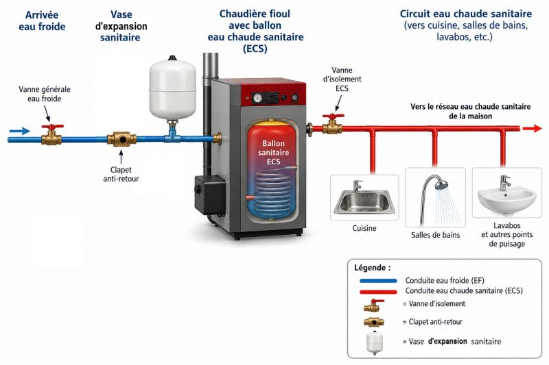

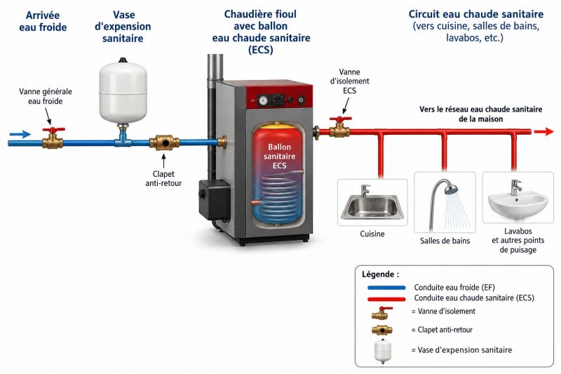

Voici le schéma actuel :
Or, je ne sais pas ou monter mon chauffe eau. Dois-je le brancher en sortie du vase d'expansion et alimenter le circuit d'eau chauffe après la vanne d'isolement ECS après la chaudiere ?
Merci pour votre aide.

Bonjour, si tu veux installer un ballon d'eau chaude, il te faudras l'alimenter via un groupe de sécurité. Le vase sanitaire se place entre le groupe et le ballon ecs. Et effectivement, ensuite te raccorder sur le circuit ecs après la vanne
Vous êtes sûr de votre schéma, car normalement le vase d'expansion devrait être mis après le clapet anti retour.

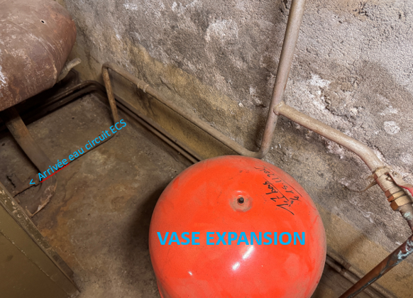

Le circuit ECS est le suivant :
Arrivée eau froide, vase d'expansion ZILMET 130 CALPRO 80L, chaudière, sortie vers circuit ECS.
Ce vase d'expansion est destiné au circuit de chauffage selon moi. Il est dimensionné pour le circuit vraisemblablement (25 gros radiateurs en fonte).

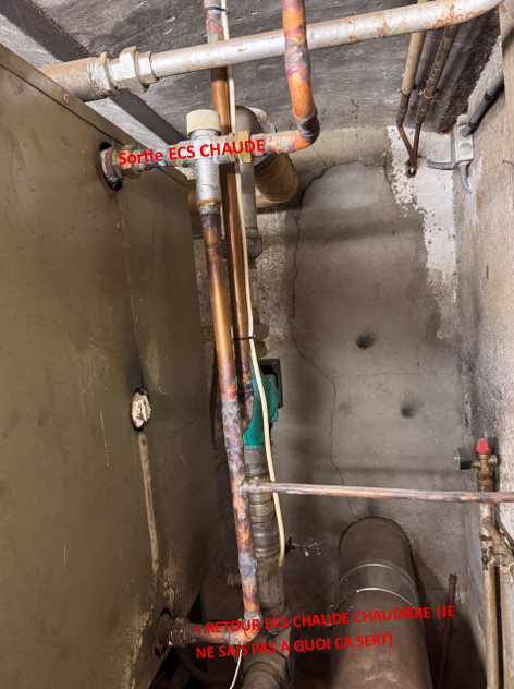

Voici quelques photos de l'installation :
Je ne sais pas à quoi sert la vanne argentée et T à la sortie de la chaudière. Je pense à un genre de recyclage de l'ECS chaude ?

Je crois que tu es plus sur un vase chauffage. Tu as une vanne mélangeuse (injection d'eau froide dans l'eau chaude)
