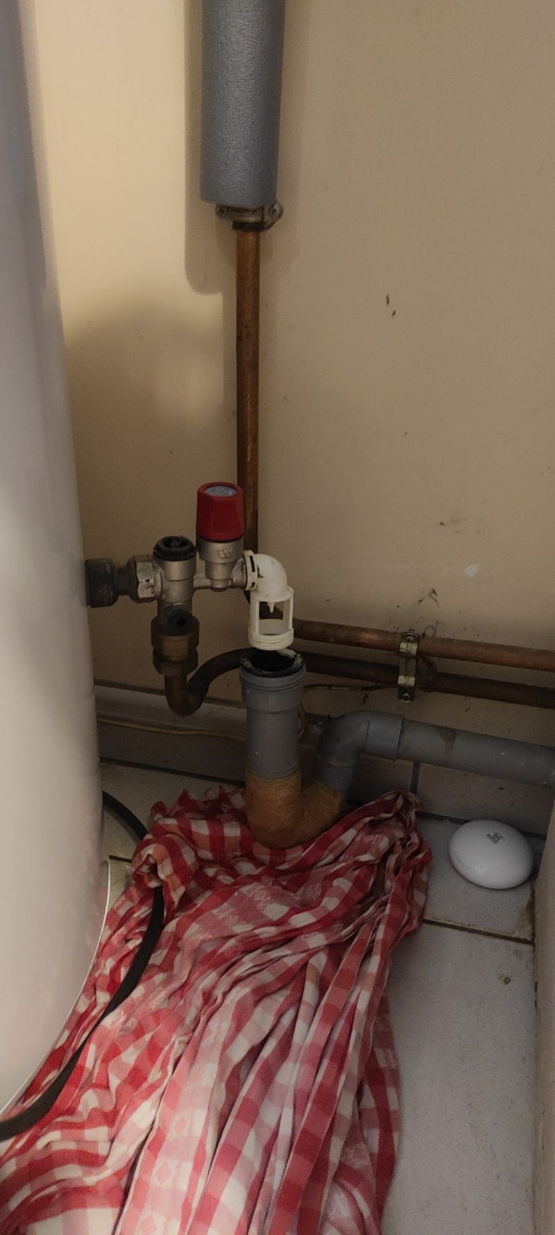

Ce matin j'ai eu la surprise d'entendre un grosse psshhhb dans mon cellier
Le groupe de sécurité de mon cumulus s'est mis a pisser ....
Tout a déborde car l'évacuation pvc est bourré de calcaire et ça a déborde du tuyau
J'ai actionner plusieurs fois le robinet rouche du groupe pour arrêter de pisser ..
Mais j'ai peur que cela recommence ..
Je pense que c'est du calcaire qui s'est mis dedans mais étonnant qu'il se soit ouvert tou mt seul ...
Que faire selon vous ?
Changer le groupe ?
J'ai le stress de l'inondation
Peux t'on ferme un groupe de sécurité en sortie?

Le groupe de sécurité c'est fait pour ça, il s'ouvre quand la pression monte dans le ballon, donc le voir crachoter après une chauffe c'est normal et surtout ne le ferme jamais en sortie, sinon tu mets le ballon sous pression et là c'est la vraie casse possible.
Ton souci c'est l'évacuation bourrée de calcaire, l'eau n'a pas pu partir et elle a débordé par le haut, donc détartre ou remplace le tuyau d'évacuation et vérifie qu'il descend bien en continu vers le siphon ou l'égout, sans point bas où l'eau reste.
Si ça recommence à pisser alors qu'il n'y a pas eu de chauffe, deux pistes, soit la pression d'arrivée d'eau est trop forte et il te faut un réducteur de pression, soit le clapet du groupe est fatigué et il reste entrouvert, et là tu remplaces le groupe, ça se démonte au raccord et ça ne coûte pas grand chose sur une installation.
Et le grand classique sur les cumulus c'est l'absence de vase d'expansion sanitaire, l'eau qui chauffe se dilate, la pression monte et c'est la soupape qui fait le travail à ta place, un petit ballon derrière le groupe règle le problème pour de bon.

Merci pour ta réponse
Oui je connais bien le rôle du groupe
J'ai l'habitude qu'il goutiche la nuit pendant la chauffe
La en général tout se passer bien et ça s'évacue bien
Mais ce matin c'était tout autre
A 8h plus en chauffe après 2 douches donc pas trop de pression
Il s'est mis a pisser comme si on l'avait ouvert par le clapet rouge !!!
J'ai entendu un gros pshhhit et ça pissait comme si il était grand ouvert
Bien sûr la l'évacuation n a pas réussi à canaliser ce gros debit !!!
J'ai réussi a le fermer en actionnant plusieurs fois la soupape
Mais si j'avais pas été la innondation assurée dans la maison
Je vais le remplacer et changer cette évacuation mais en attendant le plombier je veux être sûr que ça n'arrive pas .
Même en fermant l'arrivé d'eau au groupe mais ça suffit pas ,.ca nempechera pas le chauffe eau de se vider ...
Je pensais mettre un tuyau d'arrosage au bout du groupe qui va dehors
Mais pas facile vu que l'évaluation du groupe est ajouré.
Pour détartrer le tube pvc
A priori pas conseillé de mettre de l'acide chlorhydrique ??
J'ai essayé au vinaigre bouillant mais ça ne dissout pas assez car il coule rapidement pas le trou qui reste

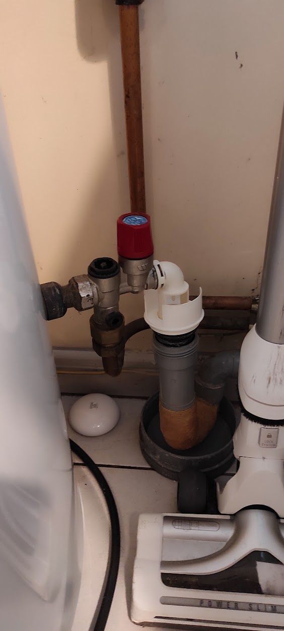

Bon j'ai détartré mon évacuation (il y avait un énorme bouchon de calcaire avec un tou petit trou ou l'eau passait) et mis un système pour que ca déborde moins ..
C'est impec si c'est un filet d'eau, mais si on ouvre en grand le groupe, ca fini par gicler partout...
Je ne sais pas d'ailleurs si n'importe quelle évacuation de groupe est prévue pour ça ...
C'est flippant car ca peut le refaire n"importe quand.
J'ai un detecteur d'innondation qui me prévient, mais bon si je suis pas à la maison.
Je ne pensait vraiment pas qu'un groupe pouvait tout à coup s'ouvrir en grand tout seul ...
goutter en filet oui, s'ouvrir a fond non !!!

Normalement oui, lors de la chauffe la soupape s'ouvre pour laisser passer l'excèdent d'eau lié à la dilatation, sans plus. Je pense que si la soupape s'ouvre et reste ouverte c'est parce ce que la pression dans le ballon ne baisse pas suffisamment pour remettre la soupape en fermeture. Il faudrait vérifier la pression du réseau, ou pression en sortie du réducteur de pression si vous en avez un.
Pour résumer, la soupape est initialement fermée alors que vous avez 4 ou 5 bars (anomalie) de pression au réseau  . Durant la chauffe la pression monte à 7 bars, la soupape s'ouvre, mais ensuite elle reste ouverte car le réseau est trop élevée et ne descend pas suffisamment pour remettre la soupape en fermeture .
On est en limite de fonctionnement sur l'hystérésis de pression de la soupape.

Ok merci
Il me semble que j'avais règle mon réducteur a 4 je crois mais il est dans le vide sanitaire
