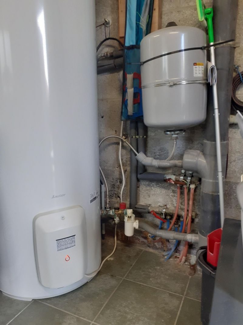

Bonjour tout le monde.
Tout d'abord merci pour votre aide.
Dans ma maison, j'ai un chauffe eau électrique vertical de 300L qui doit avoir 2 ou 3 ans max.
Précision, j'habite dans le Nord de la France et l'eau est très calcaire. J'ai un adoucisseur d'eau qui est branché en amont. L'eau à la sortie à un PH à 7,3.

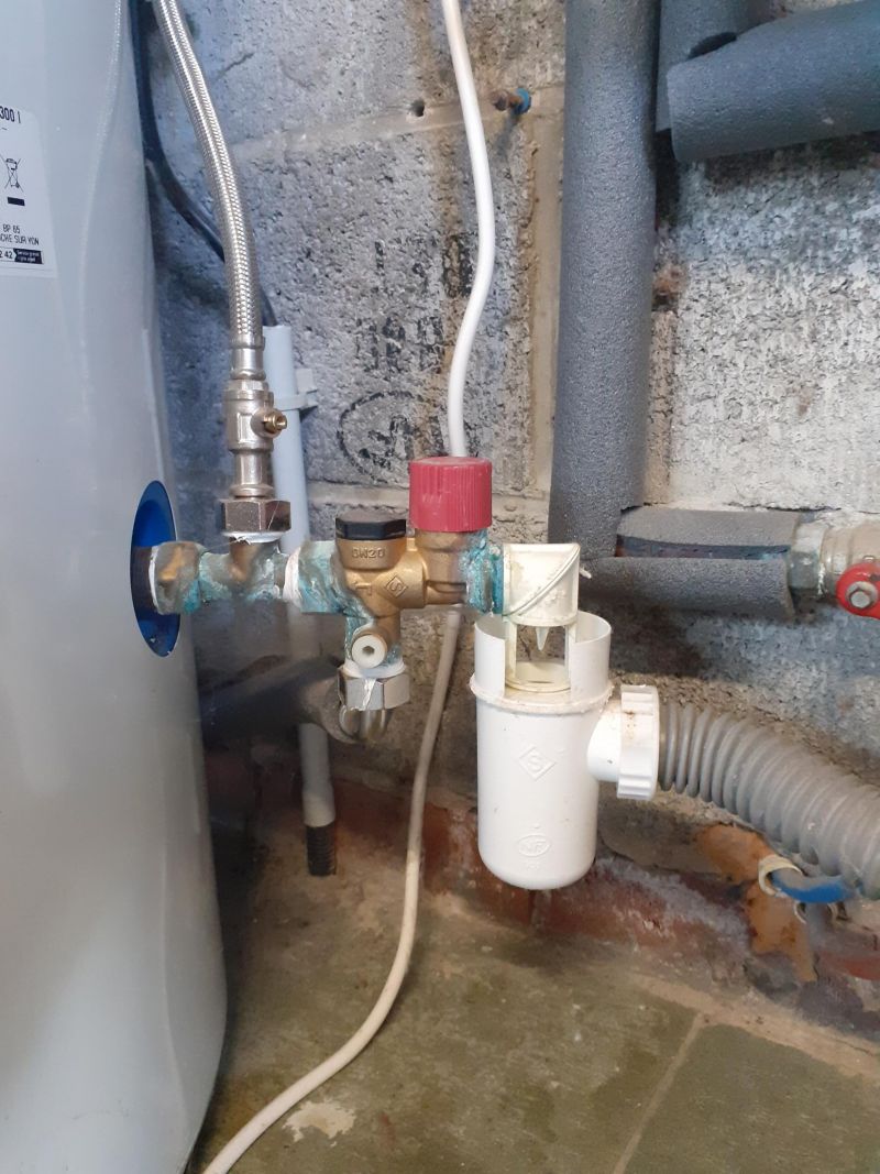

Lorsque le chauffe-eau est en marche au niveau du groupe de sécurité j'ai un goutte à goutte voir un léger filet d'eau qui s'écoule.
Et j'ai aussi l'impression que le vase d'expansion ne joue pas son rôle.
Voici mes 2 interrogations :
Est-ce que le vase d'expansion est correctement installé d'après les photos
Est-ce que je dois changer mon groupe de sécurité
Je vous remercie pour vos conseils

Un goutte à goutte, ce serait normal dans le cas où le vase d'expansion ne n'absorberait plus l'augmentation de la pression liée la dilatation de l'eau contenu dans le ballon durant la chauffe.
Il faudrait vérifier la pression (d'air) de gonflage du vase. La pression est en principe inscrite sur l'étiquette.
Il faut couper l'eau et débrancher le flexible pour mettre la pression d'eau à zéro. Puis vérifier la pression d'air de gonflage comme pour un pneu de voiture en dévissant le chapeau supérieur en caoutchouc. Donc vérifier et remettre à la pression préconisée sur l'étiquette (prévoir un récipient sous le flexible ou le vase).
Si le problème revient, c'est que la membrane interne est poreuse ou fuite d'air à la valve. Dans ce cas il faut le remplacer.
Ah oui, il y a une vanne au départ du flexible, pas très visible de prime abord car il manque la manette. Vérifiez qu'elle soit bien ouverte sinon en fermeture ce serait le même problème . Pas facile à voir sur la photo, mais les méplats de l'axe de commande de cette vanne semblent perpendiculaires à l'écoulement. Elle serait logiquement fermée. Pourquoi  ? vase ou raccord qui fuit ?
Merci pour cela, je vais faire vos recommandations cet après midi. Le fait que le vase se trouve en hauteur, cela ne pose pas de problème?
Ancienneté : moins d'1m
Pas de problème pour la hauteur, où il est installé c'est très bien.
Première chose à regarder, la vanne, si elle est ouverte ou fermée.
En effet elle semble être fermee

Vous avez essayez de faire un quart de tour à la petite vanne (avec une pince, si vous n'avez pas la manette) et voir si à la chauffe suivante ça coule toujours ?

Bonjour @hexamatic, désolé de ma réponse tardive j'ai eu des contre-temps.
Vous aviez raison, la vanne été fermée et j'ai également refait la pression du vase qui n'était pas du tout bonne.
J'attends maintenant qu'il y ai une chauffe pour voir si le goutte à goutte à disparu.
Merci pour la pertinence de vos conseils ainsi que votre temps.
