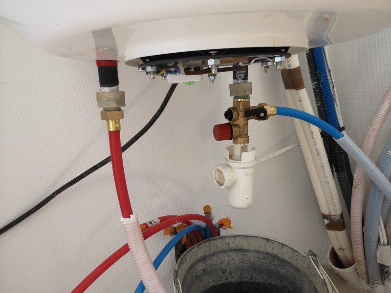

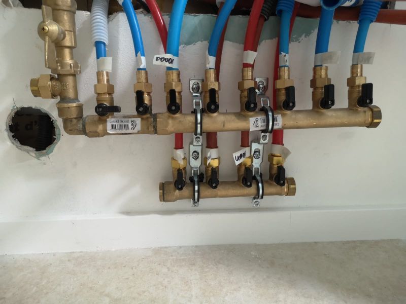

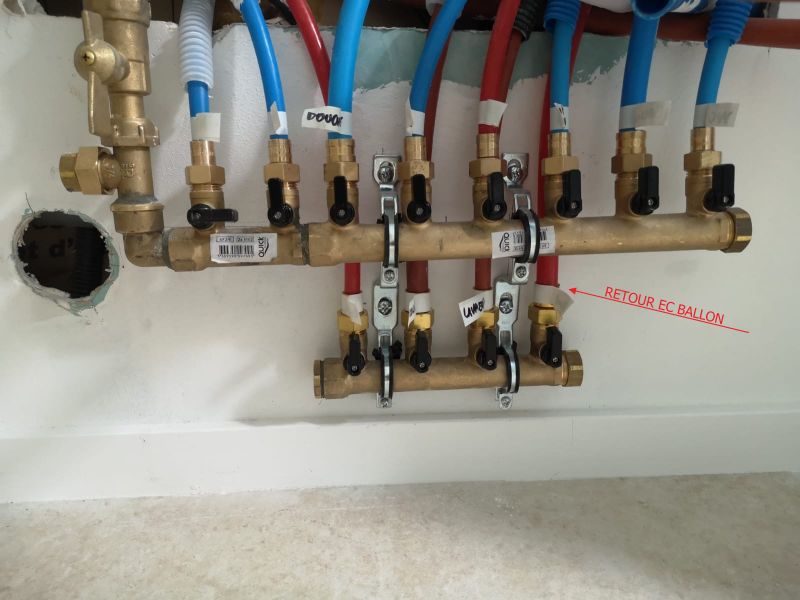

T'as une photo de ton installation ?
Deudy a écrit:T'as une photo de ton installation ?
Photo de la nourrice
eau froide en haut / eau chaude en bas
Photo du ballon > aller/retour
On ne voit pas où arrive l'ecs sur le collecteur. Si tu dévisse le raccord qui arrive sur ton collecteur, tu as de l'eau chaude qui sort? Ferme ton groupe de sécurité, démonte ton alimentation et envoi dans un sceau, réouvre ton groupe de sécurité
Pour le remplir, tu as forcément dû ouvrir un robinet d'eau chaude pour laisser échapper l'air pendant le remplissage
Le retour ballon arrive ici
Vérifiez si l'eau coule en sortie eau chaude du ballon.
Pour cela fermez l'eau froide sur le GS. Dévissez complètement la sortie eau chaude et rouvrez la vanne du GS doucement . Que se passe t-il alors ?
Nota : profitez s'en pour mettre correctement le raccord diélectrique sur l'entée eau froide, il me paraît visser de travers  Crying
Pour vous tenir au courant, après différents tests dont ceux citées plus haut, résultat des courses > tuyau d'eau chaude pincé... les boulles :(
Heureusement j'avais laissé une gaine libre et j'ai réussi, non sans mal, à repasser un tuyau. L'eau chaude est dispo depuis ce matin.
Alléluia !!
Merci de vos retours !
