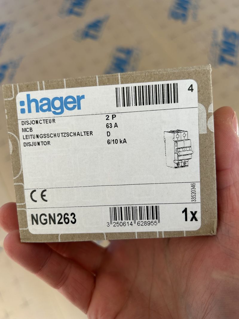

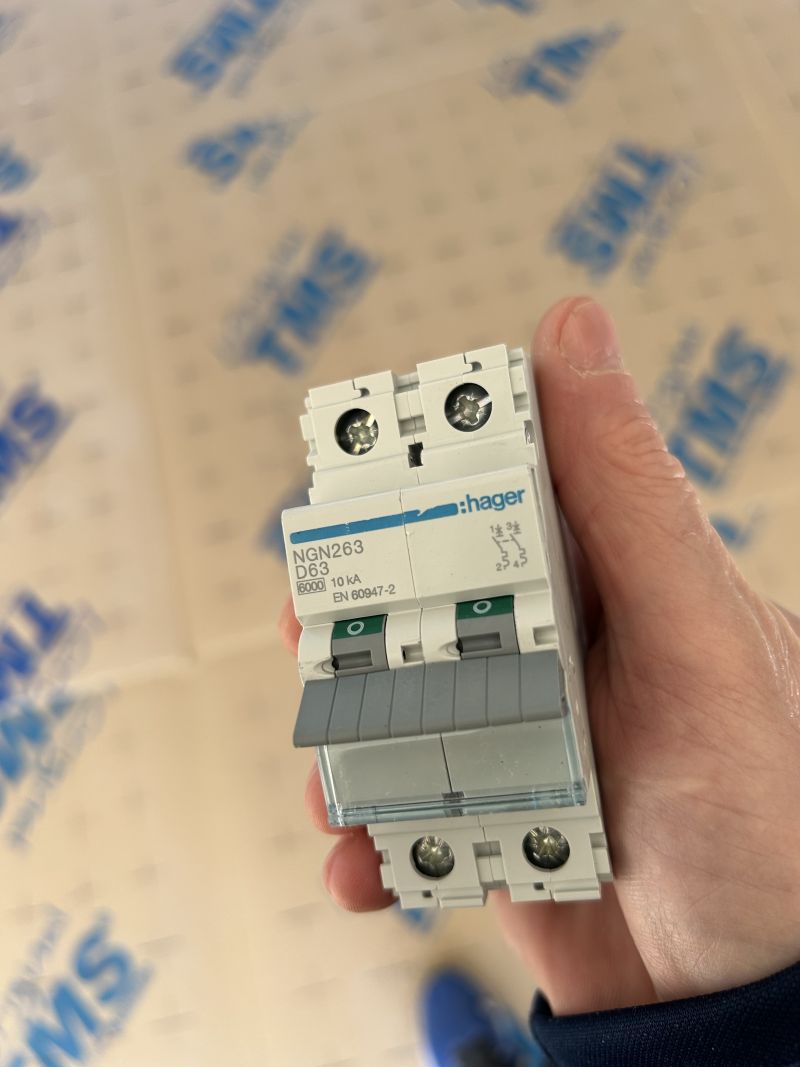

Je dois raccorder mon disjoncteur NGN263 du bornier du tableau principal en 16mm2 et répartir sur mon tableau divisionnaire en 16mm2 également (le tableau ce trouvé à 10m) .
Ayant déjà lu plusieurs sujets sur ce forum concernant le raccordement d’un tableau divisionnaire j’ai suivi vos conseils maintenant ma question est comment raccorder ce disjoncteur à savoir fil venant du bornier principal à brancher sur le haut ou sur le bas du disjoncteur et forcément même question pour les fils partant vers le tableau divisionnaire et puis le neutre à gauche ou à droit du disjoncteur, y’a un petit schéma mais je ne sais pas le lire .
Merci pour vos réponses

Par convention le neutre à gauche sur ce type de disjoncteur

vous faites comme vous voulez :
-vous pouvez l'alimenter par le bas ou bien par le haut
-vous pouvez mettre le neutre à droite ou bien à gauche
tout ceci est conforme à la norme et compatible avec CE matériel
par coutume (coutume ne fait pas loi en France ) on alimente par le haut et on met le neutre à gauche
voila

Juste pour attirer votre attention : c'est un courbe "D"
achat volontaire ou bien inadvertance , à vous de voir

J’avais suivi dans ce forum une discussion qui était similaire à mon installation et j’ai pris le même disjoncteur pour ne pas avoir de coupure vu que derrière celui ci j’aurai 2 Pac (chauffage / production d’eau chaud / piscine ) .
Et si j’ai bien compris un courbe D fait le même taf qu’un courbe C avec cette avantage lors des piques de puissance au démarrage du matériel ..
