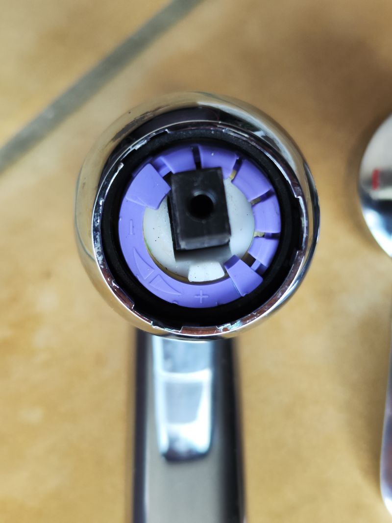

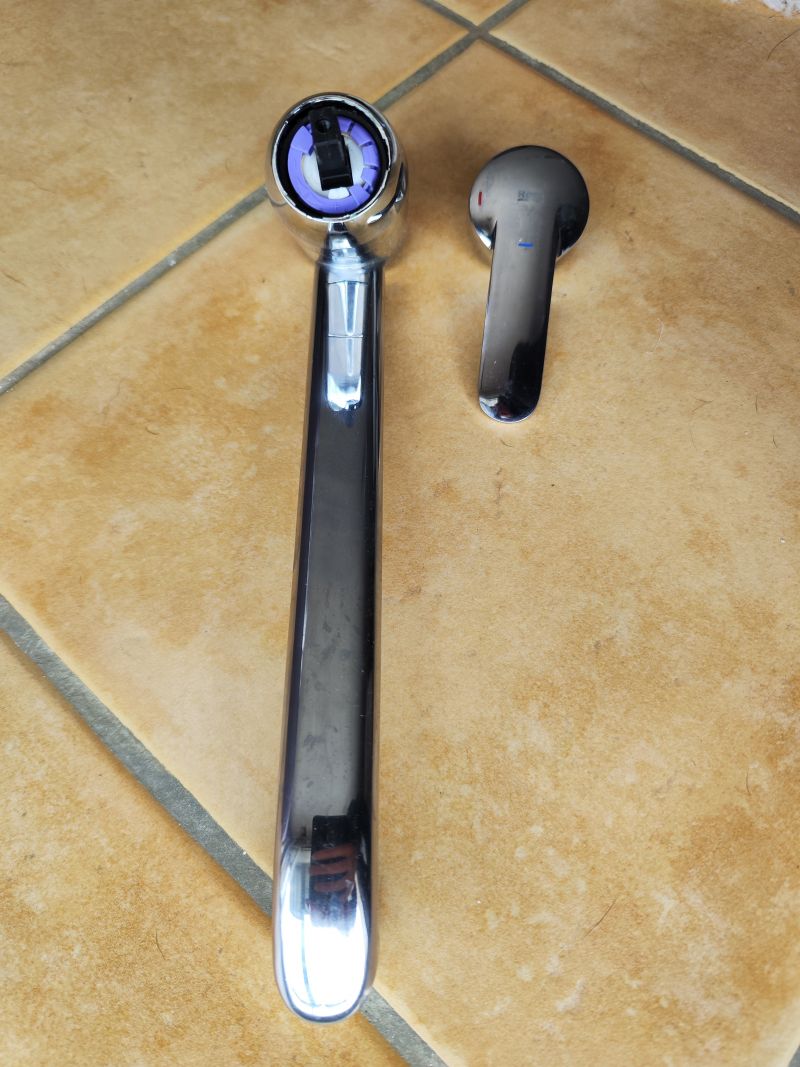

j'ai un robinet de marque Roca, qui fuit au niveau de son corps.
J'ai voulu le démonter pour vérifier s'il y a des joints, ou autres à nettoyer ou remplacer, mais je ne sais pas comment le démonter, si c'est possible.
J'ai pu enlever la poignée permettant de l'actionner, mais ensuite, mystère.
Ca ne ressemble pas à ce que j'ai pu voir sur internet.
Pouvez-vous m'indiquer comment faire, ou à quel endroit trouver les infos ?
Merci !
Il faut enlever l'enjoliveur !
Tu peux l'entourer d'élastiques pour avoir plus de préhension...

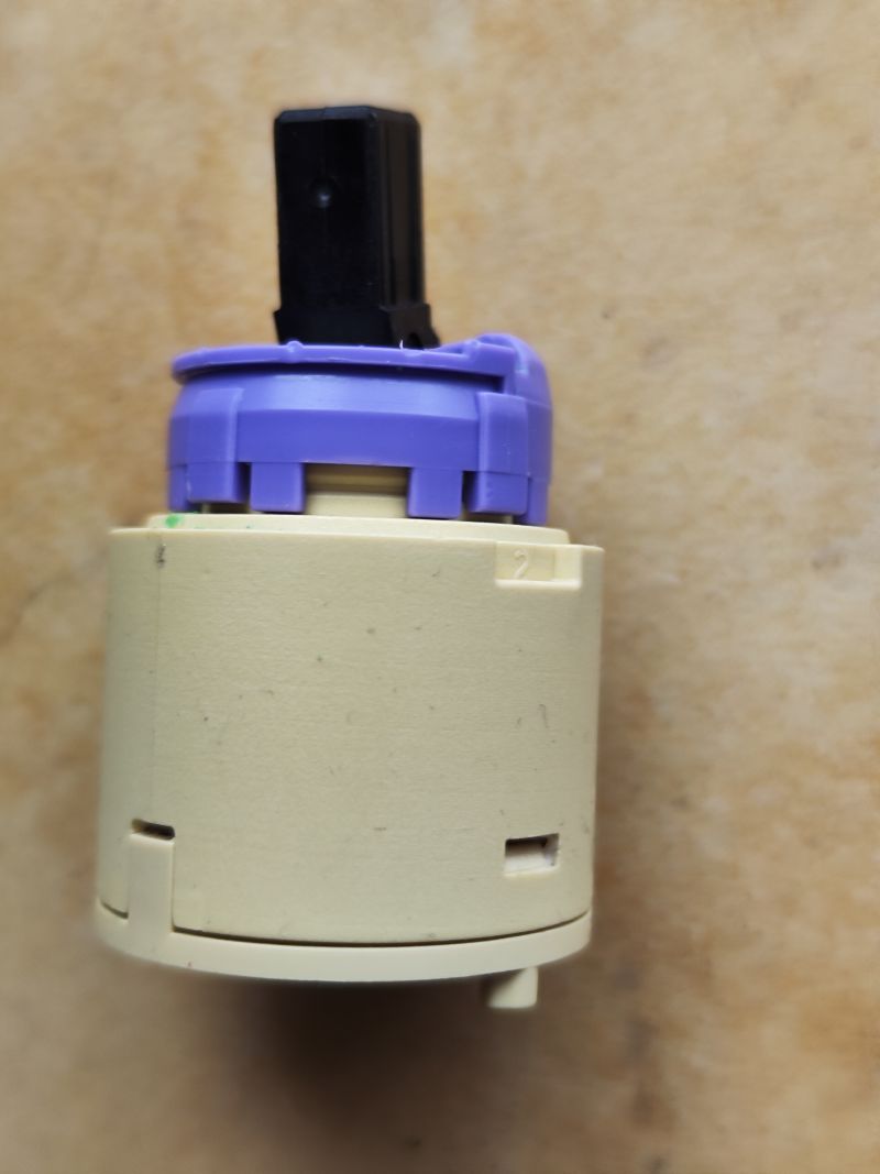

Merci, j'ai pu démonter.
Ca m'a l'air très propre et le joint n'a pas l'air abîmé.
Faut il juste mettre de la graisse et remonter ou le fuite peut elle être interne à la cartouche?
Faut-il essayer de la démonter ?

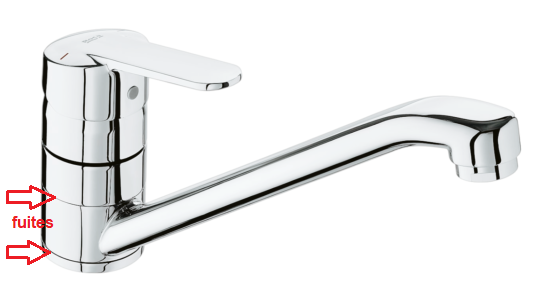

Il aurait fallu nous montrer sur la photo où exactement se trouve cette fuite.
Si elle est plus bas se sont les joint toriques de la rotation bec à changer. (accès par le bas)

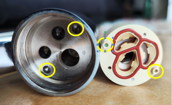

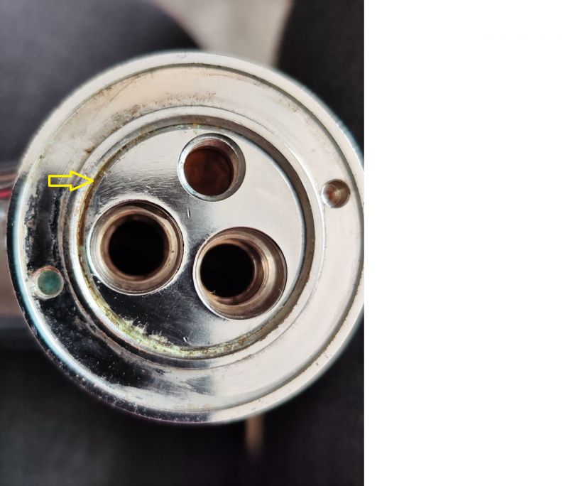

Je ne vois pas de vis, il y a juste de chaque côté du robinet 2 trous qui n'ont pas de filetage ou autre. C'est pour ça que je me disais que s'il fallait dévisser, il fallait peut-être un outil spécial avec 2 bouts qui dépassent pour avoir prise sur la bague inférieure.
Je ne change jamais mes cartouches.
il suffit de les démonter et de nettoyer pièces par pièce ; il y a souvent des petits dépôts de calcaire ou divers...
Non pas de vis en effet.
Mais peut être un filetage entre la base et le corps (au niveau flêche jaune) et peut être avec filetage et collage

On  peut toujours essayer sans, à la pince par exemple, en prenant toutes les précautions pour ne pas rayer le chrome. Si non avec une clé à ergots, qui viendrait s'insérer dans les deux trous,  ce serait certainement plus facile, encore faut il avoir le bon modèle
Wiz.wiz a écrit:Je ne vois pas de vis, il y a juste de chaque côté du robinet 2 trous qui n'ont pas de filetage ou autre. C'est pour ça que je me disais que s'il fallait dévisser, il fallait peut-être un outil spécial avec 2 bouts qui dépassent pour avoir prise sur la bague inférieure.

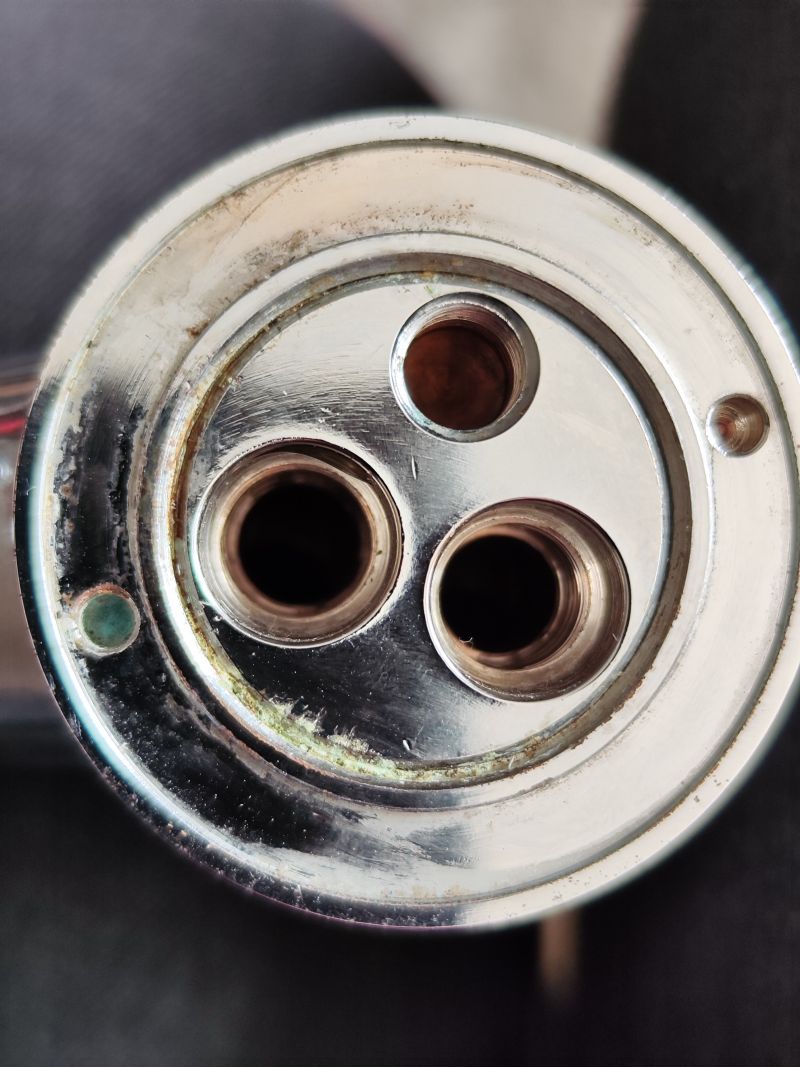

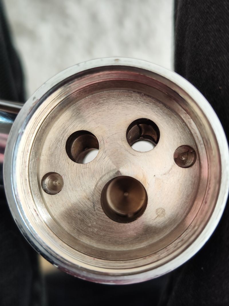

Tes 2 photos, c'est la vue dessus et dessous du corps du mitigeur.
Il n'y a rien à démonter.
Par dessous, c'est le vissage des raccords chaud et froid
Par dessus vient se poser le joint de ta cartouche.
Si tu avais une fuite sur le corps, c'est que celui-ci est fendu. Ça ne doit pas arriver tous les jours.
Donc ne pas essayer de démonter ce qui n'est pas démontable (ou alors je me trompe)
Si tu insistes avec une clé à ergots, tu pourrais détériorer l'état de surface su siège et provoquer une fuite...
Ces 2 trous (interne corps) servent pour centrer la cartouche.

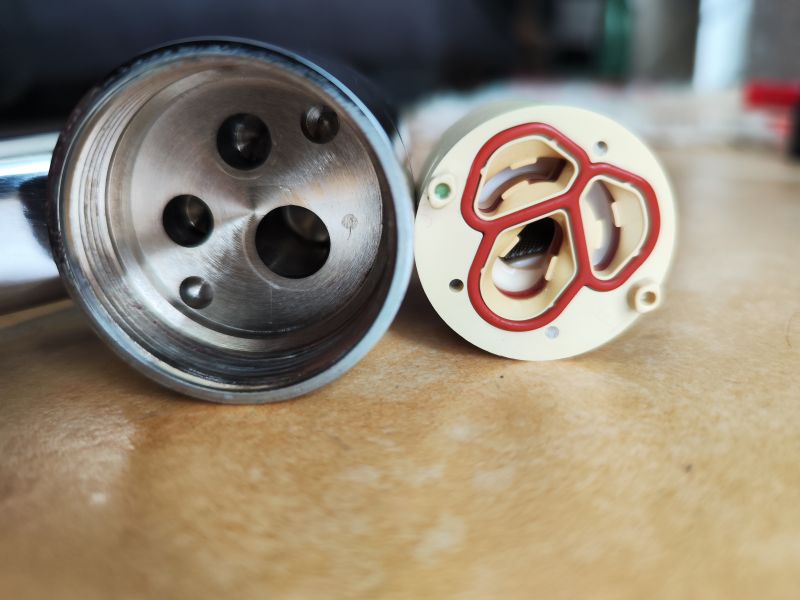

J'ai démonté la cartouche: elle avait l'air nickel, juste de la graisse lubrifiante.
Du coup je pense plutôt que c'est le corps du robinet.
Je n'ai pas de clés adaptées, j'essaierai peut-être plus tard, mais je vais laisser tomber je pense.
Merci pour tous vos conseils avisés !
Wiz.wiz a écrit:J'ai démonté la cartouche: elle avait l'air nickel
L'étanchéité entre la partie fixe en ceramique et la partie mobile en ceramique commandée par la poignée est assurée par une parfaite planéité de ces 2 surfaces.
Lors des manoeuvres, il suffit qu'une mini imputé s'y faufile et c'est la fuite assurée.

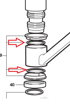

Pour accéder aux joints, c'est le bas qu'il faut démonter.
Voir pour exemple cette image, l'assemblage se fait au niveau des flêches jaunes, la bague du bas est taraudée, le corps est fileté.

hexamatic a écrit:Bonsoir,
bonjour,
merci pour l'info !
Donc ce sont bien les 2 petits trous au niveau de la bague qu'il faut utiliser pour la dévisser, et un outil dont je ne dispose pas :(

Oui, ce sont bien les trous pour les ergots de l'outil.
je pense que les trous servent au centrage de la cartouche.
Les 2 ergots de la cartouche viennent se positionner dans les 2 trous du corps du mitigeur
Dans le corps du mitigeur, il n'y a rien : une chambre d'eau. Un simple rinçage suffit pour enlever les éventuelles impuretés

nous parlions des 2 trous du coté inférieur du corps, pas de ceux sur le dessus qui servent effectivement à positionner la cartouche (et peut-être également maintenir la partie supérieure du corps pour dévisser la partie inférieure ?
Oui effectivement, je comprends mieux Blush
mais pourquoi vouloir ouvrir ce corps de mitigeur ?
ce n'est qu'un petit espace d'admission d'eau ; il n'y a rien de particulier à nettoyer. Au mieux si ton eau est calcaire, tu trempes cette partie dans du vinaigre blanc

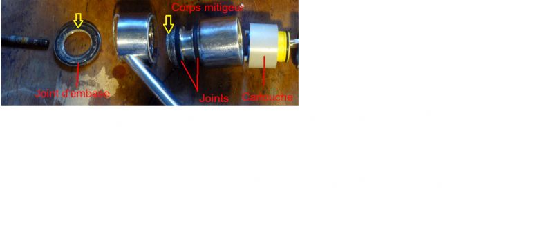

les joints sont externes au corps du mitigeur.
ceux du haut sont embarqués sur la cartouche
ceux du bas sont sur les flexibles.
il faut simplement vérifier la propreté et l'état de surface en contact avec les joints, et vérifier que ces joints soient en état et pas trop écrasés...
Si fuite sur le corps (à tester en réalisant un montage à blanc), cela voudrait dire qu'il est fissuré donc HS.
ça ne doit pas arriver tous les jours.
Fuite sur la partie pivotante du bec. En cause les joints toriques internes qui seraient usés. C'est fréquent
