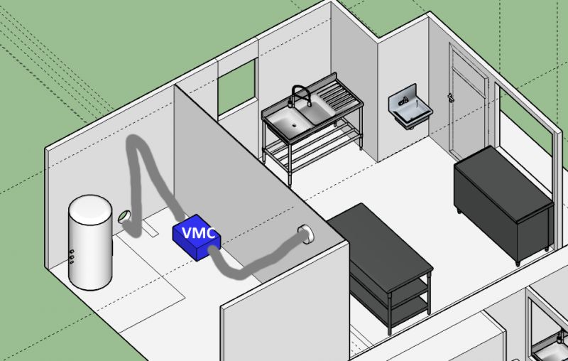

Bonjour, je voudrais installer une VMC dans une pièce derrière une cuisine. Dans cette pièce j'ai deja un trou existant au pied du mur vers l'exterieur.
Est ce que je peux brancher la sortie d'air vers ce trou existant ou bien il faut que j'en crée un nouveau au même niveau que la VMC qui sera accrochée au plafond ?
Voici un croquis pour illustrer :
Merci pour vos réponses

Je n'y vois pas de problème, toutefois attention à ce qu'il y a derrière le mur (ça va souffler et faire du bruit), et penser à bien garder une pente jusqu'au trou (ne pas faire de "U"), surtout si ce volume n'est pas chauffé, parce que l'air va condenser dans ta gaine.
Veiller aussi à ne pas trop réduire le diamètre.
Bonne installation !

Ok merci j'avais un doute je pensais que l'air devais toujours remonter.

oui tu peux, il n'y a pas contre indication technique en aéraulique.
Mais attention si tu ne mets pas de grille adéquate, des insectes ou des animaux peuvent rentrer dans le conduit plus facilement qu'en hauteur.
