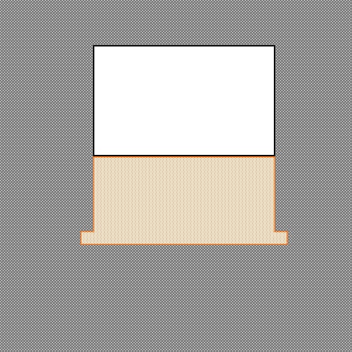

@Neo94 a dit qu'il ne fallait pas corrompre la structure autour. Je suppose donc que lorsqu'on va couler l'appui de fenêtre, il n'est pas possible de le faire plus large que la menuiserie, en faisant des entailles sur les côtés des murs ? Pouvez-vous me confirmer que l'appui de fenêtre doit faire la même largeur que la menuiserie ?
Car initialement j'avais pensé à faire comme sur le schéma ci-dessous (la partie orange étant la partie du mur à retirer) :
Merci de votre aide

cela devrait répondre à votre question :
https://www.youtube.com/watch?v=PBBstS95-5Y
Après bien évidemment cela dépend de la nature des murs latéraux,
et de la profondeur à entailler de chaque coté

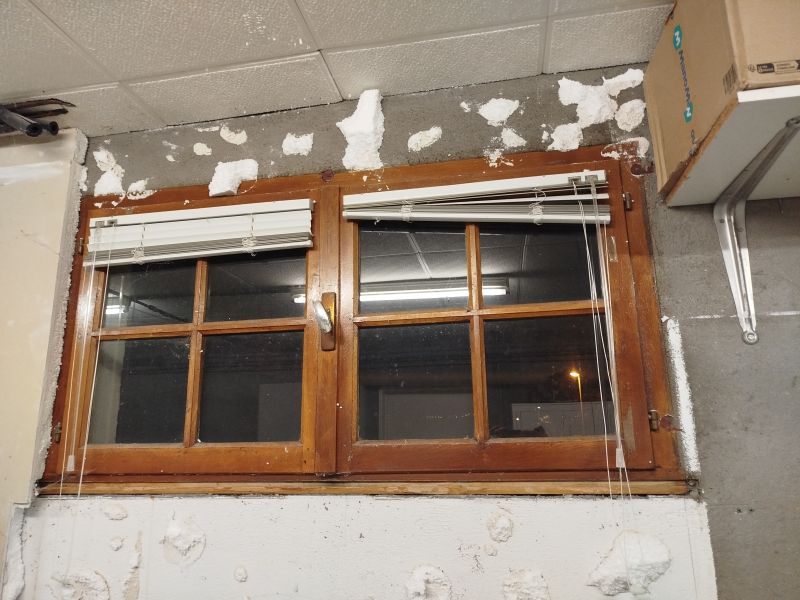

Je sais qui il y a du parpaing a l'étage, mais que les murs du RDC sont en béton. Je ne sais pas exactement ce que ça veut dire si ce n'est que les murs sont "pleins"

Pas un tres bonne idee d entailler horizontalement en pied, vous risquez de couper les fers verticaux et ca craint

CATERHAM a écrit:Pas un tres bonne idee d entailler horizontalement en pied, vous risquez de couper les fers verticaux et ca craint
Du coup, de votre avis c'est plutôt non ?

vous n'avez pas répondu à la question :
<et de la profondeur à entailler de chaque coté >

Pardon excusez-moi, je pensais à 5 cm qui doit être autour de la dimension standard des appuis de fenêtre par rapport a l'ouverture. Mais là vraie question est que j'ignore si c'est indispensable. Si ça ne l'est pas, pas besoin d'entailler..
Voici d'ailleurs un visuel de la menuiserie actuelle est du mur qui d'après mes recherches est bien un mur en béton banché :
