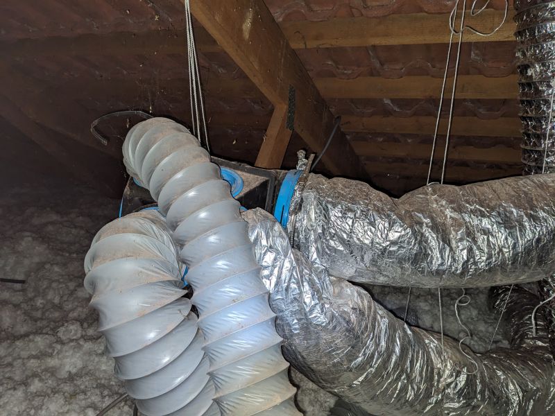

pour mon étage de 92m2, j'ai depuis début 2018 une VMC Atlantic Hydro réglable, avec des bouches dans les toilettes (détecteur de présence à pile), dans la salle de bain (ouverture du claper avec une bandelette) et cuisine (toujours ouvert je pense).
Ca a toujours bien fonctionné je crois, mais depuis l'été dernier, j'ai des soucis :
- j'ai découvert de l'humidité et des moisissures dans les chambres
- je suis monté dans les combles et j'ai constaté que les gaines étaient pleines d'eau
- même après vidage de cette eau, les flux d'air au niveau des bouches paraissent très faible, et l'eau revient.
Que pourrait être la cause de ce problème ? Comment vérifier le début de la VMC ?
L'été dernier j'ai fait installé des panneaux solaires, et la tuile d’évacuation se trouve sous les panneaux mais l'air circule bien. La gaine n'étaient même pas raccordé correctement sur cette tuile quand je suis monté à l'automne. J'hésiste à faire carrément un test gaine déconnecté.
Faut-il nettoyer entièrement la VMC ? Ou est-ce normale qu'elle fétiche après seulement 8 ans ?

Le problème provient des gaines non isolées qui avec la différence de température gaine extérieur froid et intérieur gaine chaud, cela crée de la condensation a l intérieur de votre gaine.
Remplacez déjà ces gaines par des gaines isolees

Points bas et gaines non isolées. Malfaçons !

Je suis pas trop d'accord avec ça pour une raison simple : ça a parfaitement bien fonctionné entre 2018 et 2024.
En revanche, je me demandais si les gaines isolée n'ont pas été abimée par l'humidité. Elles sont lourdes, la laine est gorgée d'eau.

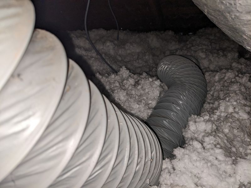

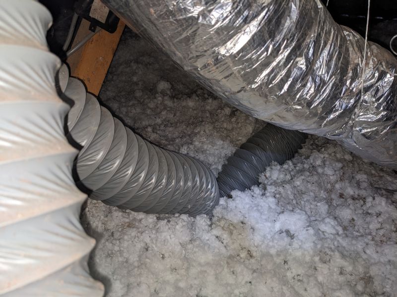

Même interrogation que ci-dessus, ça a très bien fonctionné de 2018 à 2024, rien n'a changé si ce n'est un raccordement sur une tuile de sortie. Mais est-ce que cela peut vraiment changer la donne ?
Et là, on voit effectivement des points bas sur la photo, mais forcement, il y a 2 litre d'eau dans chaque gaine.
Pourtant, j'ai bien fait en sorte de créer une pente en fixant la gaine.

J'ai eu le même problème. Je suis entièrement d'accord avec Cartman44 et Fabienvar. Lorsque le problème commence, vous ne vous en apercevez pas, pour de multiples raisons, l'air circule malgré la présence de condensation, l'accumulation de l'eau n'occasionne pas encore de fuites, mais peut engendrer un bruit suspect, décelé ou pas, les conditions météo...et la différence de températures ( Extérieures intérieures). L'isolation est le point crucial, les points bas à éviter aussi. Sur vos photos, on aperçoit la gaine sans isolation, et sur le plat, une partie non recouverte pas isolant. Il ne faut pas chercher plus loin.
Il faudrait voir si votre sortie de toit n'est pas sujette aux infiltrations d'eau.
En effet, la plupart des sorties de toit pour VMC ont une forme en champignon qui n'offre pas une protection suffisante contre l'eau qui peut s'introduire.
En effet, l'expulsion de l'air, s'il est très faible, n'offrira pas une résistance suffisante à la pluie battante.
et peut être qu'il y a l'isolant de la gaine de sortie en contact avec la sortie de toit, qui s'il y a fuite, se comporte comme un buvard.
Donc pour ma part, si l'installation a fonctionné avant, il faudrait savoir ce qui a provoqué ce changement.
Idéalement il faudrait que la sortie VMC soit plus basse que le moteur, pour éviter l'accumulation d'eau.
Si ce n'est pas possible, il faudrait faire une sorte de point haut qui redescend ensuite vers la sortie VMC.
Chez un ami qui était très juste financièrement, j'ai collé au sika une demie bouteille d'eau de 8L dans la sortie de toit pour éviter que l'eau de pluie n'entre (sortie 150mm) et ça fonctionne plutot bien.

Mais dans le cas présent, même après avoir vidé toute l'eau, elles se reremplissent en quelques mois, lors de l'installation de cette VMC par un professionnel, cela a très bien fonctionné pendant 8 ans. Et à chaque fois que je suis monté dans le grenier, tout était normal, pas d'humidité.
De plus quand je vide les gaines, je ne trouve pas que l'aspiration soit très forte dans mes bouches, elle est même inexistante dans l'une des gaines isolées.
D'ailleurs, je précise, que même les gaines isolées sont gorgées d'eau.

Ce sont les deux gaines non isolées donc rien ne gêne la circulation d'air en particulier sur la courte longueur qui va aux toilettes.
- débit d'air nul sur la bouche de la cuisine (même après vidage c'était comme ça): est-ce que le fait que l'isolant soit humide fait qu'elle est fichue ?

j'ai changé toutes les gaines sauf celle qui venait du salon qui est malheureusement scellée à la mousse polyréthane. Je me suis aperçu au final en la démontant qu'il s'agissait d'une gaine de 125 fixée sur une entrée 80 de la VMC. Elle n'était pas correctement fixée, la laine était repliée et bouchait la gaine. Maintenant elle aspire.
J'ai donc remplacée la gaine de sortie en 160, la gaine des toilettes en 80, et la gaine de la salle de bain en 80 alors que c'était une gaine de 125 fixée sur une bouche de 80... Je sais pas ce qu'ils ont dans la tête les artisans.
