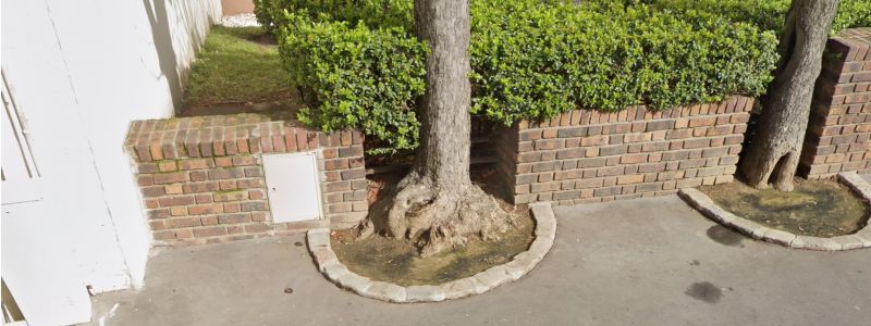

Je dois participer à la création d’une clôture sur rue. Aujourd’hui il n’existe pas de vraie démarcation hormis un petit muret en retrait de l’alignement (angle du mur blanc à gauche) et quelques arbres en bonne santé dont la hauteur atteint environ 6 à7m.
Le PLU impose une clôture constituée d’un mur bahut jusqu’à 60cm de hauteur, surmonté d’une grille à barreaudage vertical.
Je souhaite avoir un avis sur l’impact du muret et ses fondations sur les arbres :
- quelle profondeur doivent atteindre les fondations pour un mur de soubassement d’une hauteur comprise entre 40cm et 60cm ?
- cette réalisation peut endommager suffisamment les racines pour entrainer la mort/dégradation des arbres ?
Bonjour, la profondeur minimum est celle du hors gel.
Le bas de la fondation (donc la profondeur de déblais) soit se trouve à cette hauteur.
L'épaisseur de cette fondation n'a pas besoin d'être jusqu'à hauteur de la terre. En général, une épaisseur de 25 / 30 cm suffit.
Le problème, c'est que forcément cette fondation va être impactée par les racines de l'arbre. C'est d'ailleurs surprenant que le muret actuel n'ait pas bougé, soulevé / fissuré par les racines de l'arbre.
Soit les arbres vont crever, soit le muret va se soulever / fissurer.
N'y a-t-il pas possibilité de garder le muret existant, vu qu'il a l'air sain et l'adapter pour la nouvelle clôture ?

La clôture doit être installée surtout pour éviter les intrusions, avec un côté pratique et économique en conservant ce qui existe.
Avec un affouillement de 25/30cm il y a donc un réel risque d'endommager les arbres, voire les faire mourir ?

Le plus logique, simple, économique, qui préserve les arbres : utiliser le muret existant, et fixer une grille dessus.
Il faudra peut-être un dispositif avec grille/grillage pour l'espace entre les troncs et les briques existantes.
Certes, on "perd" la bande entre le muret existant et le bord, mais est-ce important ?

La fouille doit être de minimum 50cm de profondeur pour le hors gel, et là, oui, si proche du tronc, les racines ne vont pas être petites et l'arbre risque de ne pas repartir.
Il y a également un coffret dans ce muret. Gaz ? Elec ?

S'il n'y avait que la perte de cette bande ça ne m'embêterait pas plus que ça, et la grille pourrait être fixée dessus. C'est une piste à creuser surtout au vu de la réponse de Richard45
Citation: Richard45
Il s'agit du gaz.
Hé oui, c'est d'autant plus simple de ne pas avoir a gérer l'accès au coffret, ou pire à le faire déplacer.
