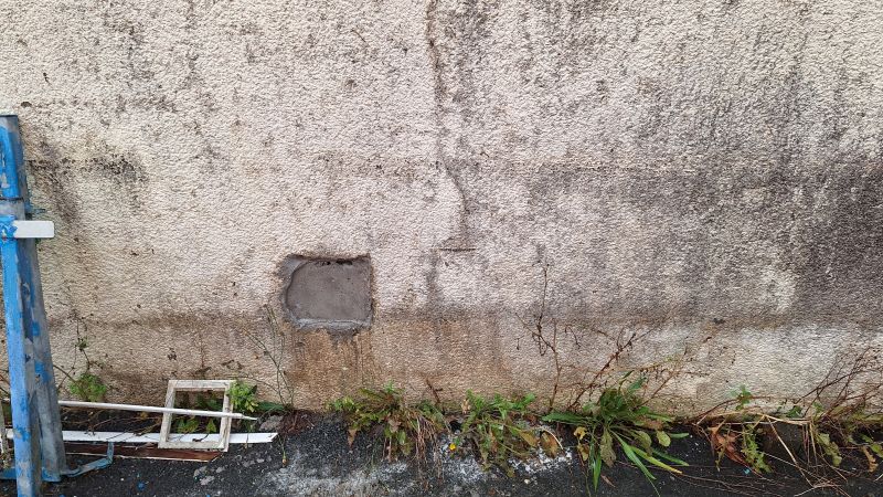

J'ai des fissures horizontales qu'on peut voir sur l'enduit extérieur à travers toute la largeur du pignon sud de la maison, à peu près à hauteur de la dalle :
Zoom coté route :
milieu :
côté jardin :

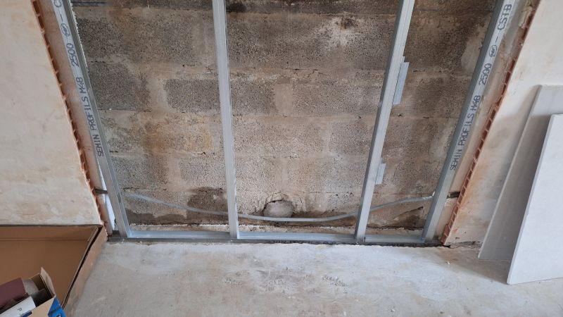

À l'intérieur, en décollant le papier peint et le carrelage, je découvre des traces d'humidité (plâtre abimé, salpêtre) au bas du mur concerné :
Ma question est simple : Selon vous, dois-je attribuer ces traces d'humidité aux fissures visibles à l'extérieur ?

Bonjour, ce doit être côté ouest, c'est le côté où le vent jette la pluie et en plus le toit ne dépasse pas du tout, même s'il ne pourrait guère protéger. L'idée de boucher les fissures n'est pas mauvaise. Il faudrait bien faire partir toutes ces traces, bien laisser sécher, on peut mettre une protection un genre de bardage, mais avec le toit qui ne déborde pas du tout, c'est ennuyeux il faut veiller à une bonne étanchéité contre le toit pour que l'eau ne puisse pas passer entre et mouiller le mur. Il existe aussi des peintures acryliques microporeuses qui laissent passer l'air mais pas l'eau.

J'ai eu la visite d'un maçon (pour une ouverture de fenêtre dans le mur en question), et je lui ai montré les fissures. Il a été très rassurant et m'a suggéré de simplement ouvrir davantage les fissures juste sur l'épaisseur de l'enduit et de refaire un peu d'enduit extérieur pour reboucher.
Bonjour, il faut essayer d'injecter un peu le béton pour qu'il "cale" le mur, d'où l'utilité d'ouvrir un peu. Certains y mettent des morceaux de ferraille taillée un peu en pointe, mais assez large pour mieux supporter le mur. chaque 10 cm et le béton entre pour bien caler. Vu comment est le mur, il est certain que la pluie tape contre de ce côté là.s

quand on regarde les traces, cela correspond à une condensation et semble plus a rechercher sur le défaut de ventilation (VMC et entrée d'air) du logement !
la fissuration est pas jolie mais sans lien avec des venues d'eau
il y a peut etre aussi un manque d'isolant...
c'est donc cohérent de ne pas avoir d'humidité en été !

Ensuite quelques nouvelles après la pluie d'orage des derniers jours :
Au niveau de la cheminée qui a été enlevée, j'ai du faire le rebouchage de l'entrée d'air de la cheminée (coffrage + béton).
Et coté intérieur, le lendemain de l'orage, j'ai de belles traces d'eau sur le parpaing :
Mon rebouchage n'est manifestement pas terrible niveau étanchéité, c'est sûr, mais les entrées d'eau ne semblent malheureusement pas circonscrites à mon seul rebouchage... d'où mes questions suivantes :
- Est-ce que visuellement on peut déterminer si ça remonte par capillarité depuis le pied de mur (mauvaise étanchéité de la partie enterrée) ou si ça traverse horizontalement (mauvaise étanchéité de partie "à l'air") ?
- Plus généralement, qu'est-ce qui est censé faire l'étanchéité d'un mur en parpaing comme ça ? le parpaing et ses joints de mortier lui-même ? l'enduit dessus ? l'espèce de peinture dessus ?
