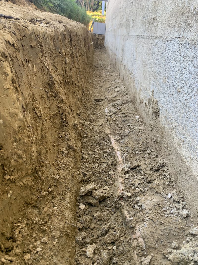

Bonjour, quelqu’un saurait-il me dire ce que c’est? C’est au niveau de la semelle. On dirait un joint…

De la boue et / ou une planche de CP sous de la boue ?!
à part le béton de la fondation, je ne vois rien d'autres.
Dept : Loiret
Env. 60 message Seine Saint Denis
Je parle de la partie blanche/beige. On dirait un joint...
Du béton beige???
Ce n’es pas du bois. C’est autre chose… une sorte de joint…

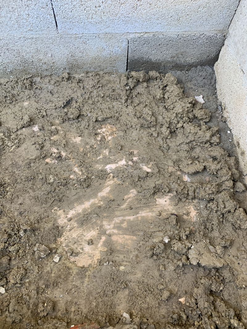

Voici une autre photo. Je parle pas de la terre/boue, mais la matière en dessous. On dirait c’est comme de la gomme au touché…

Vu comme ça on dirait la semelle filante. Couleur surprenante certes. C'est vous qui avez creusé le long ??
Oui c'est moi qui ai creusé le long car je souhaiterais protéger le mur avec du goudron et du delta ms et ensuite mettre le drain pour les regard descente de tuiles. Et ensuite je vais poser la geomembrane car sol argileux. L'étude de sol G1 et G2 le demande.
Je vais passer le karcher pour nettoyer la terre, du coup j’ai creusé un peu plus pour l’eau et la terre coule, ne reste pas sur la semelle. Je vais ensuite retiré l’eau avec une pompe pour eau chargée.

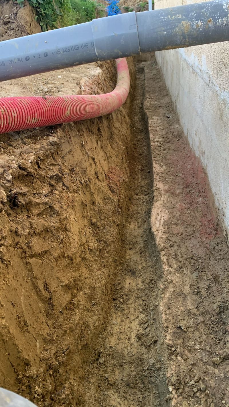

Sur l'étude de sol G2 est indiqué une nappe phréatiques à 70cm du terrain naturel et les fondations sont à 1m40. Je doit poser le batifibre où? À coté de la semelle à même le sol ou sur la semelle?

En général au pied du soubassement, mais cela dépend également de votre système drainant. Qu'a préconisé le BE qui a fait la G2 ?
PS : une nappe phréatique... le drainage ne va pas servir à grand-chose, si??

La G2 dit: du fait de la nappe les fondations devront être drainé en respectant les préconisations de la DTU 20.1
De ce que j'ai trouvé sur internet je ne sais pas si c'est bon...
« Principes essentiels du drainage selon le DTU 20.1 :
Le drainage est obligatoire dans les cas suivants :
- Sols argileux ou limoneux sensibles à l'eau
- Zones en pente ou mal nivelées
- Présence d'une nappe, ou forte pluviométrie
- Terrassements profonds, remblais mal compactés
Le drain doit être posé au pied des fondations, à leur niveau ou un peu plus bas (sans descendre sous la semelle). »
Qu'en pensez-vous?

La personne qui as fait l'étude de sol ne répond pas et du coup je suis bloqué là. Je ne sais pas quoi faire. Je viens de finir de goudronné et posé le delta ms. Mais du coup je doit remblayer ou poser les batifibre... j'en sait rien... comme je vais mettre du batifibre aussi plus haut couplé à la géomembrane pour réguler l’eau contre le phénomène de retrait gonflement.
Je l’ai appelais 15x depuis 2 semaines, il décroche pas, répond pas aux texto.

Pour information la personne qui as effectué l'étude m'as rappelé. Il as dit que ça serait contreproductif d'essayer de drainer une nappe phréatique car cela favoriserais la présence d'eau en permanence au niveau des semelles et aussi qu'en présence d'argile il est interdit d'entourer la semelle d'un drain.
Il m'as ensuite dit que la meilleur solution reste la géomembrane à poser sous forme de trottoir couplé à un drain à 30-40cm du terrain naturel. En le posant horizontalement sur 2m.

Je suis désolé de relancer le sujet, mais une âme charitable saurait-il me dire ce que c'est ce joint beige svp?  (je dit joint mais je ne sait pas si c'est ça)
Ce n'est pas du béton car je peux découper, imaginé un fromage très dur quand vous le couper avec un couteau.
Ne serait-ce pas un joint? Mais un joint de quoi?

Bonjour, pour moi, ce n'est pas un joint, c'est la laitance au-dessus de la fondation, une fois sous la terre pendant de longues années, c'est ce que l'on a.
Normalement, c'est mou juste sur quelques millimètres. Très adhérent à la fondation.
J'ai déjà vu ça plusieurs fois, c'est blanc, un peu pâteux ? Mais je ne sais pas si c'est une accumulation d'efflorescence du béton, ou est-ce une réaction chimique entre le béton et l'argile ?

Si c est assez friable et sablonneux, peut être le résultat du grattage de l enduit si cela a été fait fouilles ouvertes ce qui est peu vraisemblable ?

C'est une construction neuve, elle a commencé en juin de l'année dernière pour finir il y a un mois. Je me suis tellement pris la tête avec le constructeur que je ne veux plus rien leur demander.
Ce qu'il y a c'est que c'est bien plat. Et non ce n'est pas friable c'est très dur mais on peut le couper.

J'ai montré à un de mes clients (car je travaille dans la clim) qui a fait de la maçonnerie pendant 10ans. Il me dit que c'est une résine anti sismique anti mouvement (retrait gonflement argile) qui vient se mettre en dessous du soubassement... sur la semelle. C'est peut-être ça mais si quelqu'un pouvait confirmer... vous en pensez quoi de cette explication? Car je ne trouve rien de similaire sur le net.

Kob93 a écrit:c'est une résine anti sismique anti mouvement (retrait gonflement argile) qui vient se mettre en dessous du soubassement... sur la semelle.
Je ne suis pas un spécialiste du sismique, mais jamais entendu parler d'une quelconque résine à placer sur la semelle sous le soubassement. Au contraire, le soubassement a intérêt d'être lié solidement aux fondations en cas de tremblement.
Quant au RGA, non, ça n'a aucune utilité là-dessus.
