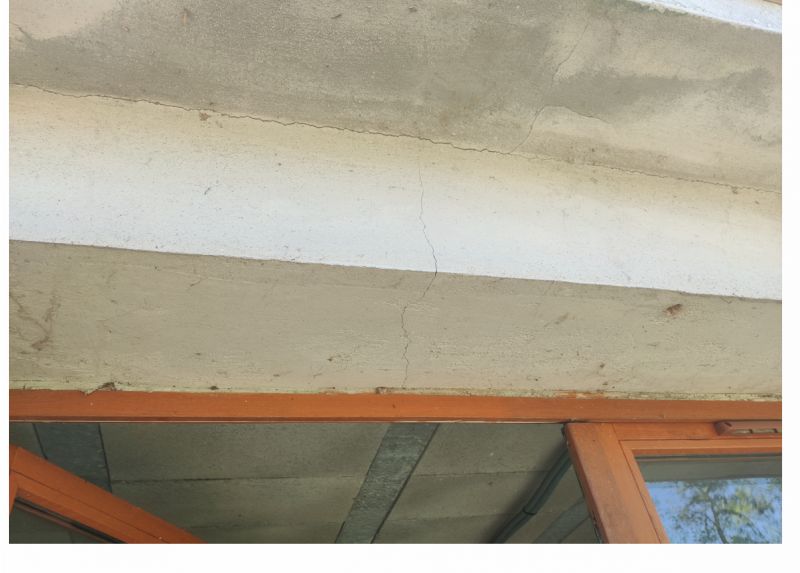

J'ai acheté une maison (qui à une trentaine d'années) quasi abandonnée il y a maintenant 2 ans, sur 2 façades le terrassement convergait vers le bâti. J'ai donc fait des contrepentes, posé des drains et crée des caniveaux pour canaliser le pluvial au maximum.
Maintenant je me demande si les murs en parpaing de briques n'ont pas trop vieilli, je constate pas mal de fissures en plus du faillancage du crépi et j'aurai voulu vos avis sur la faisabilité de cette rénovation. Jaimerai faire faire un ravalement de façade l'année prochaine.
N'hésitez pas a me dire si selon vous cest perdu d'avance ou si la pose d'agrafes ou mastic peu suffire.
Merci pour votre temps.

Bonjour, compliqué de se prononcer sur 4 photos zoomées sur des fissures.
Ce que je vois, c'est un enduit ciment taloché, connu pour ses problèmes de faillancage et de fissures.
La première photo parait impressionnante, reste à voir l'échelle de cette fissure.
La deuxième photo, le linteau est fissuré. Uniquement l'enduit ?
3e et 4e photo, on pourrait dire, fissures courantes aux coins des ouvertures.
Vous parlez de refaire le ravalement. Piquer l'ancien enduit et refaire un monocouche ? Juste une peinture ?
Le mieux serait de faire venir un enduiseur sur place pour voir les problèmes de visu.

Merci beaucoup pour cette réponse richard.
Je pensais faire venir un maçon avant l enduiseur pour éventuellement une pose d'agrafes ou autre.
Pour ce qui est du ravalement j'imaginais rebouchage de fissures puis peinture pour éviter le faillancage.
N'étant pas du métier j'essaie de me faire un avis pour éviter d'avoir une confiance aveugle auprès des artisans.
De ce que j'ai compris c'est que des fissures non affleurante ne sont pas forcément signe de fin de vie du batti. Vous m'apprenez aussi qu un enduit ciment taloché fissure souvent.
Quel type de photo pourrait aider a saisir les tenants aboutissant selon vous ? Un photo d'ensemble ne permettrai pas forcément de voir les fissures.
Si vous avez d'autres conseils ou ressources, je suis preneur.

Salut, comme deja dit par elisa21 avec des photos sur le site, c'est mieux
sur cette photo je vois  des poutrelles en appuie sur un linteau fissuré et une fissure longitudinale.
les fissures de crépi sont courantes , surtout au droit de chainage ou linteaux béton.
