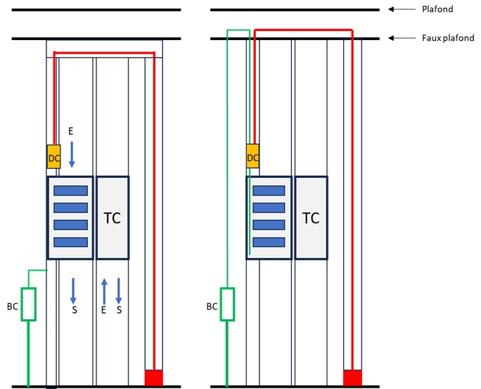

N'ayant eu aucune réponse, je me dis que ma question n'était peut être pas assez claire. J'ai fait un petit schéma des 2 options. Le tableau de répartition (TR) et le tableau de communication (TC) seront montés en saillie sur goulotte. L'arrivée de l'alimentation sort du sol à droite (le carré rouge représente la gaine TPC) et doit aller vers la gauche pour rejoindre le dispositif de coupure (DC).
Les 2 options sont :
 - schéma de gauche passage du câble d'arrivée dans une goulotte sous le faux-plafond ;
 - schéma de droite passage du câble d'arrivée dans le faux plafond.
1) Est-ce que ces 2 options sont possibles ?
2) Pour le raccordement de la barrette de coupure terre (BC) et le connecteur de terre dans le TR (en vert), ai-je droit de faire un trou dans le côté de la goulotte du TR (option de gauche) ou faut-il que je passe par le dessus pour éviter tout trou dans la goulotte du TR (option de droite) ?
3) De combien faut-il faire dépasser la gaine TPC du sol fini?
Merci pour vos retours

Ce qui doit vous guider c'est la règle : "Tout câble doit pouvoir être remplacé"
Donc voir ce qui est possible ou pas dans vos 2 configurations
Question : pourquoi ne pas traverser les goulottes du haut s'il n'y a pas de courant faible qui y passe ?

Merci pour la réponse et pour cette suggestion. Effectivement, s'il est autorisé de traverser la goulotte courants faibles dans la partie haute, c'est une solution qui me semble un très bon compromis, et permet un remplacement du câble plus aisé (si besoin) que dans l'option de droite.
Avec vous une répons pour les questions 2) et 3) ?

Ce n'est pas une goulotte courant faible s'il n'y a pas de câble courant faible qui passe dedans
Vous faites tous les trous que vous voulez dans les goulottes
Coupez la gaine TPC quelques cm au dessus du sol

Si j'ai bien compris , votre disjoncteur de branchement est extérieur
Donc si c'est bien le cas vous n'êtes pas obligé de passer dans une goulotte indépendant
Votre installation est très esthétique , mais déplorable en cas de coup de foudre , car vous faites un magnifique boucle rayonnante
Faites arriver au plus court votre câble au dispositif de coupure , et faites arriver au plus court et sans détours , votre terre au bornier du tableau . Ainsi l'arrivée d'une onde de foudre par le réseau , rayonnera au minimum
