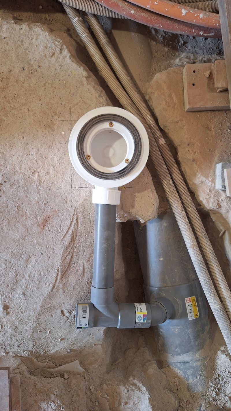

Je vais poser un bac de douche extra plat (2,5cm d'épaisseur).

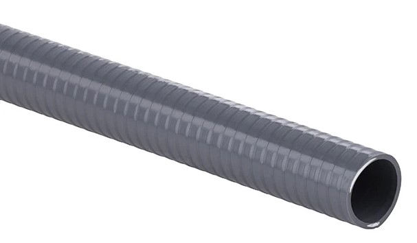

Pour l'évacuation de la bonde de la douche au lieu de mettre un tuyau PVC rigide de diamètre 40, est ce que je peux utiliser un tuyau PVC souple ( ex: le Noyon et Thiebault voir photo 1)
L'avantage du souple c'est qu'il permet un peu de souplesse dans le positionnement et quand on visse la bonde.
Par contre est-il aussi solide que les tuyaux PVC rigide?
Faut-il une colle spéciale pour ce tuyau PVC souple?
Merci pour vos conseils

Salut, tu peux utiliser ce tube souple (c'est le meme que pour les piscines) c'est toujours mieux et plus résistant que les flexibles annelés par contre attention à ne pas créer des points bas qui a terme ferons un bouchon.. oui tu peux le coller.

En bâtiment on utilise que du rigide et parfois des manchettes souples pour les baignoires vibrantes. Pas sûr que ce produit soit dans les normes. Tu calcules le centrage de ta bonde, tu prépares ton PVC à sec. Tu présentes ton bac, tu ajuste le PVC et tu colles. L'idéal est de se laisser un peu de souplesse avec le PVC rigide

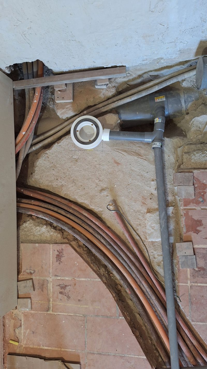

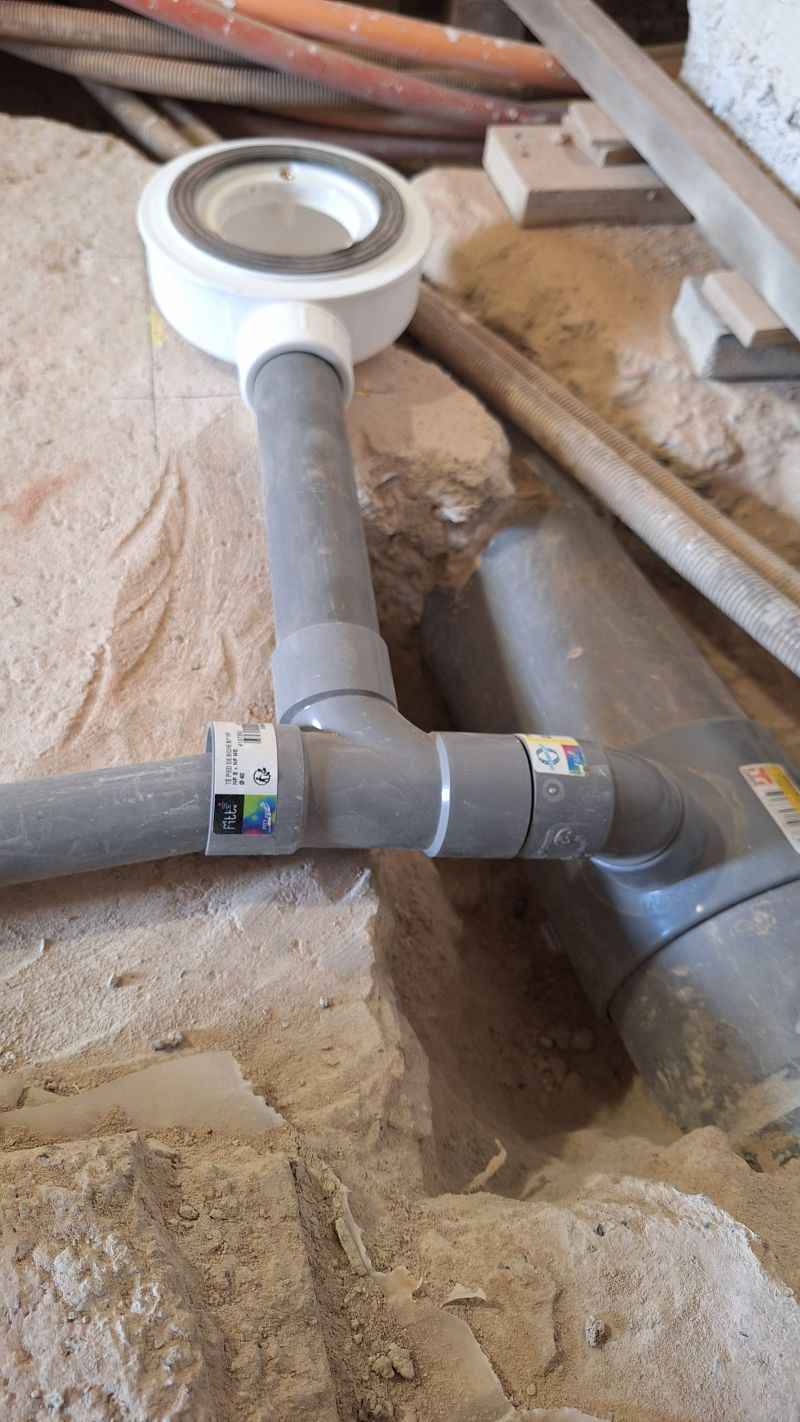

Oui, bien sur que le rigide c'est l'idéal car éprouvé depuis longtemps.
Mais dans mon montage (voir photos), je n'ai aucune souplesse dans le tuyau PVC rigide car très court.
J'ai peur de ne pas pouvoir faire une chappe sous le receveur pile poil à la hauteur voulue car:
- quelle sera la hauteur finale pour les cordons écrasée de la colle PU?
- de combien va se compresser le joint?
Je demande donc des avis sur ce tuyau souple sachant que Nicoll en vend.

Oui je vais mettre le tube souple.
Le grossiste en plomberie m'a dit que c'est tres utilisé par les plombiers car ça résout tous les problèmes d'alignement qui sont parfois pas simples à régler avec du PVC rigide.
