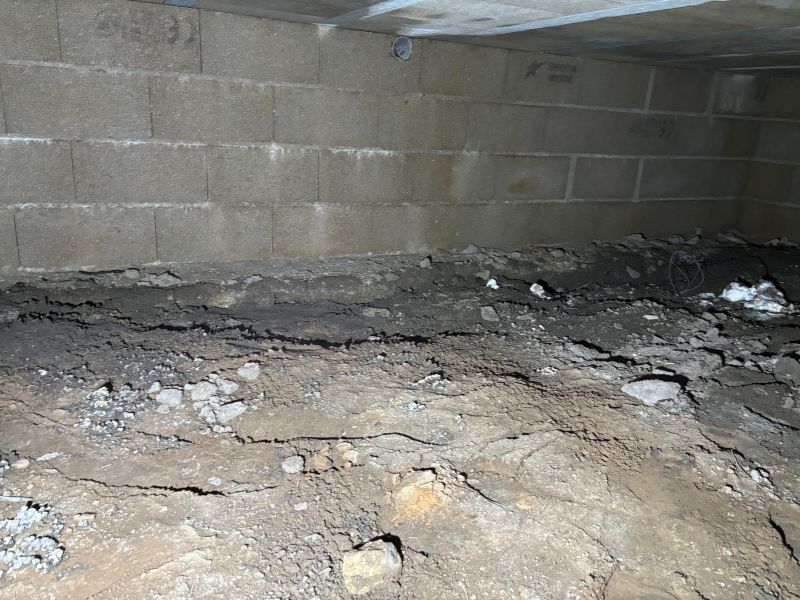

Mon plus gros problème est celui ci:
Il y a plusieurs "pièces" dans mon vide sanitaire avec au moins une aération de 110mm sous dalle maison.
Je dispose également d'une terrasse avec vide sanitaire rattachée à la maison.
Celle ci n'est forcément pas isolée thermiquement.

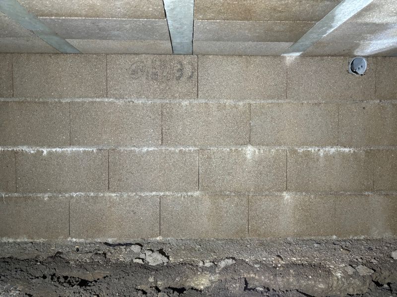

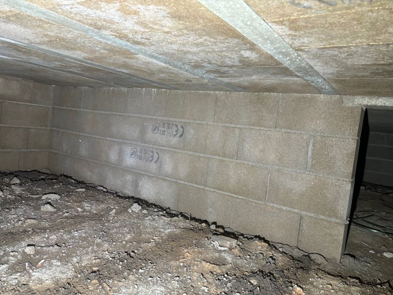

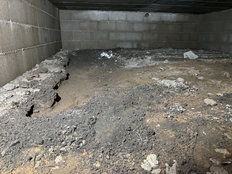

Après un tour, je constate que cette "pièce", malgré 2 bouches d'air, ne ventile pas bien.
En effet, vous pourrez le voir sur les photos, les poutrelles perles, les hourdis sont humides et le parpaing également.
Il s'agit de la seule "pièce" du vide sanitaire dans cette état...
Le vide sanitaire est sous terre, il n'est pas exposé à l'air directement. La terre est au niveau des planelles béton et j'ai des bordurettes avec des cailloux contre les planelles.
La maison dispose d'un drainage tout autour, le parpaing à une couche de bitume + un DELTA MS.

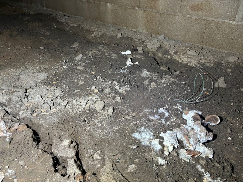

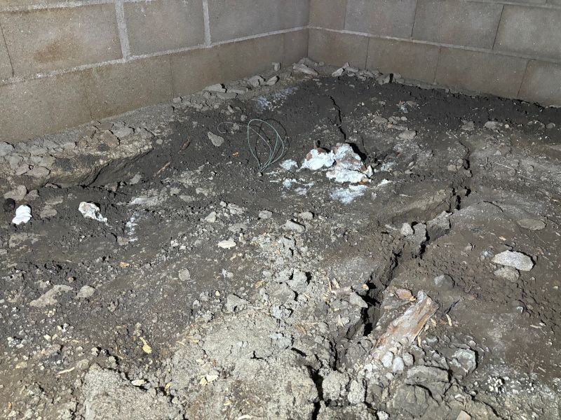

Un champignon a même poussé cette dans partie et le pire c'est qu'une partie de la terre c'est affaissée.
Il y a même un affouillement le long de la fondation et c'est ce qui m'inquiète le plus !
Les terres dans la régions sont sablonneuses, mon terrain draine bien l'eau même en cas de fortes pluies.
Je pense pouvoir réduire l'humidité en installant un extracteur d'air qui fonctionne soit en continu, soit en fonction de l'hygrométrie.
Je vais également nettoyer le champignon et bruler à la lampe à souder pour limiter les dégâts.
Pensez-vous que cet affaissement / affouillement peut être du à cette humidité ?
Dois-je tout de même faire intervenir un expert ? Mais quel type d'expert ?

Bonjour, vu la fracture de la terre dans la zone + l'effondrement localisé sous la fondation, oui, il faut prendre au sérieux ce souci.
Avez-vous un affaissement sur l'extérieur au même endroit ?
Vous avez une étude de sol ? Votre coin est sujet aux fontis ?
Ce n'est pas l'humidité du VS qui est la source de l'affaissement.

Ce qui m'interpelle le plus, c'est cette photo de la fissure du sol, comme si un effondrement du sol comme un fontis s'était formé.

Pour la partie descendue côté fondation on dirait qu'il y a eu de l'eau dans le VS et que l'eau s'est infiltrée dans le sol ici en tassant les couches supérieures. Pour la fissure de sol, ça pourrait être un ruissellement qui a tassé le sol.
Ou autre aléas lié au terrain.

En effet, c'est la fissure qui m'inquiète, soit un début de fontis, soit un écoulement, ruissellement comme le cite president13
Mais dans le cadre d'un fontis, il n'y a rien de visible à l'extérieur, pas de signal visible.
Après quelques recherches sur internet, il y a différente taille de fontis...
Après nous avons subit beaucoup de pluie cet hiver et l'an dernier et le terrain peut être trop gorgé d'eau à eu un impact sachant qu'il étant en plein aménagement, encore une fois sans certitude.
La terrasse étant exposée directement aux conditions climatiques (dalle encore brut dessus) à peut être subit des infiltrations et donc plus d'eau et ruissellements vers les fondations, encore une supposition.
J'ai sondé le sol avec mes propres moyens à savoir un bout de rond béton d'environ 1m et je n'ai pas eu de difficulté à l'enfoncer coté fondations.

L'eau de pluie, ne peut faire disparaitre le sol, si l'eau ruissellle et emmène la terre avec elle, mais dans un vide sanitaire, on ne peut pas dire qu'il y ait un ruissellement important d'eau, on verrait une accumulation de terre ailleurs.
Il reste la possibilité d'un remblai localisé (enlèvement ancienne fosse / ...), mais normalement, on ne fait pas de fondations sur du remblai...
Là, il faut faire venir quelqu'un sur place, mais évitez de vous promener sur ce fontis si c'en est un, et surtout, évitez d'enfoncer une barre de métal sur le dôme.

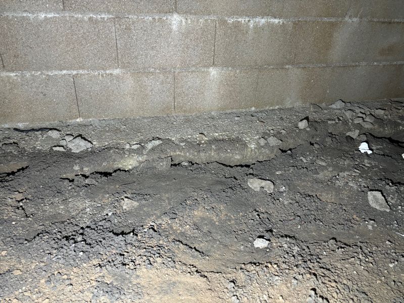

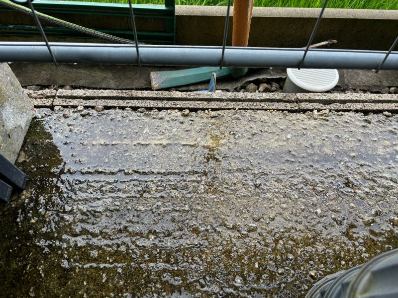

Je reviens vers vous concernant une supposition mais qui tient la route.
Il vient de pleuvoir ce jour, pas une forte pluie mais suffisamment pour observer l'eau sur ma terrasse et son évacuation.

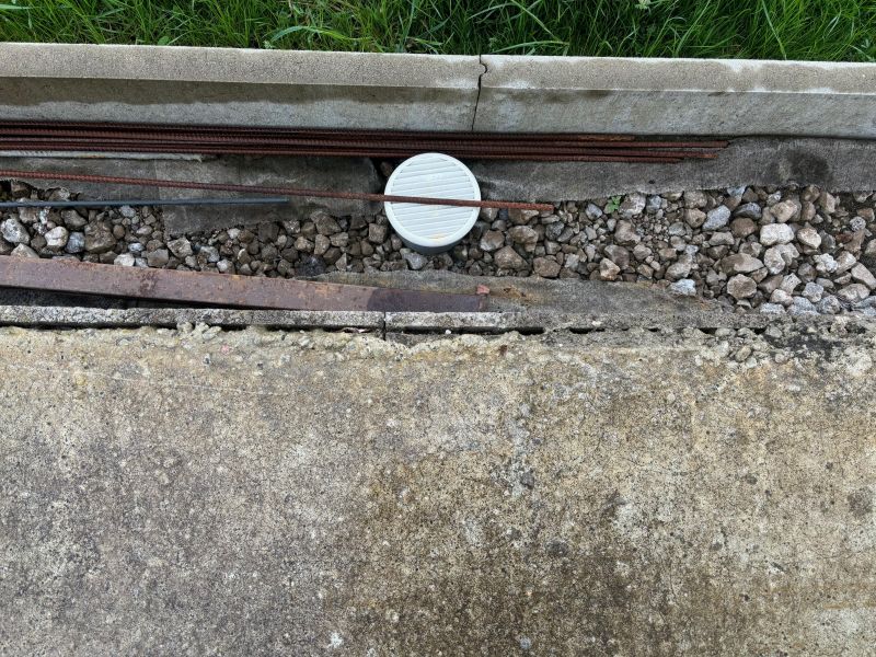

Comme il s'agit d'une dalle brut sur VS, elle n'est pas à niveau ce qui génère un écoulement aléatoire et surtout des creux où l'eau stagne.
Il y a des planelles autour pour retenir le béton.
D'après mes photos de construction, la maçon n'a pas fait une arase d'étanchéité sur la dernière rangée de parpaing, il est venu poser directement poutrelles, hourdis.
Du coup sur les photos ci-dessous nous pouvons observer un retrait de béton ce qui peut générer une infiltration du VS et pour compléter ma supposition, l'affaissement est situé là ou les planelles sont plus soumises à l'évacuation de l'eau.
Ça explique aussi le fait que rien n'est visible à l'extérieure de la terrasse.
Infiltration de l'eau à l'intérieur du VS, ruissellement et du coup mouvement des terres vers les fondations intérieures.
Je pense qu'avec les pluies de cet hiver + celles de l'an dernier avec inondation on accéléré l'infiltration dans le VS voir causé un ruissellement, ce que suppose  president13
Il y a des pluies qui sont prévues les jours à venir, je vais allé visiter mon VS..
Dept : Moselle
L'eau ne peut pas faire partir la terre si elle est bloquée entre 4 murs. Sauf s'il y a beaucoup de fines dans votre terre, maislà, ça fait bcp.
