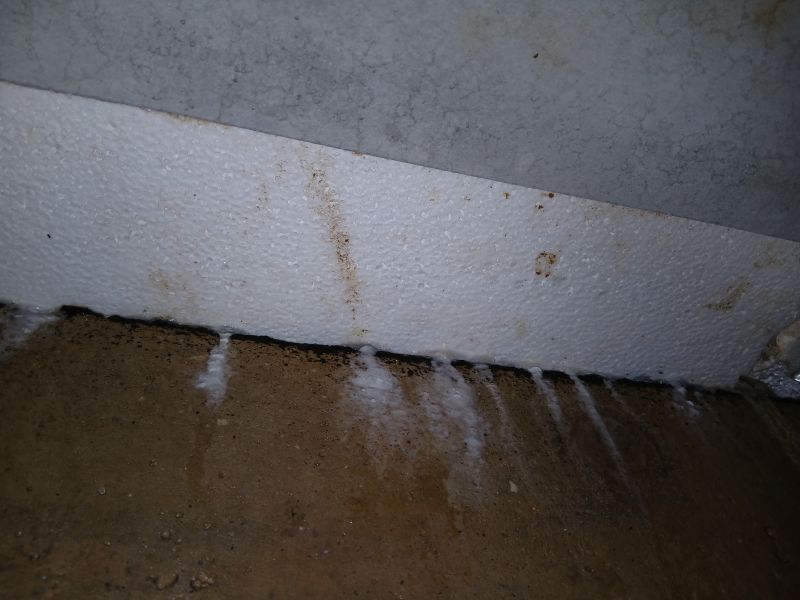

Nouvel Aviseur Env. 10 message Indre Et Loire
Bonjour ChachaMax
Je pense avoir le même genre de problème que vous....:
> maison avec terrasse sur vs
> condensation dans le vs en particulier sous la terrasse
et mur en placo intérieur abimé....il y a même de l eau sur la dalle en pied de cloison....
Pourriez vous me dire comment vous vous en êtes sorti  ?
Merci beaucoup
O.Charloix
Dept : Indre Et Loire
Je crois que j'ai le même problème. Au dessus c'est la jonction terrasse extérieur carrelé. Le problème est que j'ai des remontées capillaires sur du platre à d'autres endroits à distance ou le mur du vide sanitaire est sec. Donc je suis perdu
Bonjour, On voit de l'eau sur le polystyrène, c'est de la condensation.
ce vide sanitaire est-il complètement enterré ?
Au sol du VS, y a-t-il de l'eau ? ce doit être très humide. Faites un puisard d'un m au moins, et faites en sortes que l'eau qu'il peut y avoir aille dans le puisard. Mettez une pompe vide cave qui sortira automatiquement cette eau, et il faut la faire partir loin de la maison vers un point plus bas.
Ensuite faites en sortes qu'il y ait des aérations réparties autour du VS.
Dept : Aveyron
LARZAC a écrit:Bonjour,      On voit de l'eau sur le polystyrène,  c'est de la condensation.
Merci pr votre msg. Pas 100% enterrer non. Cette partie la oui, car sous terrasse carrele. La photo est a la jonction dailleurs.
j'ai vu votre msg similaire ailleurs pour un problème similaire. J'ai de la condensation sur le polystyrène mais vmt bcp de gouttes à la jonction du mur plafond du vs. Est ce une condensation conséquence d'un problème en amont?
D'ailleurs j'ai des remontées capillaires sur des murs ou pourtant le vs est sec. J'ai une partie du vs avec aération traversante très efficace. Agglo sec mais au dessus, mir humide avec remontées capilaires dans le platre
Bonjour, si l'air se renouvelle bien grâce aux aérations, alors, essayez de faire fonctionner deux bons ventilateurs dans ce VS, protégez les de façon à ce que de l'eau ne tombe pas dessus, et regardez ce qui se passe. ça ne doit le faire que par périodes.
