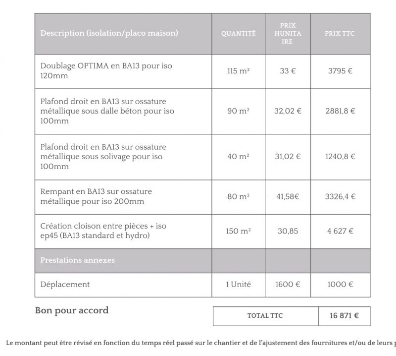

Je ne fais jamais des devis que pour la main d'oeuvre. Mais par exemple pour un plafond sans isolation, on peut facturer 35€ du M2 alors qu'il y a environ 5€  de fourniture.
Par contre pour une isolation périphérique , on est plutôt à deux fois la main d'oeuvre pour une fois les fournitures, car la laine de verre et plutot chére.
Env. 20 message Manche
Merci de votre réponse.
Oui l'artisan est en attente du devis pour les fournitures. C'est pour cela qu'il m'a envoyé que le devis de la main d'oeuvre. Il m'a dit qu'il ne prendrait aucune marge sur les fournitures.
Je vous mets le devis en photo
C'est un auto entrepreneur.
Dept : Manche
60 mètres linéaires de cloisons?
Dept : Manche
Pourquoi 1600€ de déplacement ? il viens de loin ? Demandez à avoir les assurances de cet artisan . Quelle laine de verre compte-t-il poser ?
10mm en plafond ! C'est une blague ? ou y a t'Il une isolation au-dessus de cette dalle ? si oui, quelle isolation y a t'il au-dessus ?
20mm une autre blague ?
Personnellement un devis comme celui-ci, je refuse l'artisan. Car le tarif ne fait pas tout ! Les connaissances et compétence comptent encore plus. Et au 1er coup d'oeil sur ce devis, le gars ne sais pas de quoi il parle.
Personnellement, en tant que vrai professionnel, je n'aurais aucun mal à travailler à ce tarif, mais avec les bons produits, et les bonnes normes.
SVP passez nous les plans !

Et oui, pour le déplacement 1x1600=1000, il est bon en calcul presque autant qu'en orthographe

Et cette phrase " le montant peut être réviser en fonction du temps réel passé sur le chantier et de l'ajustement des fournitures "
Je traduis " plus je serais incompétent, plus le client paiera cher.
Un chantier comme celui-ci se fait en un moi, maxi deux mois, 17 000 € de mains d'œuvre pour deux mois de travail cela paie très bien, il ne faut pas déconner d'en demander plus.
Bah oui, problème de prix HUNITAIRE

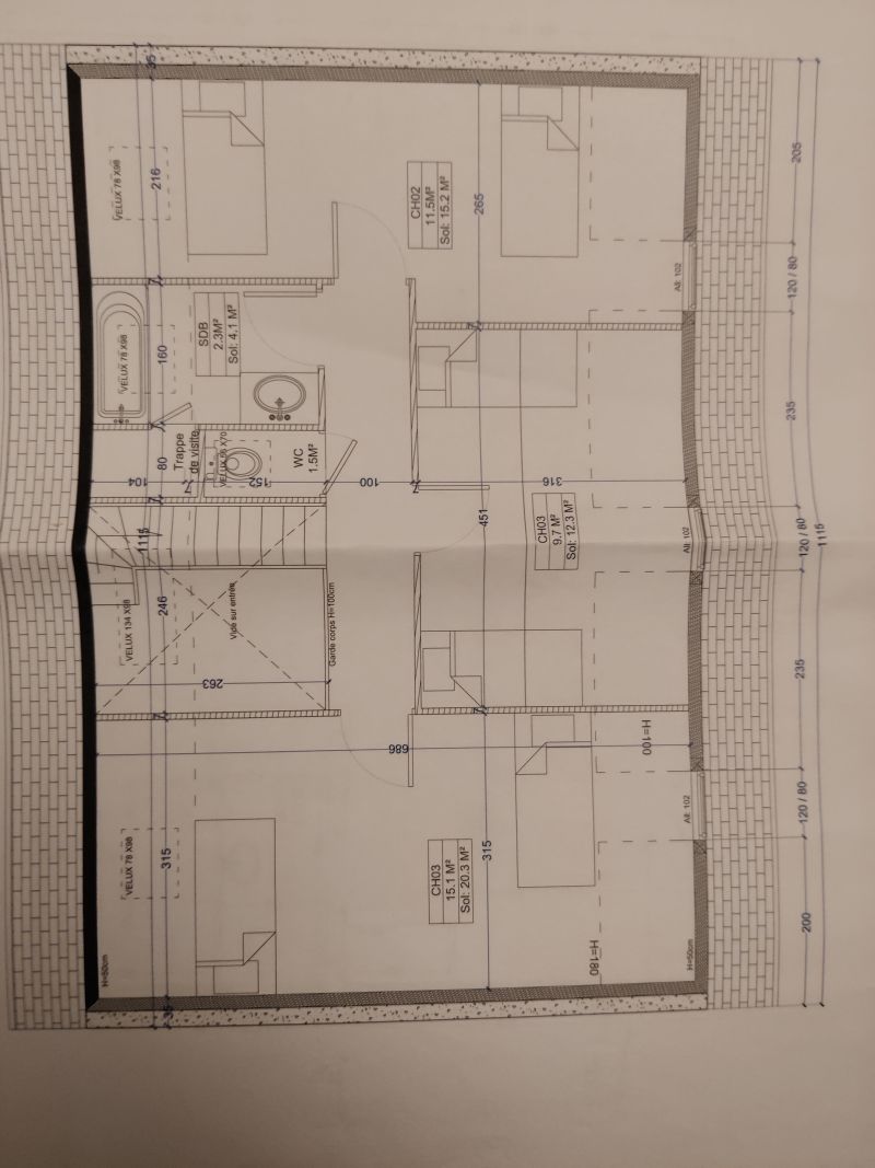

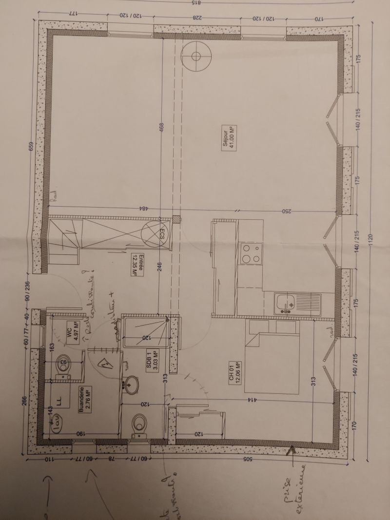

Voilà les plans...enfin ce n'est pas la dernière version mais on reste dans l'idée.
Pour moi le calcul est à peu près bon car l'etage est quasiment uniquement "sous pente"
Merci de vos éclairages ! J'attends de voir les autres devis.

J'ai regardé ( très vite) et je ne trouve aucune correspondance avec le métrage donné au-dessus, j'ai environ 155M2 d'isolation en contre cloison. 144 M2 de plafond, et ( environs ) 100 M2 de cloisons. Je précise que j'ai fait cela a va très vite, et il manque des cotes sur vos plans.  Et j'ai fait le calcul vide pour plein.
Si j'ai le temps, je referai les calculs calmement.

Bonsoir
Dmcmarais, pour refaire les calculs svp pourriez-vous afficher la dernière version ( celle donnée au plaquiste ).
et si vous pouvez ajouter  les vues de coupe (pour les rampants et la hsp) ce serait bien... une vue façade côté Velux également...
Dmcmarais a écrit:Je vais me poser également pour faire les calculs tranquillement !
et donc, ce sont les tarifs placo-iso...
avez-vous les tarifs pour bandes et peinture ?
où en sont les travaux ?
quelle hauteur sous pente au niveau de la baignoire ?
même question pour le WC....
et bien sûr la 3ème : pourquoi les évacuations dans la salle ?
Le lot elec est terminé ?
au rez la tête de lit est vraiment contre l'évier ? Sad
suggestion si possible : mettre la tête de lit contre le mur extérieur.
à l'étage,   1 seule sdb avec 1 seule baignoire pour 6 couchages ?
il serait judicieux de prévoir 1 second point d'eau.
... et 1 lave-mains pour le WC au rez.
et puisque ce post concerne les cloisons : envisager les modifs futures => possibilité d'ajouter cloisons et portes pour les chambres ? dommage pour les velux.

plaquisteheureux, pour la surface placo plafond (du rez) c'est bien  = à la surface au sol.
et pour l'isolant (toujours plafond du rez)  l'épaisseur est faible mais 10cm, pas mm , peut être  pour le phonique.

Salut, des devis séparés pour main d'oeuvre et matériaux je fuis.
en général sur un devis la main d'oeuvre et les matériaux sont confondus c'est prix posé.
De : Barges 21910 (21)
Bonjour mistergues,
'me semble que l'artisan est en AE, devis matos probablement au nom du client final.
