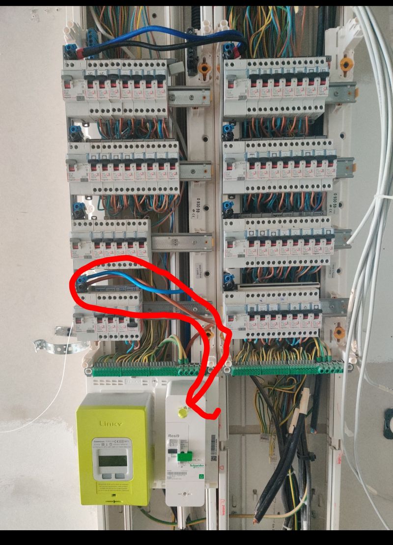

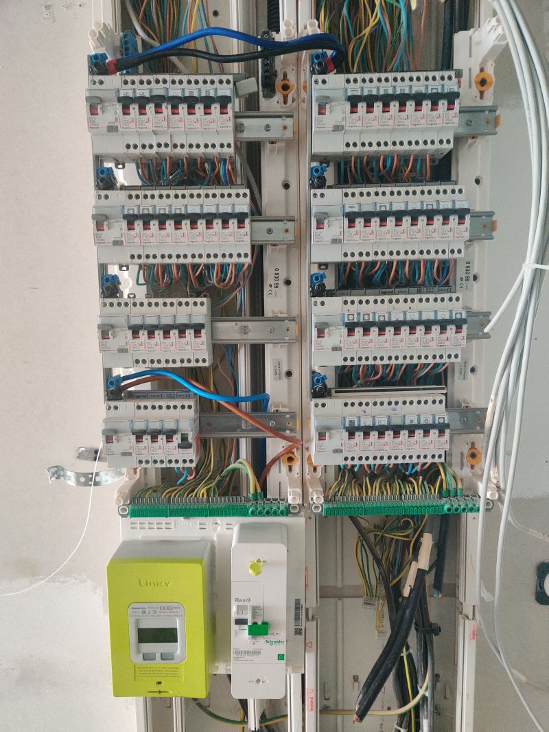

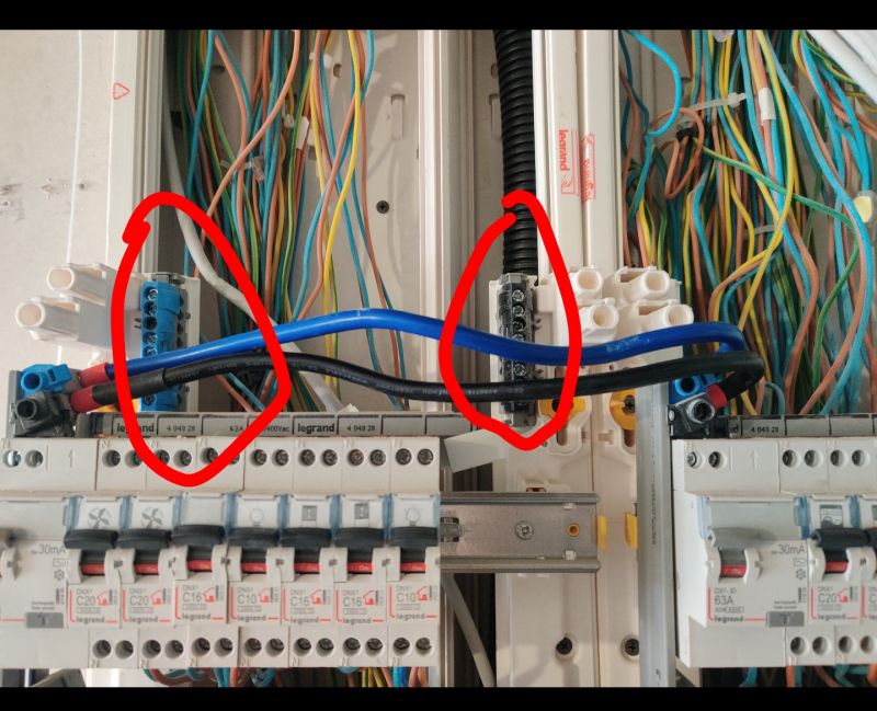

Après revu visite Consuel, il avait en réserve de ne pas utiliser du câble flexible sans le sertir avec des cosses.
Le câble reliant les deux colonnes du tableau était en 16mn2. Lors que j'ai sertis les câble ils ne passé plus dans le bornier du fond. Avec une cosse la section des bornier est devenu trop petite. J'ai donc utilisé un raccordement direct sans le bornier pour la phase et le neutre. Comme la photo ci joint. J'ai un abonnement 12kva.
Ma question est : est ce correct ? Est une bonne pratique.

Il faudrait une vue plus générale ou l'on voit l'arrivée des fils en provenance du disjoncteur de branchement alimentant les deux tableaux.

Merci. Je prendrai la photo demain.

oui pour 16² de peigne vertical à peigne vertical c'est le minimum si DB 60A maxi
Dept : Manche
Mettre un bout de gaine pour passer de tableau à tableau

Merci pour retour. Oui J'ai un interrupteur 60A posé par Enedis.

Voici le tableau
En rouge la connection avec le DB60

Pas de soucis pour vous relier de peigne vertical en peigne vertical si c'est du 16²
