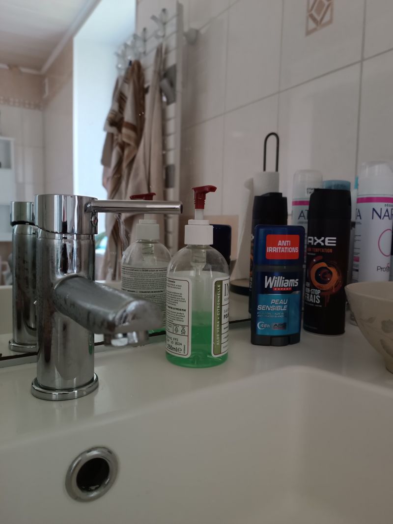

Bonjour voila mon problème quand j ouvre le robinet de ma salle de bain j ai une grosse perte de pression ainsi qu' un sifflement et quand je le coupe j ai un coup de bélier a chaque fois  et sa me fais sa uniquement sur ce robinet ,  tout va bien sur les autres je précise que ce problème est survenu d un coup  avez vous une solution a se problème ? merci pour vos réponse cordialement bruno

C'est quoi comme robinet ? T'as une photo. Que sur position eau froide/ chaude? T'as démonté le mousseur?
Le robinet est neuf j' ai effectivement démonter le mousseur et sa ne le fait qu avec l' eau froide

Avant tu avais un robinet multi-tours probablement et maintenant un mitigeur ou un robinet 1/4 de tour.
Ça pourrait expliquer le coup de bélier car la fermeture est plus brusque qu'avant.
Pour la baisse de pression, je comprends pas trop !
Effectivement il faudrait détailler et/ou mettre des photos

Dans le doute, vérifie qu'il n'y ai pas de fuite. Vérifie quz tous les points de puisage soient fermés et regarde si le compteur tourne

je l ai deja fais aucune fuite je rajoute qu'il y a un sifflement quand je l ouvre a fond j ai fais quelque recherche sur le net il parle souvent de trop de pression est ce ce possible ? quelle peuvent etre les raisons ? merci a toi de me repondre c'est sympa

je sais pas trop quoi détailler j ouvre sa coule 2 secondes après la pression baisse d 'un coup avec un claquement et quand je ferme coup de bélier

Tu n'as pas des impuretés au niveau du raccord 3/8"?
Deudy a écrit:Tu n'as pas des impuretés au niveau du raccord 3/8"?
sa devient trop technique pour moi c 'est quoi se raccord
Dept : Seine Et Marne
Ha mince désolé, c'est là où tu a vissé le flexible du robinet. 3/8" (12/17) c'est la taille du raccord
D accord je vais faire appel à un professionnel merci a tous
Dévisse juste ton flexible et met une aiguille ou autre.
