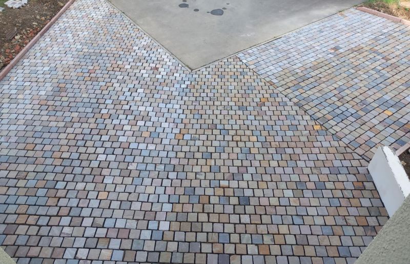

Nous avons fait poser des pavés pour notre allée de garage.
Il s'agit de pavés en grès avec des épaisseurs différentes.
Mais le résultat final me pose problème en raison d'une variation de couleur choquante, car les palettes n'ont pas été mélangées.
L'artisan revient demain. Nous ne voulons pas tout faire refaire et pensions lui demander d'inverser quelques dizaines de pavés pour que les couleurs se fondent mieux. Les pavés sont posés sur mortier mais pas scellés. Ce qui est problématique, c'est qu'ils ne font pas tous la même épaisseur, donc cela risque d'être fastidieux.
Pensez-vous que ce soit faisable ?
Dept : Moselle

Bonjour, deux solutions ! la 1er ne rien faire, la 2em tout refaire !
Plaquisteheureux a comme souvent raison!
La différence s estompera avec le temps si vous ne touchez à rien.
Pour du carrelage on mélange effectivement. Pour du pavé on pose en général comme ça vient.
Sur des pavés non sciés et donc avec des hauteurs légèrement différentes, en enlever une partie puis les remettre à niveau risque d être non seulement très chiant à faire mais surtout incertain.

Merci pour vos réponses.
Sur le site du fabricant, il est bien précisé qu'il faut mélanger les palettes.
J'ai du mal à croire que la différence s'estompera avec le temps.
Nous verrons donc demain quelle solution l'artisan nous propose.

S'il rectifie pour les nuances, le sens de pose (par rapport à la partie béton) risque de tirer l'oeil car là aussi,le tout ou rien sera encore plus visible.
ps : même si les différences ne s'estompent pas ou très peu avec le temps, vous les verrez moins ou même plus du tout.

Une ristourne sur le tarif et basta. Il ne perd pas son temps et vous payez moins cher. Que des heureux !
