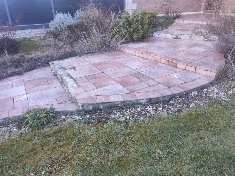

J'ai une allée carrelée à refaire et j'aimerais en profiter pour retirer tous les carrelages, supprimer les marches et faire une pente (que je ne souhaite pas recarreler).
A un autre endroit de mon terrain j'ai dû casser un bout de chemin similaire, l'épaisseur de la dalle béton est assez hors norme, est-ce que c'est faisable sans devoir la casser ?

Bonjour, faire cela n'est pas bien compliquer, il faut faire un coffrage en pente, vous pouvez vous aider des côté de ces escaliers pour bloquer vos planches de coffrage. Il doit y avoir au minimum 5 cm de béton à l'endroit où il y en aura le moins.
Par contre, je vous mets en garde sur la dangerosité d'une dalle en béton en hiver, gros risque de chute. Personnellement, je ne ferais pas cela, j'ai vu bien trop d'accidents à cause de ce genre de choses.

Merci pour l'info, déjà il n'y a pas besoin de tout casser, ça me rassure !
Maintenant reste à trouver quoi mettre autre que du béton ou sur le béton (mais ça va faire une sacrée épaisseur au final)... un enrobé ?

Pourquoi pas de la résine.

Faire la pente en béton puis poser une résine dessus ?
Merci pour l'idée je vais étudier ça.
Tout à fait d'accord avec plaquisteheureux le béton est un piège à c.n, ou alors au minimum un béton désactivé ou balayé bien rugueux

Résine, béton balayé ou béton désactivé.
