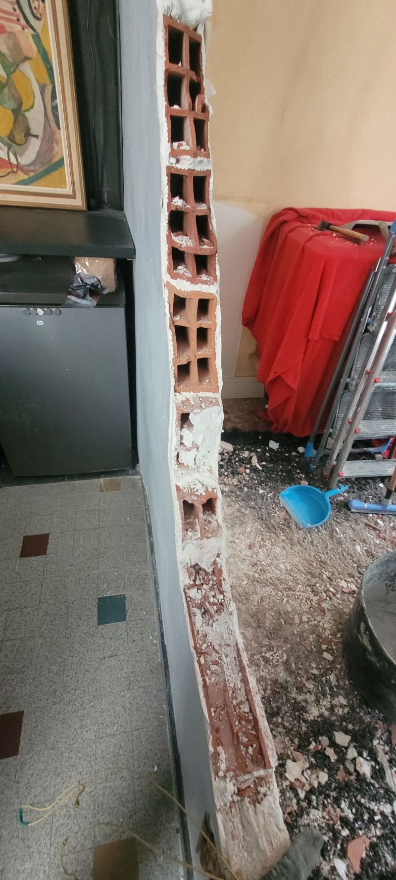

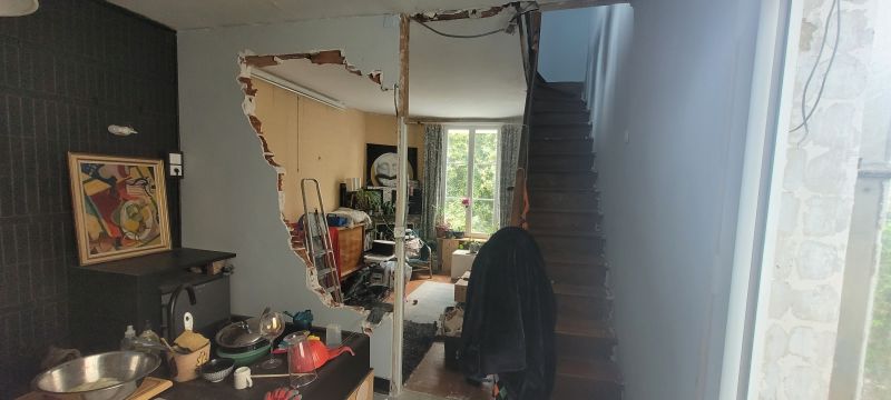

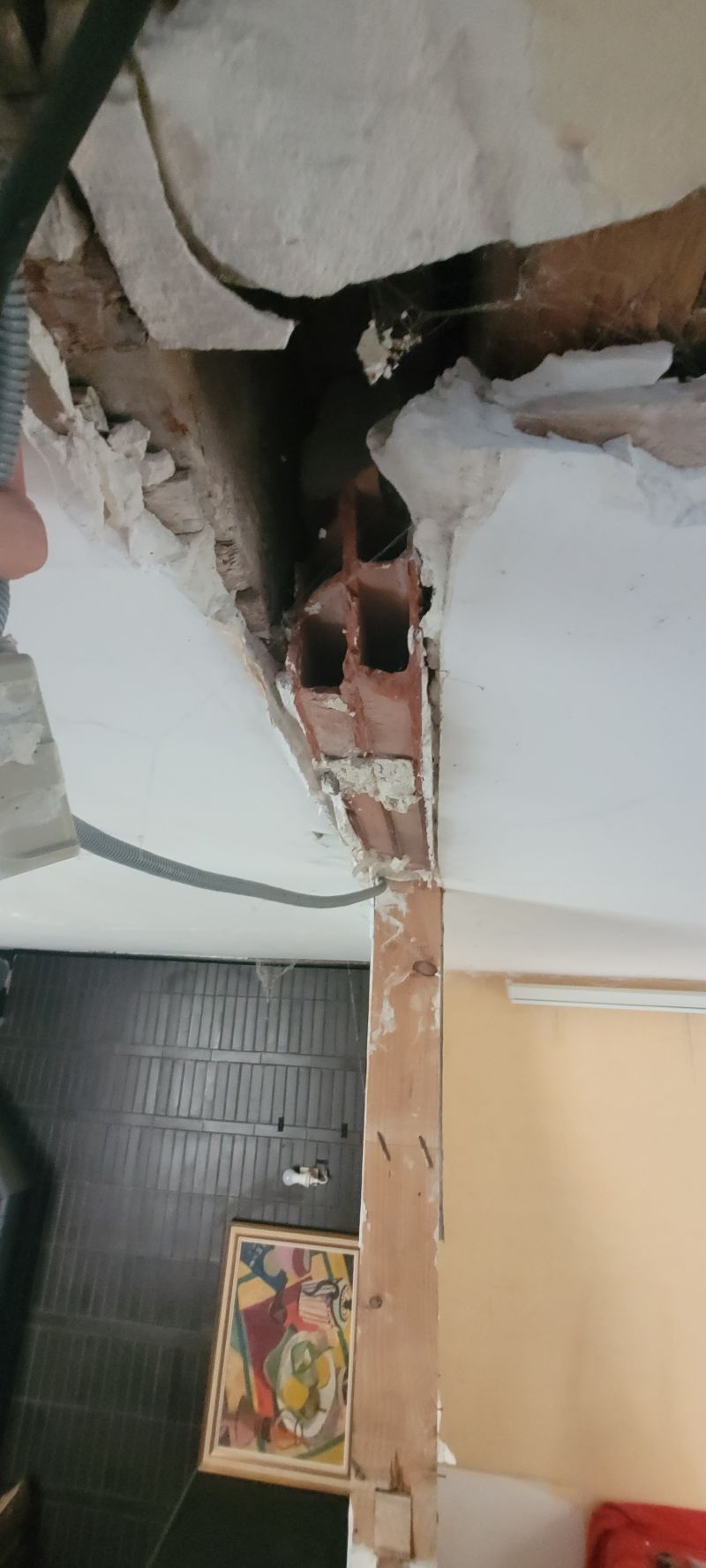

Je suis en train de faire tomber une cloison et j'aimerais savoir quelles mesures je dois prendre pour ne pas endommager ma maison. Pour moi c'est une cloison semi porteuse car faites en briques creuse de 10cm monté au platre (pas de mortier), et qui passe entre deux poutres au plafond. Le poteau en bois au milieu n'a l'air d'etre la que pour des raisons esthetique de finition du mur.
Déja est-ce que mon diagnostique est bon ? Je sais qu'un mur non porteur peut le devenir avec le temps dans une vieille maison. C'est une maison ouvrière en brique de 1945, je ne sais pas si l'on peut qualifier cela de vieille maison, sachant qu'elle est assez petite (la largeur totale est de 3m) Mon problème c'est que cette cloison continue à l'étage et soutient probablement le toit.
Ce n'est pas hyper clair sur la photo mais il y a bien une poutre de chaque coté de la cloison.

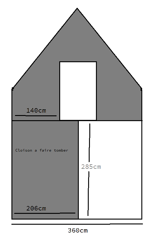

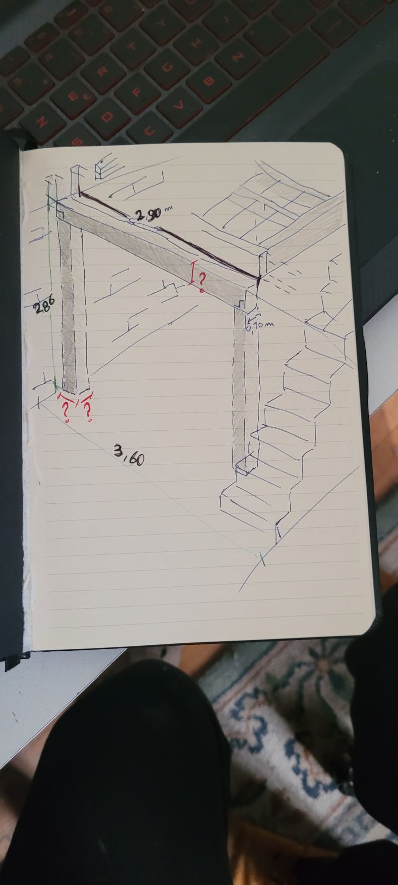

 Je me demande si je dois en venir à poser un IPN ou si une poutre poser sur deux poteaux pourrais suffire à soutenir la cloison de l'étage? Si la structure bois semble suffire, comment devbrais-je dimensionner les differents élément ? Le problème de l'IPN pour moi est qu'il y a un escalier à droite et que cela pose le probleme des jambages (que je ne peux pas coller au mur de droite) et aussi tout simplement de l'obstruction par l'IPN du passage dans l'escalier (j'aimerais éviter de devoir me baisser pour eviter de mettre un coup de boule dans une poutre en acier....)
La cloison à l'étage n'est pas gigantesque, on est sous les comble, il y a peu de hauteur de plafond, et une ouverture au milieu. Au finale la cloison du RDC ne soutenait que 1m50 de cloison à l'étage.
