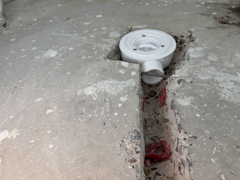

Je suis à la recherche de conseils à propos d'une rénovation que je suis en train d'effectuer dans ma maison. Je suis en train de poser un receveur de douche à l'étage, et comme tout le monde je souhaiterais le poser le plus bas possible
J'ai donc commencé à taper ma dalle pour encastrer la bonde de douche et j'ai réalisé également une saignée pour l'évacuation. En faisant tout cela, je me suis rendu compte que ma dalle béton entre mon rez-de-chaussée et l'étage est une dalle béton pleine qui fait 20 cm d'épaisseur et ferraillé.
Au début je pensais pouvoir passer entre les ferrailles (ce qui m'évitait de les couper), mais j'ai finalement un problème : lorsque j'ai posé la bonde, celle-ci tombe, pile, poil devant la ferraille. Je vous mets une photo pour que vous puissiez vous rendre compte :
Pensez-vous qu'il est possible de couper la ferraille sans endommager la structure de la maison ?
Sachant que par mégarde, j'ai déjà disqué une des ferraille dans la tranchée   Grâce a la tranché j’ai pu voir qu’il y a une feraille tous les 30cm à environ 2 à 4 cm de la surface.
Merci beaucoup pour votre aide. J'avoue beaucoup hésiter et je me demande si je vais pas finalement surélever le receveur mais ce serait vraiment dommage.
Pour info, si ça peut aider ma maison est une Kaufman and Broad des années 2000/2002.
